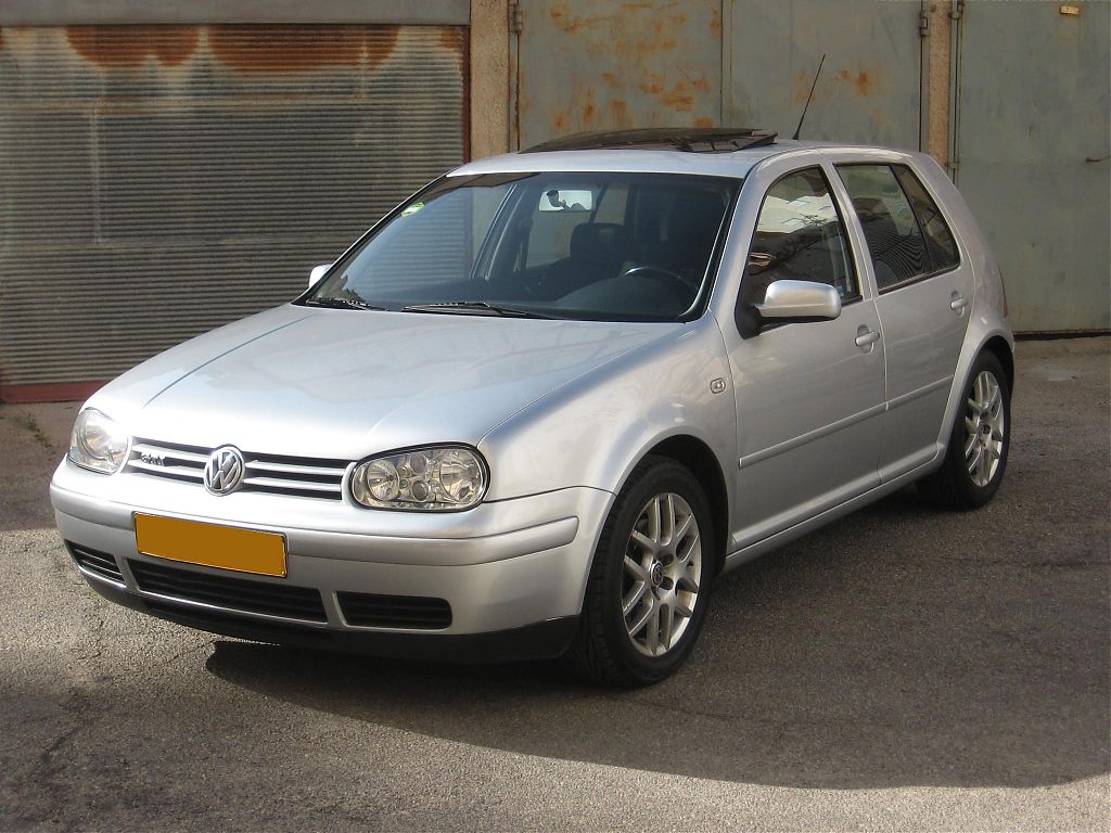

היי פורום,
כמות קילופי ופיצוצי הצבע עברה את גבול הסביר (לטעמי) ובנוסף שפשף אותי איזה חמור עם רכב צהוב :evil:
מצורפות תמונות למטה.
1. האם צביעה תפתור את 2 הבעיות?
2. אם כן, כמה תעלה צביעה של הפגוש (סדר גודל)?
2. המלצה למקום בתל אביב והסביבה.
3. האם צביעה כרוכה בפירוק הפגוש? אם כן, יש עם זה בעייתיות?
תודה

אז ככה:
הצביעה כן תפתור לך את הבעיה של השריטה בצד ימין בקשר לקילופי צבע אז יש לי רק משהו קטן לומר זה תלוי לאיזה פחח אתה פונה ואיזה צבע הוא צובע את הפגוש (איכותי או צבע ב10 שקל).
אני משאר שהצביעה תעלה בין 500 לאלף (גם אלף זה יותר מידי).
בתל אביב אני לא יודע אבל יש שתי מקומות בנתניה שהייתי ממליץ (תחפש בפורום ראיתי כאן המלצות על אנשים מיקצועים).
בדרך כלל לא מורידים את הפגוש אלה מכסים את הקדימה בעיתון (חוץ מהפגוש) וצובעים אומנם ישנם פחחים שכן מורידים,למען האמת אין הבדל.
מקווה שעזרתי לך.

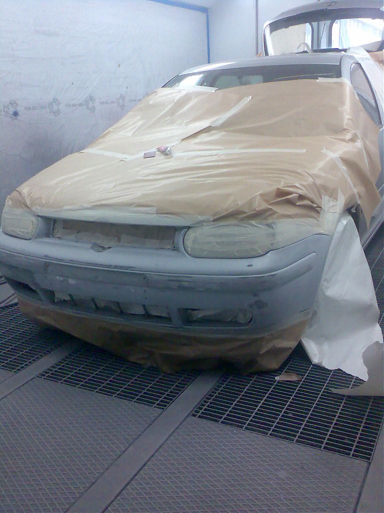

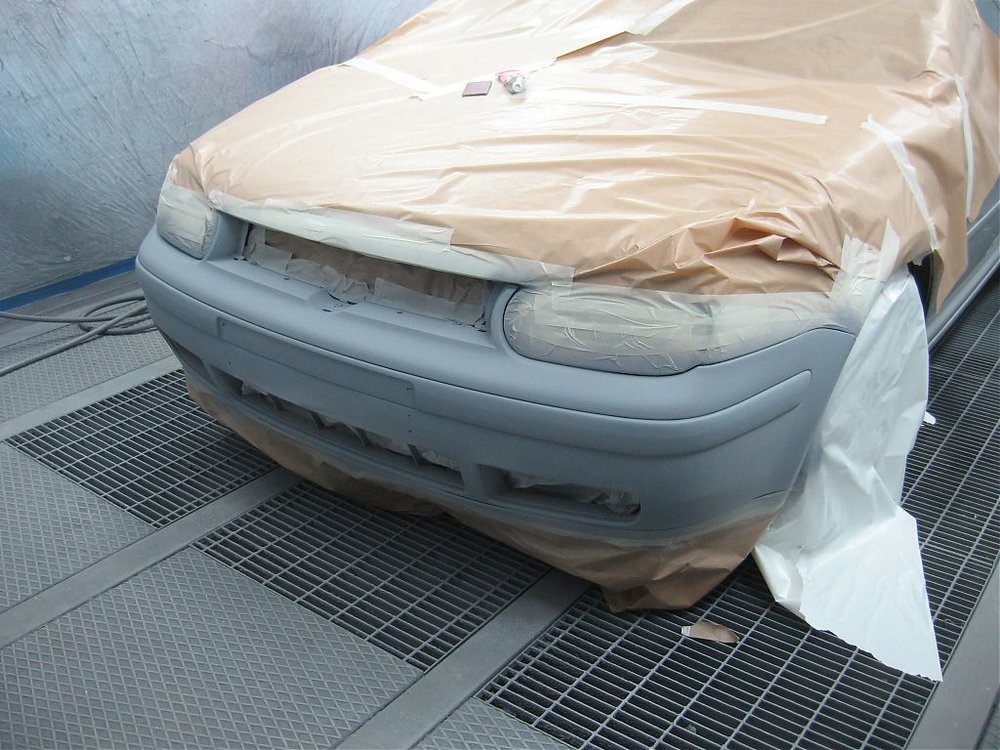

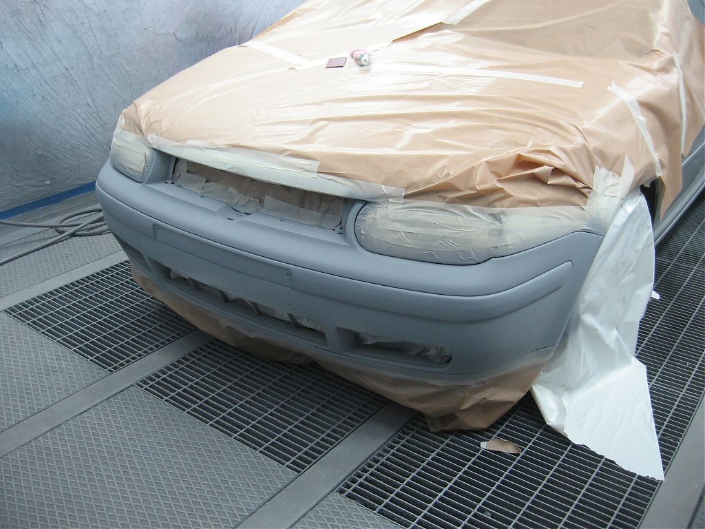

אייל, יש לך תמונות משלב אחד לפני היסוד?
לא הרבה צבעים מקפידים על יסוד, אגב.
איתי.
יש לי אבל ממצלמת הסלולרי.
במקרה שלי היה צבע יסוד, מקצה שיפורים ושוב צבע יסוד (לפני מספר שכבות צבע הרכב כמובן). כפי שאמרתי : סופר פדנטים.
יש תמונה גם של התוצאה הסופית כמובן.
