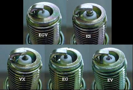

בתמונות המצורפות מובאות כמה דוגמאות (של NGK), המבליטות את הקטרים השונים של האלקטרודות.
ES הוא הפלג הסטנדרטי עם אלקטרודה מפלדת כרום-ניקל בקוטר 2.5 מ"מ.
EG – ניקל – 1.3 מ"מ
EV ו-EGV – זהב-פלדיום – 1.0 מ"מ
VX – פלטינה – 0.8 מ"מ
DLX
