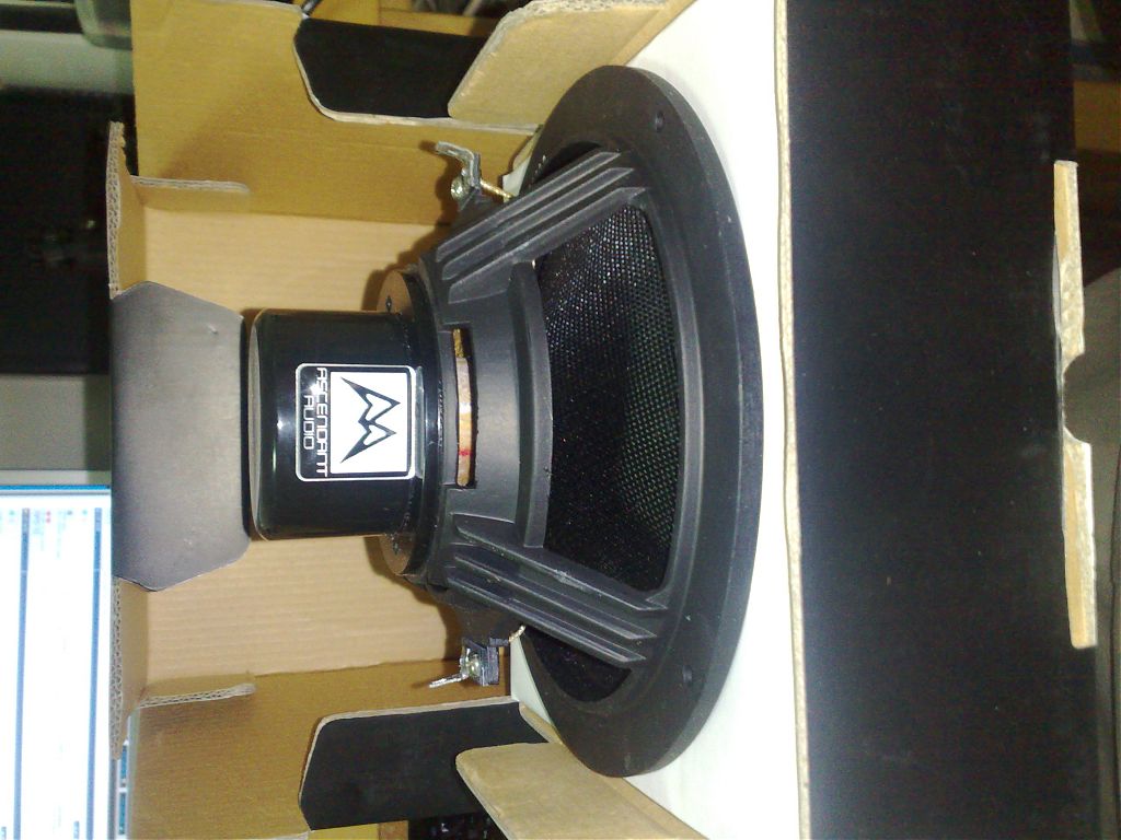

ה 65M זמין, חדש ובארץ ! :lol: (חשוב לבדוק שיש עומק התקנה מתאים)
...CASKA for life
אז מה זה ?
חגי, חדש, ובארץ
מופתע?
AA HAVOC = AA POLY :) עם כמה שיפורים
