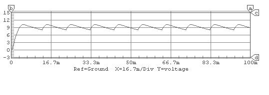

תבדוק את מה שכתבת כי אני חושב שהתבלבלת בין ספק מיוצב לבין פידבק (יש בקרה על מתח תחת עומס),
אפשר לוותר על ספק עם פידבק כי הוא יקר יותר אבל צריך ספק מיוצב.
כי אתה מתחיל עם מתח חילופין AC 220V ואם רק מיישרים עם דיודות אז מקבלים מתח שהוא "פועם" וזה לא מתאים למגבר רכב. המגבר יעבוד אבל רוב הסיכויים שתקבל רעש רקע (כמו המהום) בווליום נמוך כי צריך לייצב ולסנן את המתח הפועם זה מניסיון אישי כי אני השתעשעתי וניסיתי לבנות ספק למגבר JBL עם צריכה של 40A
בספק כוח לא מיוצב קיימים גם קבלי סינון/החלקה על-מנת לקבל זרם ישר ולא פועם והעניין לא קשור למייצב מתח.
ראה תמונה מצורפת של זרם ישר כאשר משתמשים בקבלים בעלי קיבול יחסית קטן.
תפקיד מייצב המתח לשמור על מתח קבוע במוצא למרות שינויים במתח הכניסה וצריכת הזרם בגבולות מסויימים.
מרק ענה לך כבר בעיקרון,
כמו שהוא אמר אין קשר בין ספק מיוצב, לספק מיושר,
יש לא מעט ספקים מבוססים סליל, שמיישרים את הזרם אבל לא מייצבים אותו (זאת אומרת שהוא לא ישמור על 12 וולט בדיוק, אלא ירד בוולטאז' כתלות בעומס שמופעל עליו)
