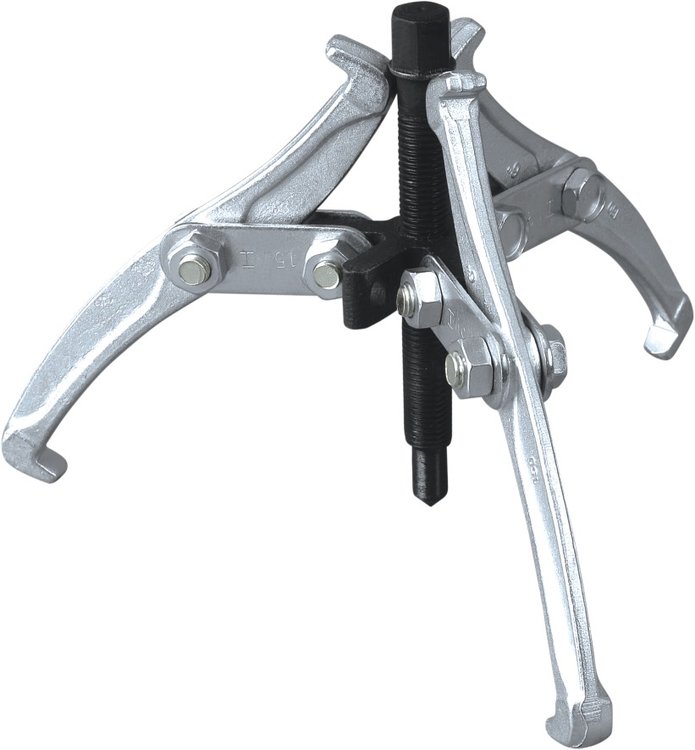

אני יכול להשיג חולץ רגיל עם שלוש רגלים בקוטר 15 סנטימטר.
האם זה יכול להתאים או שאני עלול לגרום לנזק לפולי או לסליל שמאחורה?

אם תעבוד בעדינות,והפולי לא תפוס חזק מידי,לא תהיה בעיה,אך אם הוא תפוס חזק,ותמשוך אותו בכוח,הוא יתעוות ולאחר ההרכבה ירעיש\יחליק.
