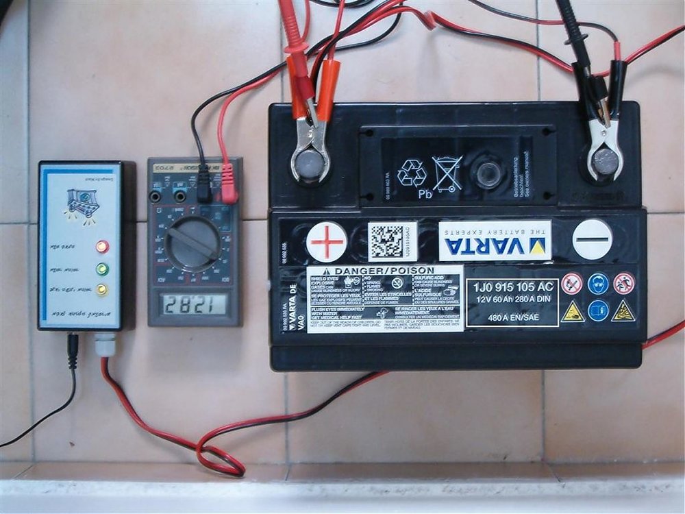

ייתכן שייצרן המצבר של 55 אמפר שעה ו-350A מציג את הנתון לפי תקן DIN והשני מציג את הנתון של 540A לפי תקן SAE/EN תבדוק את הנושא.
מומלץ לרכוש מצבר המתאים לרכב שברשותך (עלות כלכלית) ואין כול מניעה לרכוש מצבר בעל כושר התנעה גבוה יותר.
איזה כייף לי :)
לא הבנתי את התרומה של ההארה שלך.
תקן DIN הוא יחסית יישן, על מצבר וורטא שברשותיי מופיעה הכיתוב 280A לפי תקן DIN ו-480A לפי תקן EN/SAE הנתון מתייחס לבדיקה הנקראת Cold test current-A.
המשמעות שהמצבר עבר שתי בדיקות אחת אחרי השנייה לפי תקן EN/SAE ולאחר 10 שניות של מנוחה המצבר עובר בדיקה נוספת לפי תקן DIN.
לדוגמא עבור מצבר של 55AH הנתון CCA לפי התקנים השונים
EN/SAE - 430-471A
IEC - 305-334A
DIN - 255-279A

המצברים המגיעים מאירופה (וורטה וכד') מגיעים עם סימון תקן סטנדרטי EN. על חלק מדגמי הוורטה יש גם תקן DIN אך ברירת המחדל היא EN. במצברים של שנפ\וולטה התקן הוא DIN כמו שכבר נאמר.
המתח הנמדד על המצבר\סוללה במצב סטטי אינו מהווה אינדיקציה מלאה למצב המצבר ורמת העוצמה שעוד נותרה בו.
מאחר ובמכוניות עתירות טכנולוגיה ומחשבים נושא מצבר הינו חשוב ביותר, אצלנו ב PSA מחייבים היצרנים (פג'ו וסיטרואן) החל מהחודש הנוכחי לרכוש ולהשתמש במכשיר בדיקה למצבר של חברת MIDTRONICS האמריקאית - כל זה כתנאי להחלפת המצברים במסגרת האחריות של היצרנים (המכשיר נותן קוד לכל בדיקה של מצבר). מעבר לנושא האחריות המכשיר גם מסוגל לנתח את מצב האלטרנטור ולבצע בדיקה מקיפה למערכת הטעינה והמצבר.
המכשיר בודק את המצבר (מתח, עומס, תאים) ונותן דיאגנוזה מדוייקת למצב המצבר (תקין, החלף בחדש, טען ובדוק שנית, תא "מת"-החלף מצבר וכד'). המכשיר בודק את המצברים לפי התקנים המקובלים בשוק (על הטכנאי להקיש את קיבולת המצבר והתקן לפיו יצרן המצבר מציג את רמת הקיבולת שלו) כאשר הסטנדרט מדבר על EN האירופאי והאפשרויות הנוספות מגוונות (JIS, DIN וכד'). המכשיר מצוייד בחיישן טמפרטורה השראתי (הערכת טמפרטורה ע"י כיוון החיישן כלפי המצבר ממרחק של 5 ס"מ) והוא משקלל את כל הפרמטרים הללו בזמן הבדיקה, כולל מיקום המצבר (מחוץ לרכב, בתא המנוע, מתחת למושב וכד'). כאשר מבצעים בדיקה מקיפה למערכת המכשיר גם נותן גרף מדוייק של מתח המצבר בזמן CRANCKING (התנעה).
מהניסיון הקצר שלי עם המכשיר בימים האחרונים, המכשיר מסוגל לאבחן מצבר חלש עוד לפני שהוא הגיע לסף בו הוא מתחיל לעשות בעיות בהתנעות בוקר - וכאשר כל המדדים מסביב (מתח סטטי וכו') עדיין "תקינים" לכאורה.
