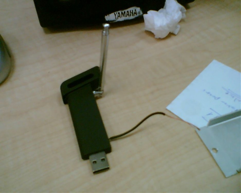

אפרופו - DVBT קולט בארץ ערוצי רדיו היטב? - אולי זה פתרון מספק...
Pioneer TS-X150
יש בעיות קליטה באיזור המרכז. יש מגברים ואנטנות מצויינות לקליטת DVB. אופיר דיווח על נסיעה בגהה על 120 בלי קטיעות. כרגע ה VLC שמשמש לצפייה מאכזב כי הוא לעיתים נתקע כאשר אין אות חזק מספיק.
...CASKA for life
הממ - תודה
אני יותר מדבר על שידורי רדיו.
איך הדונגלים USB רדיו? עובדים היטב או שחבל בכלל על הכסף - אשתי שומעת בעיקר רדיו ולכן, אין מנוס...

אם ברדיו עסקינן, אז בארץ אין מנוס מ HQCT. יקר אבל קולט רדיו ממש כמו מכשיר ייעודי לרכב.
