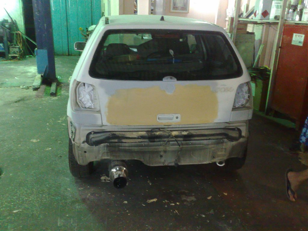

ובשעה טובה ומוצלחת גם האוטו עבר החלקה מאחורה במקום של המספר (ראו תמונה).

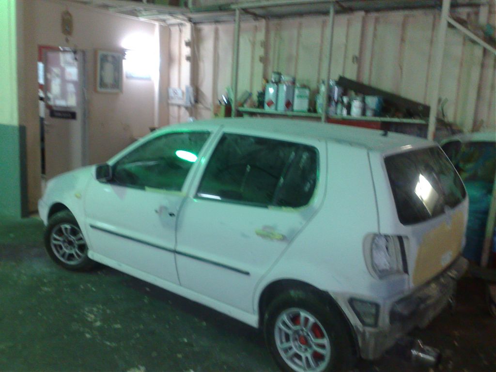

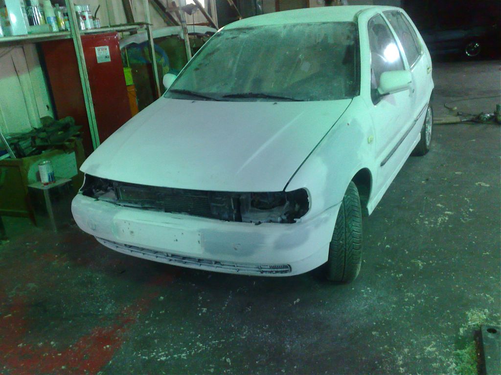

הצבע על האוטו שלי היה במצב מצוין,חוץ מכמה כתמי שמן של ידיים של מוסכניקים וכמה מכות פח,
מכות הפח סודרו ועליהם נעשתה שכבה טובה של יסוד (ראו בתמונות)
איפה שהיה צבע חלק ונקי בלי פגם בלי תיקון אז הצבע שופשף עד לרמה כלשהיא שהוא מתפקד כבסיס(ככה הפחח הסביר לי).

ועכשיו לשאלתך, מה הכוונה לעשות תחת באוטו? תחת פשוטו כמשמעו החלק האחורי(הפג'ז) איפה שנמצא המספר רכב+סמל של VAG+הסמלון POLO ,הוסרו ובמקומות אשר היה בקע(חור) שמים שם חומר שאיתו עושים תיקוני פח לרכבים חומר אטימה ופשוט עושים את הבגא'ז אחיד,חלק בלי סמלים בלי מספר(כמובן שהמספר עבר למקום מגורים חדש למטה על המגש מברזל ולצין שיוחלף במספר אמריקאי)
שים לב בתמונות שהעלתי למעלה יש תמונות שניות אחרי ששמו את החומר איפה שפעם היה המספר.

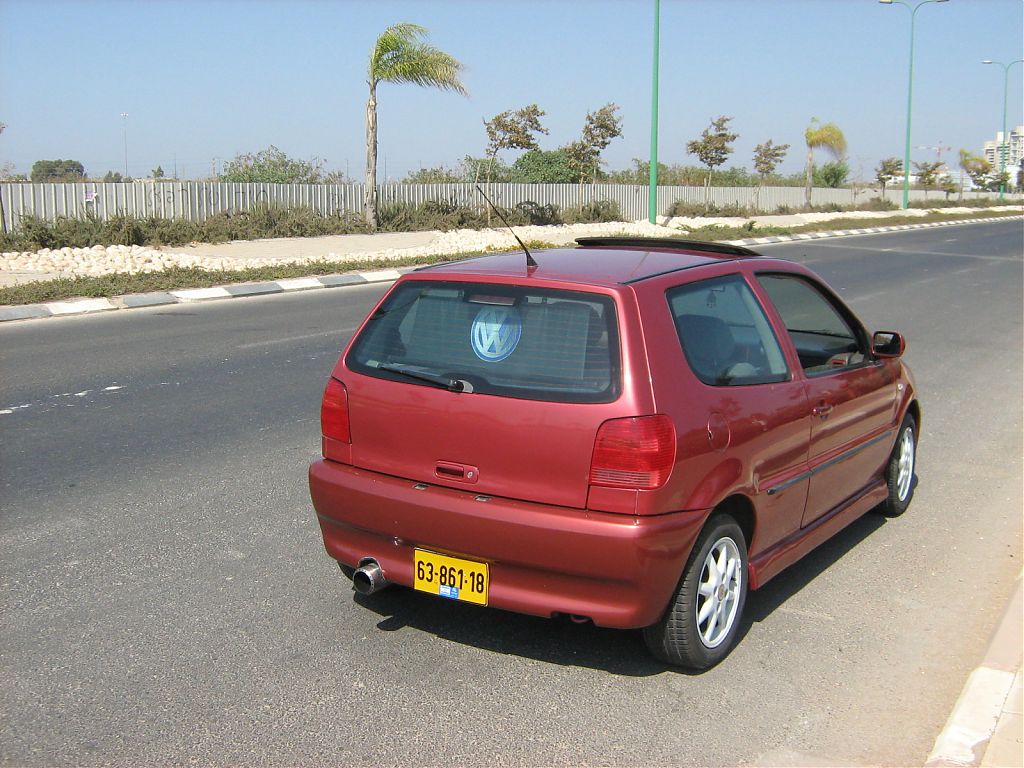

אני מצרף תמונה של פולו V16 של מישהו ששלח לי כאן שעברה החלקת ישבן ,

אין לי מושג מהיכן הרכב הזה אך בעליו הקודמים שלח לי תמונה זו כדי לראות איך יוצא לרכבים האלה עם החלקת פגא'ז.
כרגע היא שייכת למישהו אחר
