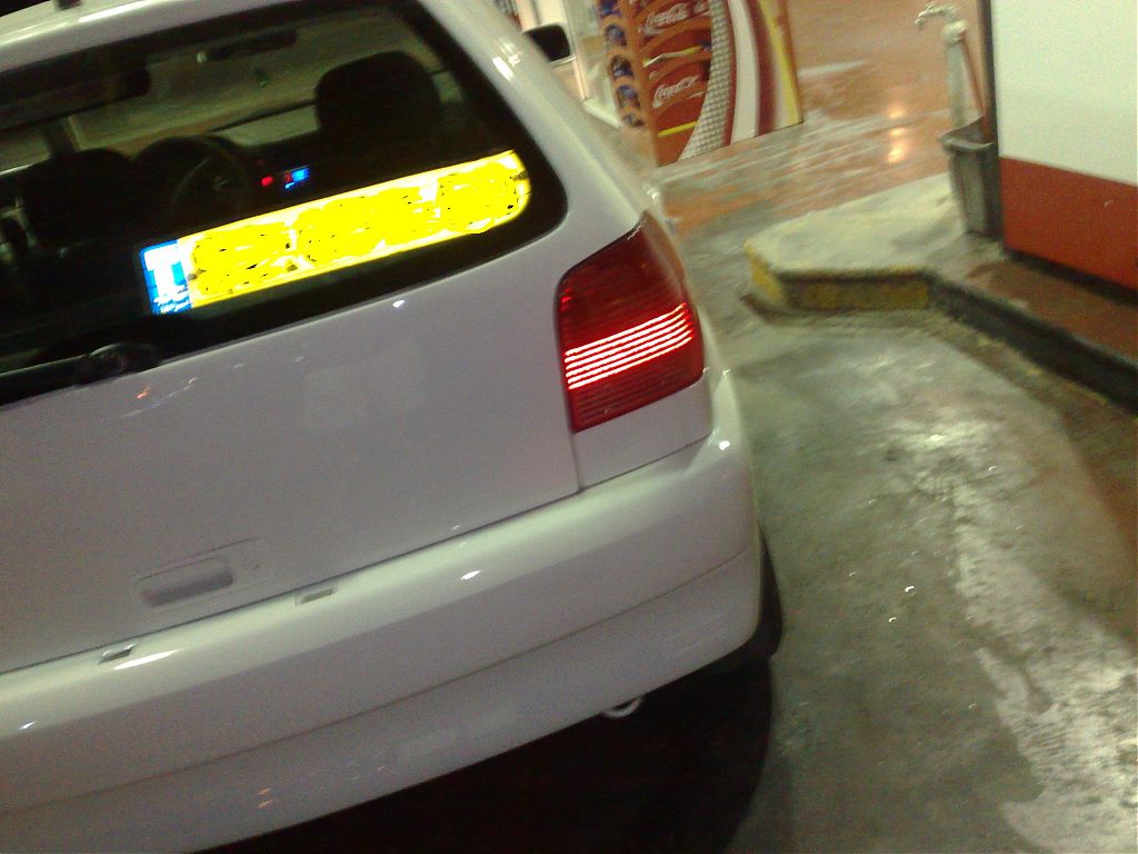

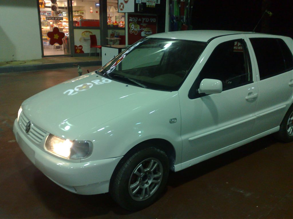

סוף סוף אחרי שבוע וחצי הבובה אחרי צביעה.
נשאר לי רק מחר לגשת למכון טסטים ולרכוש 2 לוחיות מספר אמרקאיות
לטפל בחיווט של החשמל בבקליות האחוריות ולסדר את הנעילה מרכזית .

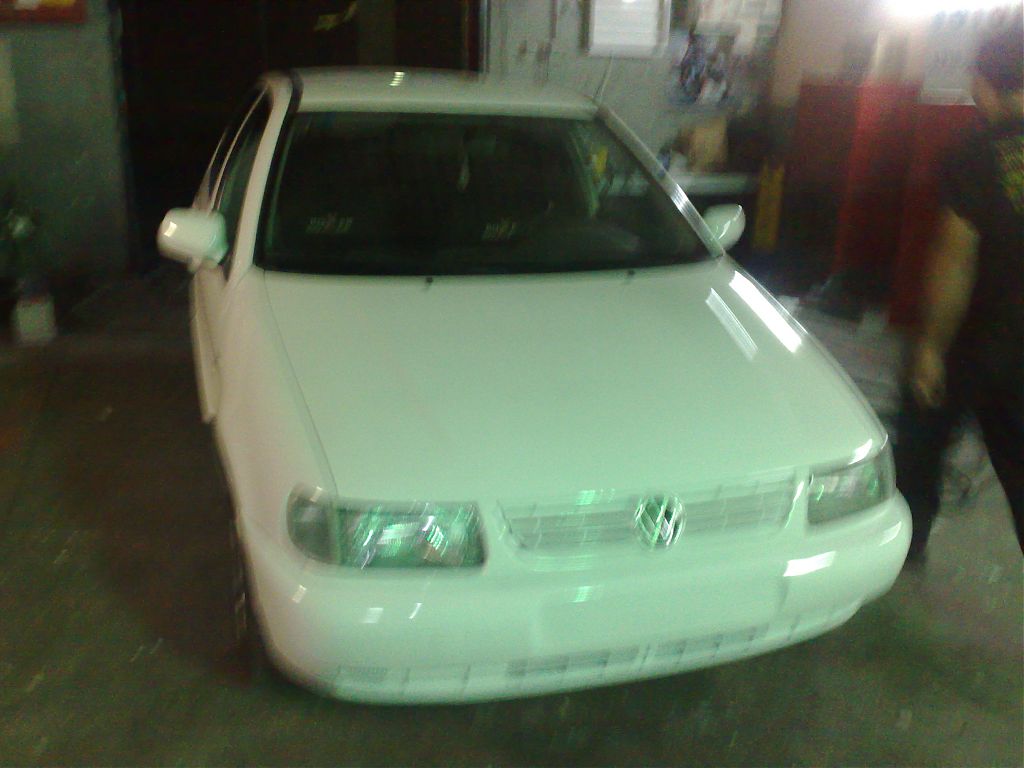

תמיד קשה לשפוט איכות עבודת פחחות מתמונות. בתמונות לא יכולים לשחק עם זווית ההסתכלות והאור כדי לראות את כל מה שרואים במציאות. במקרה שלך כנראה שצילמת עם מצלמת פלאפון והאיכות ממש לא מאפשרת לראות כלום. בסה"כ הרכב נראה יפה מאד, מברוק.
יצא יפה מאוד!!!

לטעמי יותר יפה כשיש קונטרס מסויים ולא הכל לבן לבן.
הייתי מחליף את הפנסים הקידמיים לאנג'ל אייז (לא קסנון)
ומחליף את הג'אנטים מידה אחת יותר.
אבל זה אני :wink:

אביב צודק אכן בתמונות קשה לשפוט עבודת פחחות וצבע ,
אשקר אם לא אגיד שיש לעשות פינשים קטנטנים! אבל רק בעוד שבועיים .
אני אצטט מישהו שאמר למה בעוד שבועיים :"הוא צריך מכה חזקה בשמש כמו המישמיש והוא בשל לאכילה":-) .
אבל אכן בוצעה כאן עבודת כפיים ברמה מקצועית.

סה"כ נראה טוב מאוד , אבל קשה לשפוט על פי תמונות באיכות לא גבוהה.
הפנסים של 6N2 מחמיאים לרכב.

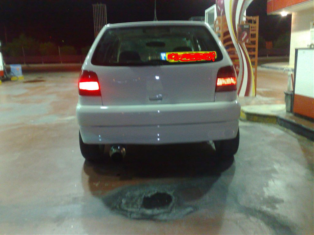

ממש לא אהבתי את ההחלקה של המספר האחורי, כי השלב הבא הוא להרכיב מספר על הפגוש וזה לא נראה טוב לדעתי.

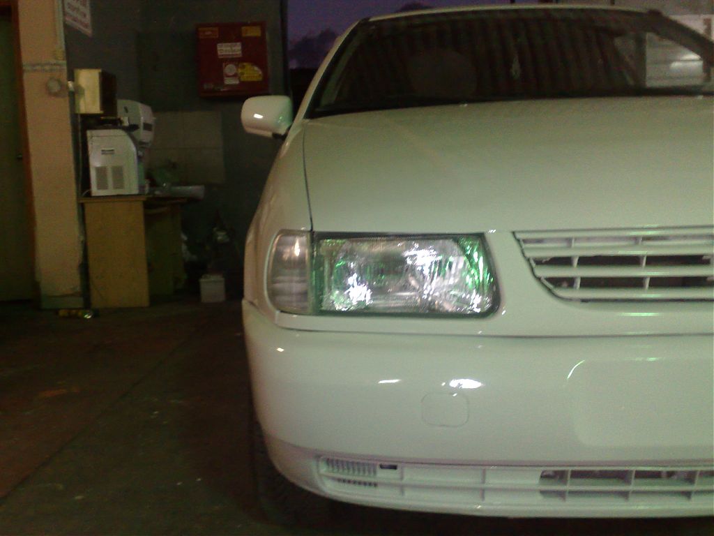

כמו כן , יותר מדי לבן לא עושה חסד עם הרכב, במיוחד החלק התחתון של הפגוש הקדמי שעוד ישתפשף על מדרכות ולא סתם עשו אותו שחור במקור.
לדעתי היה צריך לפרק את כל הגרילים ,לשים אותם בצד ולא לצבוע ולהחזיר בתום הצביעה. (הגריל הקדמי והגריל התחתון של הפגוש)

אכן כן הפנסים של ה6N2 אכן עושים את העבודה (ביופי),
יש לציין שהיום נרכשו זוג מספרים אמריקאים קטנטנים יפים(חוקיים כמובן)
את המספר מאחורה שמתי על החלק הכי תחתון(הטמבון מפח לא מפסטיק)

אם יסתובב אצלי פתאום גוק במוח ואני ירצה לצבוע אותם בחזרה לשחור זו לא תהיה בעיה.
לגבי החצאית מקדימה אכן צריך להיזהר מאוד ממדרכות וכך אעשה.
