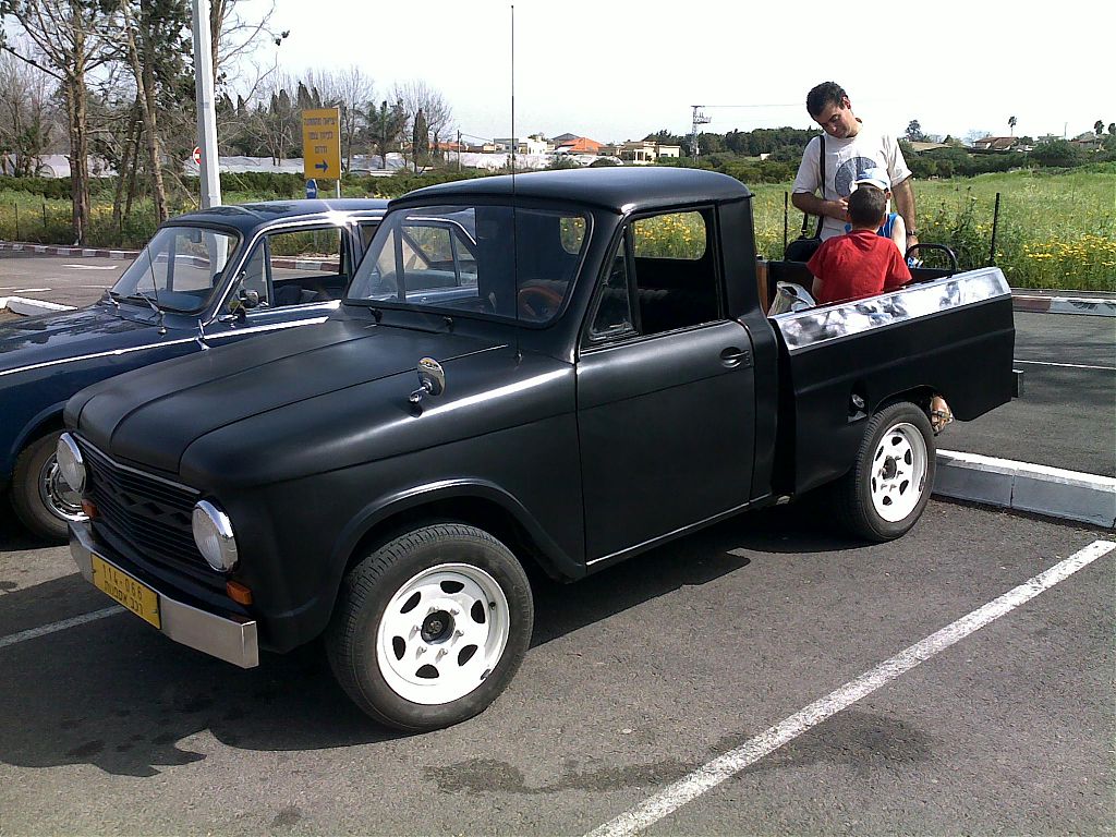

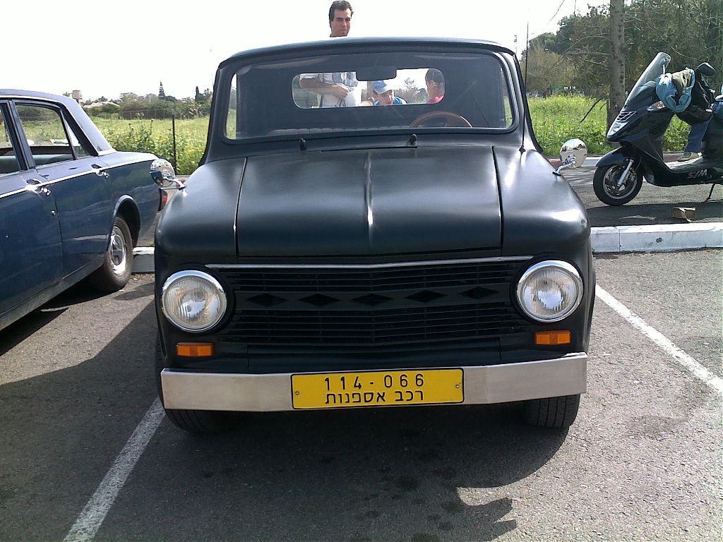

הצבע שצבעתי את הבריסקה שלי הוא שחור מט יצא מדהים
אני דיברתי עם סוכן של יבואן צבעים והוא המליץ .בעיקרון כל הצבעים במקור הם מט (זה ההסבר שקיבלתי ממנו) שמוספים להם לק הנותן את הברק .חלק מהצבעים הם ללא לק והלק מרוסס לאחר מיכן . אנ י מציע לך פשוט לגשת לצבעי רכב כל שהוא ולבקש את מס' הטלפון של הסוכן ולבקש לראות בקטלוג .במידה ואין לך מישהוא שאתה מכיר פנה לניר בן ארי הוא כותב בפורום הזה גם עם האסקורט הכתומה ,אני בטוח שהוא ישמח לעזור ולהפגיש אותך עם הצבעי שלו במוסך לקבלת הסבר.
קבל תמונה של הבריסקה שלי לאחר הצבע שבוצע אצל ניר במוסך דרך השטח בשפיים.
דורון
פורד אסקורט ‏‎Mexico MK1 RS ,
בריסקה יפה מאוד! האם יש בעיות מיוחדות עם הצבע הזה? שינוי גוון \ מתלכלך במיוחד \ קשה לניקיון ?
אציין שהקטנוע שלי גם הוא בצבע שחור מט והצבע נראה חדש גם אחרי שנים (מצ"ב תמונה למטה). מצד שני זה פלסטיק ולא מתכת.
