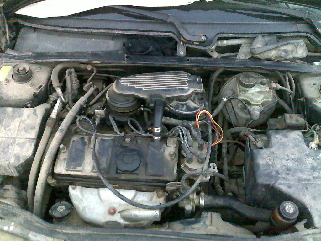

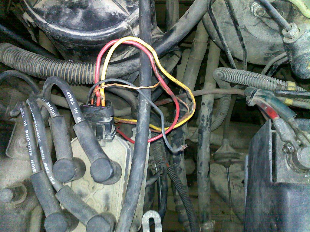

השבוע ניתקעתי עם הרכב פזו' 106 שנת 95, הרכב ניכבה לי באמצע נסיעה וסרב להניע,
פתיחת מכסה המנוע גילתה חוט אחד מצמה שמתחברת למפלג אשר נישרפה ונגעה במינוס של הרכב,
הפרדת החוט מהגוף איפשרה להנעה מחודשת,
לא לקחתי סיכון וגררתי את הרכב לחשמלאי שהסתבר שלא היה מוכן לגעת בבעיה בגלל שזו חלק מהצמה של המחשב והפנה אותי למוסך מורשה פזו',
הגעתי למוסך פזו' בראש העין שגם שם לא התלהבו לגעת בבעיה ואמרו שמה שהם יכולים לעשות זה להחליף את החוט השרוף מהמפלג עד למה שרואים (כלומר 20 ס"מ), אבל לא יכולים לדעת ממה הבעיה, על זה רצו כ400 ש"ח, כמובן שוויתרתי כי אני יכול לעשות את זה לבד, הלכתי לפרוקיה וקניתי את הקונקטור עם 20 ס"מ של חוט,
כשבאתי להחליף את החוט הסתבר שהוא נישרף לכל אורך הצמה, מה שצריך לעשות זה לפרק את כל הצמה ולהחליף את כל החוט,
מיותר לציין שזה ניראה מסובך מחוסר גישה.

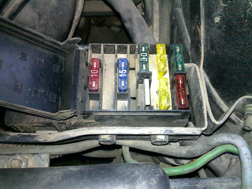

בקופסאת הפיוסים מצאתי 2 פיוזים (הצהובים) שנמסו אבל לא נישרפו, למה ולמה הם שייכים ?

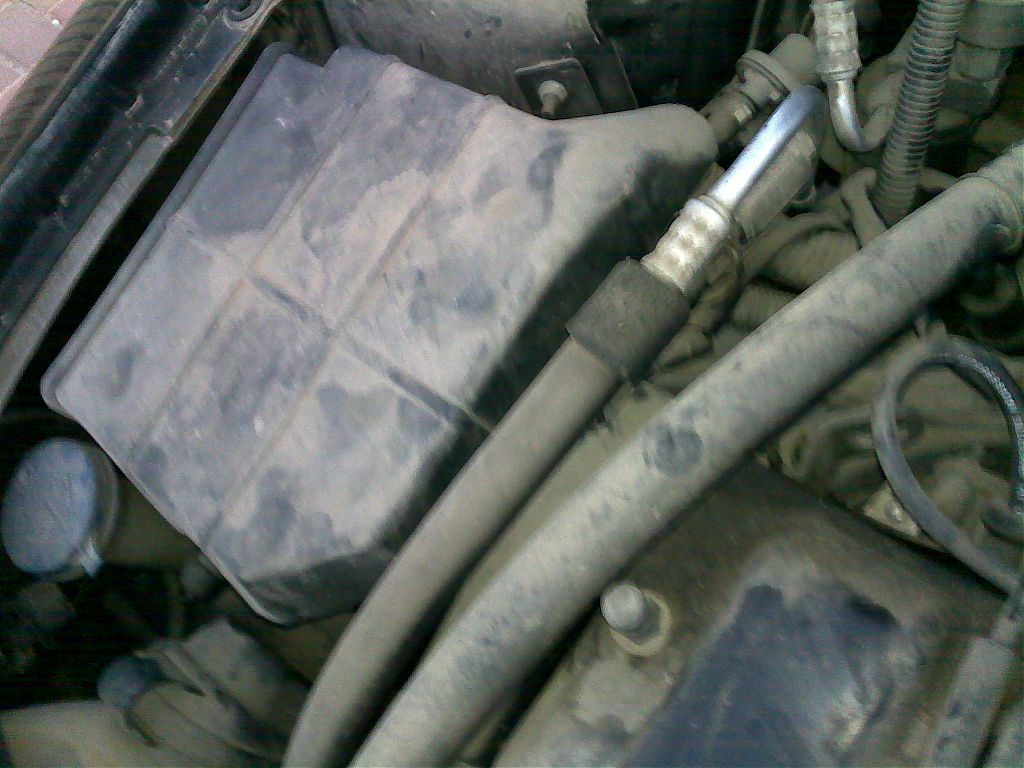

לאן מובילה הצמה מהמפלג ? לפי הסתכלות שלי היא לא מגיעה למחשב אלא מתחת למחשב, מה יש מתחת למחשב ?
מה יכולה להיות הבעיה שחוט אחד נישרף ?

קודם כל פיוז שנמס ולא נשרף לא עשה את עבודותו ..
הריי הוא שם כדי להשרף לפני החוט , בדוק עם הפיוזים הצהובים (20A) אלו הפיוזים שצריכים להיות שם ולא אחרים שנמוכים מהם .. ציינת שחוט נגע בגוף הרכב (מינוס) למה הוא היה חשוף ? נמס מחום המנוע ? בידוד היתפורר?
אם אכן זה מה שקרה אין מנוס מלשחזר את חלק הצמה הפגום לכל אורכו ולדאוג לבידוד הולם ...
שוב כל זה רק לאחר שאתה בודק איזה פיוזים אמורים להיות ..
עוד סיבה שבגללה פיוז יכול לעבד את צורתו לפני שהוא נשרף היא בגלל מגע רופף כידוע בכל מקום שיש מגעים רופפים נוצרת התחממות , בדוק גם עם הפיוזים יושבים כראוי ..

הבידוד של החוט נמס מסיבה לא ידועה, ולכן החוט נגע במינוס של הרכב.

קודם כל פיוז שנמס ולא נשרף לא עשה את עבודתו !

תיקון קל וחשוב, למשפט שהדגשתי באדום, ציינת בסוגריים , שיתכן וחוט מינוס, נגע בגוף הרכב, בוודאי התכוונת לחוט פלוס המוליך מתח חשמלי, הלא כך הדבר? !
לאופיר ידידי, נסה לבודד את החוט שהבידוד שלו התקלף, משום מה , נגע בגוף המנוע וגרם לקצר, ונסה להחליף אותו בלבד, אלא אם קשה לך לדעת לאן הוא מגיע, ואז ברירת המחדל, היא לבנות צמה אצל חשמלאי מוסמך, המתן להמלצתו של רפי לין.
בהזדמנות זאת נסה להשיג את מפת הפיוזים, ולבדור האם אכן הפיוזים המורכבים, לא היו בעלי אמפר גבוה מהנדרש, מה שמנע את שריפת הפיוז, וגרם להתחממות נחומר המבודד מהפלסטיק.

בספר רכב של פג'ו לצערי אין איור של הפיוזים החיצוניים ומה עושה כל אחד לפי המיקום, אבל זו הרשימה שהם נותנים:
הפיוז הקבוע (המתכתי): מעקף אספקה ל abs.
30A מערכת ABS
20A מאוורר (עם מזגן40A
20A מאורר (עם מזגן 40A)
10A, חיישן למבדה.
15A משאבת דלק חשמלית
10A חיישן למבדה.
אני יודע שיש דברים שרשומים פעמיים, אבל העתקתי אחד לאחד מהספר. מקווה שזה ייעזור.

הדבר היחידי שהבנתי זה מהציור של הרכב, שם רואים שהצמה מגיעה מתחת למחשב, מעבר לזה אני לא מבין כלום :roll:
מישהוא יכול להסביר לי קצת מה החלק מתחת למחשב ? איזה פיוסים צריכים להיות בקופסא במנוע ?
