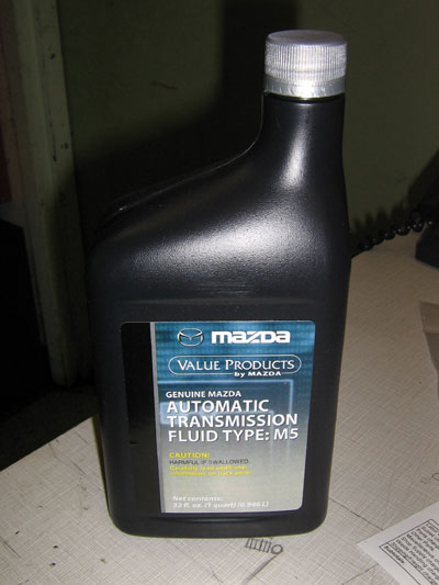

השם המדוייק של נוזל ATF של מאזדה הינו
(ATF M-V (TYPE M5
ייתכן שהמק"ט שציין הבחור הינו למעשה מק"ט של שמן תוצרת הארץ ולא שמן מקורי. לפעמים במוסכים נותנים מק"ט לנוזלים תוצרת הארץ ורושמים בחשבונית שמן מקורי.
המק"ט של הייצרן לשמן הינו:
0000-77-112E-01
והוא נראה כמו בתמונה המצורפת
איזה כייף לי :)
מרק אתה טועה חבר כיוון שהמק"ט שיש לך הוא של מיכל של ליטר אנחנו במוסכים מקבלים אותו בדלי של 25 ליטר והמק"ט בהתאם ותסמוך על המילה שלי הוא לא מיוצר בארץ הכל כתוב באנגלית ומוטבע עליו הסמל של מאזדה.
