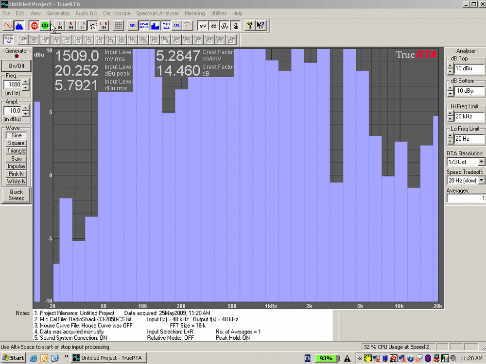

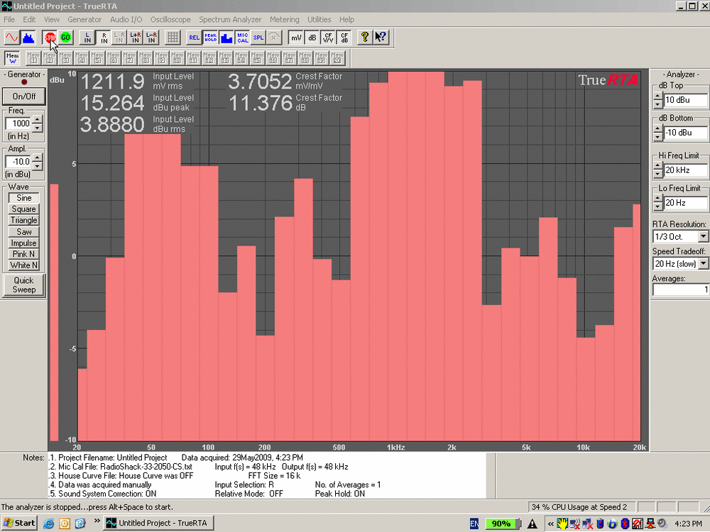

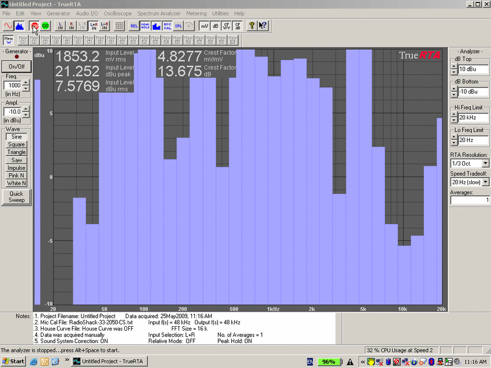

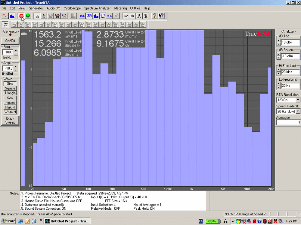

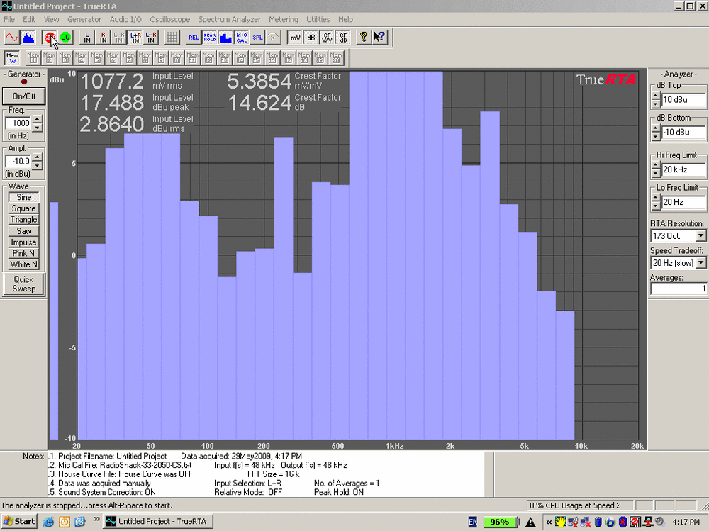

עדכון חשוב, כוונתי את המערכת בעזרת הRTA וBIT 1
זה עדכון מאוד חשוב למי שמתעניין בכוון מתקדם של מערכת צליל, איך אני מתחיל...
לגבי הRTA כבר רשמתי מה אני חושב על זה בת'רד של דני – אני אומר עכשיו שזה עוד כלום.
לגבי הביט 1 – המכשיר הקטן הזה היום פשוט השאיר אותי פעור פה.
זה פשוט מדהים מה שאפשר לעשות עם הפרוססור הזה, מוצר שפשוט לא מתפשר על כלום.
ישבתי ברכב היום ולקחתי חמש מדידות של שלושה שירים משלושה סגנונות שאני הכי אוהב, בזמן האחרון ברכב אני הרגשתי שיש בעיה חמורה בתחום המיד וזה אחרי שכבר המיד נפתח, פשוט יש החזרים איומים והדהודים של תחומי תדר מסויימים בווקאל שהם הורגים את האזניים.
אז עשיתי מדידה אחת בווליום נמוך, מדידה אחת בווליום גבוה ומדידה אחת מול רמקול ימין.
אחרי זה עשיתי מדידה אחת לצד ימין (המיקרופון ממוקם איפה שהראש שלי בד"כ) ומדידה אחת לצד שמאל. התמונה עם המדידה האדומה היא לצד ימין.
גיליתי ש –
א. יש חריגה אדירה בתחום של קצת מעל ה500 הרץ עד ה2 קילוהרץ – חריגה של קרוב ל8 דציבל מכל שאר תחום התדרים. וזה בשני הצדדים.
ב. צד שמאל חזק באופן גורף ב3 דציבל (כמעט הכפלת עוצמה שמיעה) מצד ימין.
ג. יש בור מאוד לא מאוזן בוופר שמאל בתחום ה125 עד 200 הרץ.
ד. יש בור של 3 דציבל בתחום שבין 8 קילוהרץ ל12.5 קילוהרץ.
ה. יש פער של 3 דציבל בתחום שבין 16 ל20 קילוהרץ (שם הוספתי רק מעט).
התיקונים שעשיתי הם בדיוק השינויים שרשמתי למעלה, תיקנתי עבור וופר שמאל בלבד את הבור בתדרים, ניתן לנתק את הקישור בין צד ימין לשמאל בביט 1 גם עבור הקרוס אובר, גם עבור האקולייזר, גם עבור ההגברה של כל צד.
לאחר מכן הורדתי את העוצמה של צד שמאל ב3 דציבל אבל זה הוביל לתוצאה נוראית – אז הורדתי רק 1.5 דציבל (זה יורד בקפיצות של 0.1...) ואחרי כל תיקוני האיקולציה קיבלתי את התוצאה הסופית.
סיכום
פער היסטרי בין התוצאה שהיתה לי קודם ברכב לאחר הכוונים הסופיים של ההגברה, איקולציה א-סימטרית וכל השאר שכבר היה מכוון כגון השהיית זמנים, גיינים במגברים ווליום של כל רכיב ורכיב.
הבמה מאוזנת בצורה יוצאת מן הכלל, אין תדרים שיש מהם החזרים, אין תדרים שמכאיבים לאוזן – זה פשוט נשמע נכון.
אני לא מבין עד היום איך לא חשבתי להשתמש בRTA – זה חובה לכל חבר פורום שמכבד את עצמו ואת המערכת שלו.
ולגבי הביט 1 – אם אודיסון לא מוציאים גרסא ביתית לפרוססור הזה, אני אעשה את זה.
יאללה – תמונות
מי שרוצה הסברים, בכיף, תשאלו.
