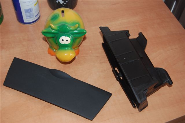

עכשיו... גיליתי עוד משהו קטן וטוב
המאפרה - מורכבת משני חלקים, הפאנל החיצוני מתפרק ממנה בקלות ועכשיו אני יכול להשתמש בו בכדי להסתיר את הDRC. רק נשאר לי להחליט אם אני משתמש בסקוטש או במגנטים...
יש המלצות איפה אפשר להשיג מגנטים קטנים כאלה?
סקוטש אפשר להשיג בכל חנות של ACE, אבל מגנטים, לא יודע...

תודה עתיד,
בדיוק קפצתי לאייס וקניתי סקוטש - נראה איך זה מחזיק - הקטע הוא שהסקוטש ממש ממש חזק ואני לא יודע אם אחד הצדדים לא יצא לי מההדבקה שלו כל פעם.
אז במידה וזה לא ילך, אני אעבור למגנטים קטנים.
את הDRC הדבקתי עם מעט סיליקון לגב של הבור של המאפרה וזה תפס נהדר.
אם זה לא יחזיק את הסקוטש אז אני בטוח שזה יחזיק מגנטים.
כרגע הפאנל מתייבש - נראה בקשר לזה כבר מחר.

מגנטים במאפרה לקונטרולר? יא מעתיקן..:-D
אגב, הפונקציות הנשלטות ב DRC הינם בסיסיות בלבד, כך שלצורך טיפול בקרוס, TC ואקולייזר, אתה צריך מחשב זמין ברכב, וחיבורו הקבוע לBIT1.
בהנחה שהוא לא שם בצורה קבועה, זה מאד מסרבל את נושא הכוונים.
מאידך, כפריק של מעבדת ג'וקים ניידת לAudioControl שלך, אולי אתה אוהב סירבולים..:-D
