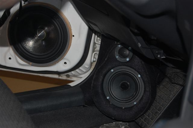

תוריד את שניהם לקיק אם זה המצב
כאילו ההגיון נוגד לחלוטין את מה שאתה הולך לעשות
אם משהו צריך להשאר למעלה - זה הטוויטר, שהתדרים שלו הם הכי כיווניים והכי ברור מאיפה הם באים.
אם אתה מחליט להוריד את הטוויטר המיד צריך לרדת גם, לדעתי
אחרת זה מישמש
  • תגובות 157
אתה צודק בהחלט לגבי הבולטות -המוגזמת- של הקונסטרוקציה הענקית שהנחת על הדשבורד, שלא נדבר על הנפחים הבעייתים של הפודים לL3.
אני מבין את רצונך לבדוק אפשרויות שונות ומיקומים שונים, אך צריך גם להיות הגיון מאחרי הדברים. אין שום הגיון במיד מותקן בדש וטוויטר בקיק.
אם כבר - תוריד את הכל לקיק. תגזור קופון בדמות תשומת לב מופחתת בנוסף על ניצול טוב יותר של המיד המצוין שלך.
המחשבה לעשות זאת חלפה בראשי אבל הייתי מעונין לפני כן לשמוע קונפיגורציה
דומה, כלומר הבניה של אדי, לפני שאבנה קיקים חדשים מהיסוד:wink:.
בגלל זה הרעיון של מיקום כל האלמנטים בקיק מענין אותי אישית, חוץ מאשר קריאה בפורומים בחול לא נתקלתי
במישהו שיישם את זה בארץ, עד עכשיו.
כרגע זהו ניסיון בלבד שלא מצריך ממני כלום.
מבחינת מוגזמות לא הייתי אומר, מאז שראית אותה היא עברה הרבה שינוים והקטנות.

מצפיה בתמונות נראה כי בנית פוד סגור היוצר תיבה למיד, דבר שאינו עולה בקנה אחד עם תכונת ודרישת ה infinite baffle של האלמנט.
איך עשית את זה?
לא לא - הפוד לא סגור ובוקר טוב אליקו - איפה היית :-P
פשוט אין תמונה שמראה את הפתיחה של התחתית של הפוד.
המיד רואה את החלל שמאחורי הקיקפאנל.

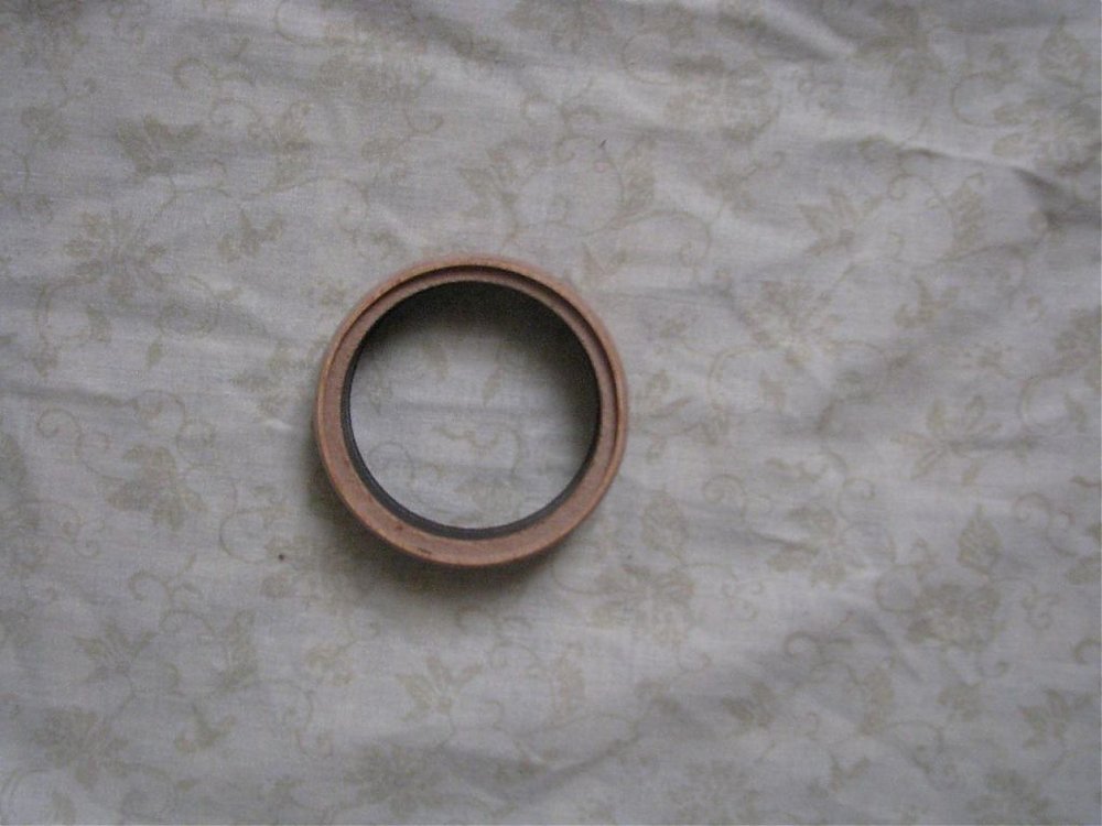

כן נכון, הוא משמעותית חלש מהראוטר - אבל נראה אותך חותך עיגול מושלם בקוטר של 2.8 ס"מ ועוד כשזה החלק הפנימי של טבעת שהשטח החיצוני שלה הוא 3.4 ס"מ... בהצלחה :-D
אם אתה עובד איתו לאט ובסבלנות - אין שום בעיה והוא גם מלכלך הרבה פחות ממחרטה.
אדי עם קצת רצון ויכולת אפשר להכין טבעות קטנות באמת חבל שלא הישקעת יותר בטבעות ובגרילים אבל בגדול סחתיין עליכום

המערכת הותקנה ע"י סאונדסטורם, שמעון קוסטיק בעצמו - אין מילים שאוכל לתאר את היחס החם ואת כמות ההשקעה והעבודה שנעשתה ברכב שלי בזמן קצר כל כך.
עבודה מקצועית, נקיה ויפה.
מה שהוסכם ביני לבין שמעון היה העברת חיווט לאורך כל הרכב, התקנת רמקולים בדלתות - התקנה סטנדרטית ללא בידוד וזהו.
המחיר נקבע ע"י שמעון והוא היה מחיר הוגן לכל הדיעות, המחיר - שמור במערכת ולא אתייחס לשאלות בנושא, רק אומר שהמחיר לא נקבע על-ידי אלא הוצע לי ע"י שמעון ולא התווכחתי אפילו פעם אחת.
בשעת לילה מאוחרת אני מקבל טלפון מסאונדסטורם, הייתי מופתע לגלות למען האמת את מידת המחויבות שלו לעמוד בלוח הזמנים שנקבע והסדנא שלו בימים אלו, עמוסה ברכבים, שלא הייתי מתנגד להיות הבעלים של כל אחד ואחד מהם...
שמעון חשף לעיניי משהו שלא הייתי מודע אליו - לHU המקורי של חברת הליסינג, אין יציאה למגברים... אופס!
כבר הוזמן HU חדש, בסיסי אבל סביר, אגלה פרטים בהמשך היות ועל הנגן MP3 רציתי להסתמך רק להשמעת MP3.
לאחר מכן גם התקשתי להפעיל הפעלה ראשונית של הביט 1 ובסוף, בעזרתו של דרור ושל לאון שהיו שם במהלך היום, גילינו שהספק כוח של הלפטופ שלי מקצר את הUSB וכאשר עבדנו על סוללה בלבד, הצלחנו להתחבר ולהפעיל את הביט 1 - הבעיה היתה בנייד.
רשמים של הפעלה ראשונה -
עשיתי כוונים בסיסיים בלבד של גיינים במגברים, ושל נקודות חיתוך בביט 1
בגלל שזה נגן MP3 - מתח הכניסה נמוך מידי גם ככה ולכן לא רציתי לפתוח יותר מידי גיין במגברים אבל אפשר להגיע לעוצמות מספקות, אבל - זה לא זה. צריך HU עם יציאות של HU... וזה יקרה שבוע הבא.
לבינתיים אני יכול לאמר דבר אחד - אליקו! תמסור לסקוט בוואלדה שהוא צדק - ONE SEATER CONFIGURATION!!!
חבל על הזמן - בלי כוונים - גם אני וגם אשתי בזמן שישבנו במושבים - הרגשנו במה ממורכזת.
זה מוזר קצת כי הנגן צריך לנגן איזה שיר או שניים עד שהתוצאה מתאזנת (לא יודע איך להסביר את זה) אבל כשזה קורה - בחלק גדול מהשירים, רבותיי - גובה הבמה היה תקין לחלוטין, היה פוקוס, מרכוז, הבדל מובהק בין ימין לשמאל אבל הפרדה בין הכלים קצת יותר קשה כי הסיגנל חלש מידי והאות קצת מלוכלכת - אבל - יש עומק...
כל זה - בלי כוונים, בלי סיגנל חזק מספיק ובלי גיינים נכונים במגברים.
לגבי הסאב - אני לא יודע... אני לא סגור על זה עדיין - אני יודע שהוא פועל, אבל אני פשוט לא מסוגל להבדיל בינו לבין המידבאסים - הרושם הוא שהוא כרגע בקושי בקושי עובד - אבל הוא משתלב בצורה יוצאת מן הכלל במערכת ואני צופה לדברים טובים מהסאב הזה.
חסרה לו עדיין המון נוכחות ואני צריך למצוא את הסיבה - אבל קודם כל אני חייב אות נכנסת חזקה מספיק לפני שאני בכלל זז...
אלי - אני מקווה שעד המפגש - המערכת תהיה יציבה ואתה תוכל להרגיש ולשמוע על מה אני מדבר.
אני רק אסכם ואומר - שאני בטוח, שאחרי כוונים נכונים ושימוש בHU חדש - התקנת קיק פאנלים היא דבר גאוני.
