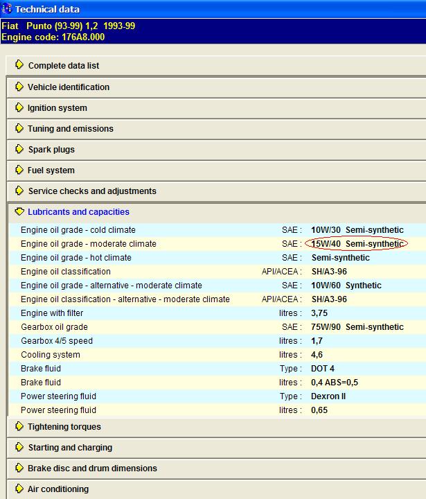

באוטודטה מופיע 15W40 חצי סנטטי.

לפי ספר רכב משנת 95 15W40 או 10E40 מינרלי או חצי סינטטי בטמ"פ מתחת ל (15-) מעלות רק 10W40
לדעתיתשתמש רק בחצי סינטטי 10W40 כי הוא עדיף על 15W40 ובטח שחצי סינטטי עדיף על מינרלי גם באוטודטה כתוב שהשימוש המומלץ הוא חצי סינטטי 10W40 וגם מניסיון אישי.

מצרף מפרט מאוטודטה
אוקיי, לאחר שיחה עם החברה נאמר לי שהשמן המיועד לרכב הוא 10w40 חצי סינטטי.

כמו שכתבתי לרכב צריך חצי סינטטי שיותר טוב ממינרלי ומכיוון שיש בערך 0 אחוז סיכוי להשיג 15W40 חצי סינטטי ההמלצה היא על 10W40
זאת גם המלצת המורשה
