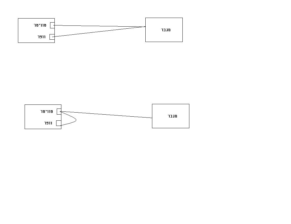

יש לי את הסט type rf x162s של רוקפורד. יש לי בקרוס שלו חיבור לביי וואייר. השאלה שלי היא:
האם זה ישפיע על הסאונד לטובה אם אני יוציא מאותה יציאה במגבר עוד + - לכל ערוץ (יש 2) ויכניס לקרוס ויעביר את הג'אמפר לBI WIRE

זה גם לא ממש B-W, אתה רוצה להוציא +/- מאותה יציאה זה כמו לגשר את זה עם חתיכת חוט על הקרוס עצמו, היתרון הגדול של B-W זה השליטה הנפרדת על העוצמה של הטוויטר והוופר, במקרה הזה לא יהיה לך היתרון הזה אז לדעתי אין טעם
לא מדוייק.
BW הוא להעביר את הסיגנל מהמגבר לקרוס בנפרד, לטוויטר ולוופר. ז"א חיווט שהולך מהמגבר לקרוס רק לטוויטר, וחיווט נפרד שהולך מהמגבר לקרוס רק לוופר. אין קשר לעוצמת השליטה על כל אחד מהלאמנטים, זה לא בי-אמפינג.

צריך להבדיל בין BW כמו בסרטוט שעתיד צירף לבין בי-אמפינג "פאסיבי" שזה מה שאתה תיארת (כלומר ביאמפינג תוך חיתוך דרך הקרוס הפאסיבי).
