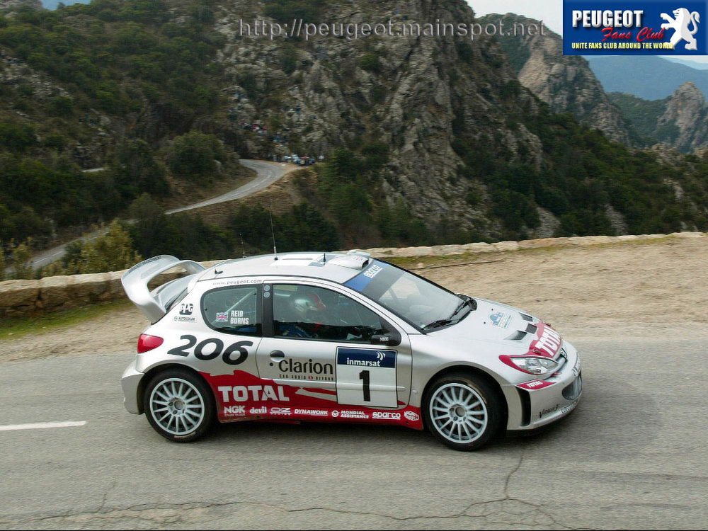

אלון,
הבחירה מאוד יפה אבל, לבן לא יהיה בעייתי יותר מבחינת שמירת הצבע?
מה עם הדוגמא של ה-206 הרשמית?
נראה נחמד אבל הדוגמא הראשונה "קרבית" יותר לא? אני אוהב את האריה...
אלון
