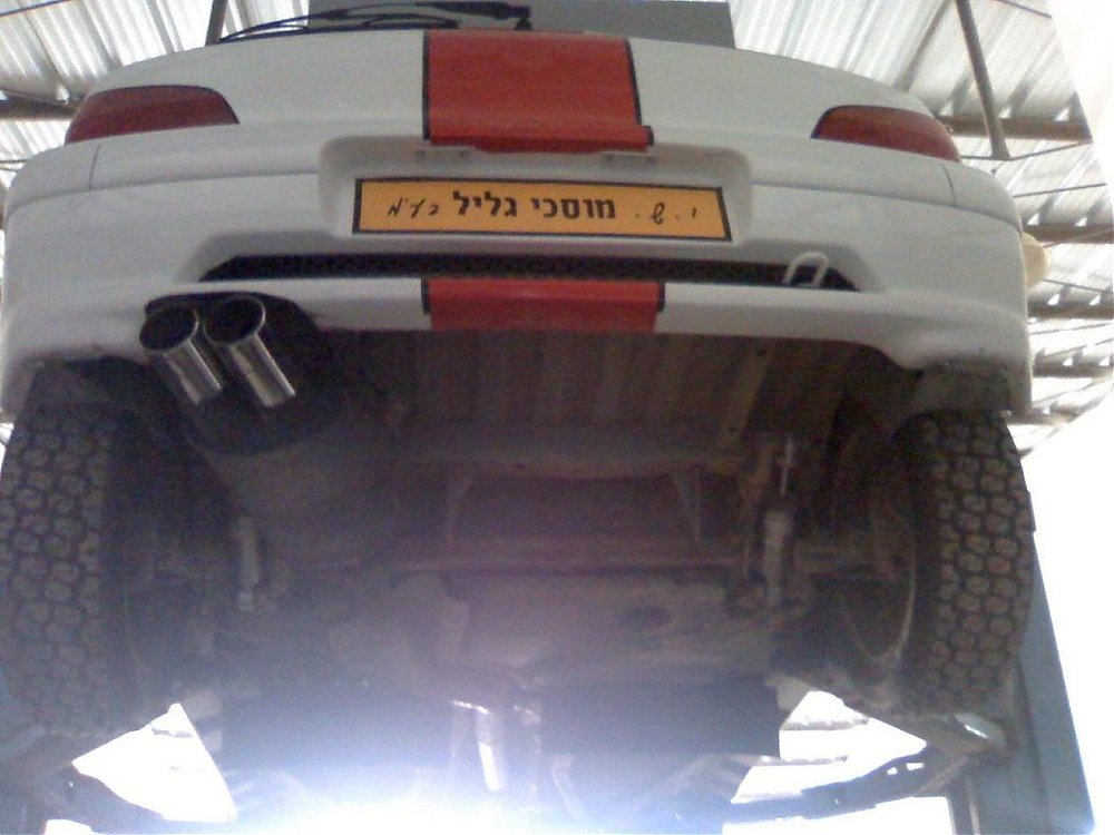

אז כן, אני קניתי את הראלי הלבנה מודל 98 מושתלת מנוע 16V שהיתה שייכת להבנתי לעזרא? עזרא, משתתף בצערך על אובדן הרכב (קרה לי בעבר, לא נעים, אבל, לא נורא) - תתנחם בזה שכשהרכב יהיה גמור - תוכל להנות מסיבוב ברכב בתצורה החדשה - הבטחה.
דובי ילווה את תהליך בניית הרכב ויעלה פה תמונות ודיווחים מעת לעת.

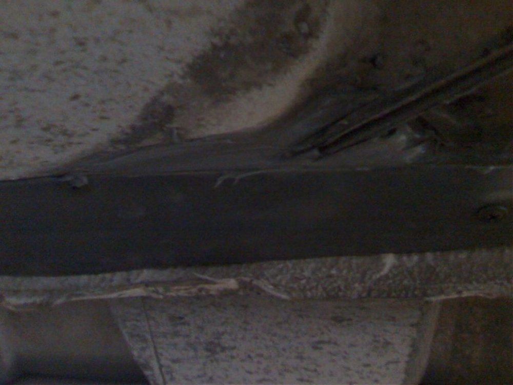

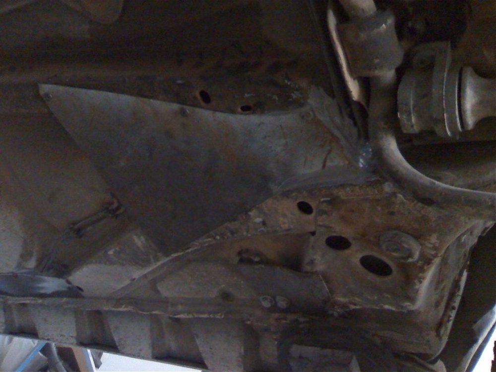

ביום ראשון הקרוב יוצאו הגיר והמנוע לעבודה "על השולחן" כדי להשאיר את השלדה נקייה לחיזוקים.
יפורקו כל הקישקושים - פלסטיקים, סלון (שנמכר, אגב), קליפת גג תפורק עם הגג הנפתח (פעולה כירורגית - כי זה מוחלף עם קליפה ללא חלון בגג). אחרי חיזוק השלדה, יורכב "רול-באר" ואח"כ פחחות וצבע.
אחרי זה התקנות פנים (מושבי מירוץ, חגורות, כיבוי אש וכו) ובמקביל הכנסת המנוע והגיר.
בסוף מתלים ואז - מבחני נהיגה לאיתור התקלות (שבטוח יהיו).
משם זה רק נהיגה וכיוונונים - עד שהרכב יגיע למצב המושלם ולאמינות גבוהה.
כמובן יש עוד הרבה מסביב - זה ממש רק פרומו, ללא פירוט.
הפירוט - יבוא בהמשך - עם תמונות - ע"י דובי שהתנדב למבצע כיסוי התהליך.
