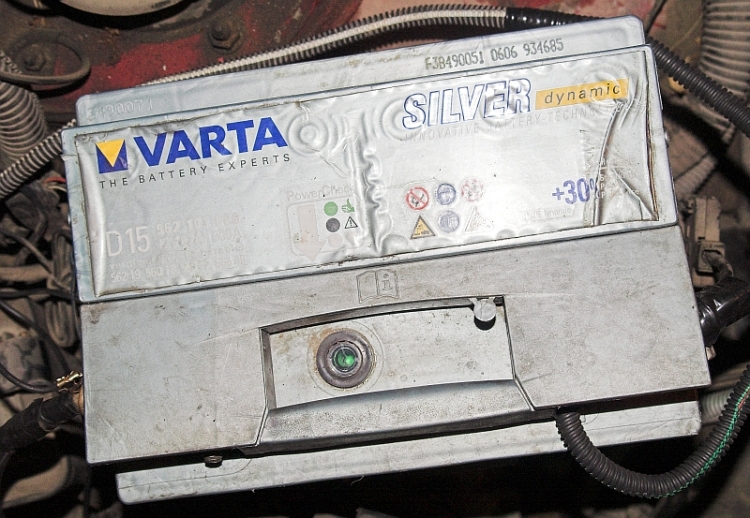

האם דבר כזה יתכן?
שלום לכולם.
בעינית - מופיעה הכדורית הירוקה - משמע הכל תקין.
הטעינה נבדקה אצל חשמלאי רכב והיא תקינה (BX GTI)
אבל המצבר נופל תחת עומס ואין התנעה, אין צופר ואורות עמומים.
גם במצב כזה העינית עומדת על "ירוק".
מאחר ולא מדובר על רכיב אלקטרוני שיכול להתקלקל אלא בכימיה טהורה - האם יתכן מצב כזה?
המצבר לאחר מנוחה של שעה בערך מראה מתח של 12.5
חבר פורום יקר,
עינית הקסם מנטרת אך ורק את המשקל הסגולי/צפיפות של תא אחד בלבד במצבר, כלומר ייתכן שתאים אחרים במצבר לא תקינים ולכן אתה נתקל בתופעה שציינת.
הוראות הייצרן תמיד לבדוק את המצבר תחת עומס כאשר המצבר טעון לפחות למתח של 12.4 וולט. במידה והמצבר לא עומד בבדיקה זו יש להחליפו.

1. בדוק בצידי המצבר האם יש סימון MIN-MAX של גובה האלקטרוליט. הסימון בקושי נראה לעין לכן עלייך להתבונן מקרוב.
2. במידה ואתה מזיז את המצבר אתה רואה את האלקטרוליט זז במצבר כלומר המצבר בנוי מקופסא שקופה ?
3. במידה וקיימת מדבקה על הפקקים וניתן להסירה ולא קיימת הוראת אזהרה אזי ייתכן שאתה יכול להוסיף מים מזוקקים לפי הצורך.
חפש בפורום תמונות של המצבר של הרכב שלי שביצעתי עליו ניסויים והוא דומה למצבר שלך.
ראה קישור להסבר וצילום של המצבר "ללא טיפול".

אני לא מכיר את המצבר לכן אינני יודע האם ניתן להוסיף למצבר מים מזוקקים.
יש הרבה מצברים בשוק הנקראים 'ללא טיפול' ולמרות זאת ניתן להוסיף להם מים מזוקקים.
האם מתחת למדבקה קיימים פקקים שניתן לפתוח אותם ללא מאמץ (כלומר מבלי לגרום נזק ?) במידה וכן אז אתה יכול לבדוק את גובה הנוזל ובמידה וחסר אז תוסיף.

אם תסתכל על התמונה מימין - תראה שיש את סימוני הפקקים מתחת למדבקה.
מחר בבוקר אני אוציא את המדבקה ואעדכן
בכל מקרה מדובר במצבר בן 4. (7.2004)

שכחתי לציין שכשמנסים להניע - לאחר מספר שניות יש ריח חזק של גופרית (סירחון של ביצה)
בכול מקרה תנקוט באמצעי זהירות ! משקפי מגן וכפפות !
ייתכן שבמצבר קיים לחץ גבוה שעלול להתפרק בזמן הפתיחה עקב שסתום תקול.
במידה וקיימת מדבקת אזהרה שלא להסיר את המדבקה אז אל תסיר.
ייתכן שהמצבר נוזל !
בכול נקרה לפי התיאור+4 שנים יש להחליף את המצבר.

החלף מצבר ואל תתעסק יותר מידי:
צודק
אבל מחירי המצברים המטורפים בירושלים (1000 ש"ח "במבצע" ל 62 אמפר מכל החברות) פשוט גורמים לי להתגרות במזל.
ולהגיע לשפלה בלי מצבר עם סיכוי קטן אפילו של כיבוי מנוע באמצע פקק בלי אפשרות להניע..לא בא בחשבון.
אז ננסה בעדינות

התכוונתי ברצינות שתנקוט באמצעי זהירות כי כבר קרו מקרים שמצבר התפוצץ.
גם הסיפור של ריח של גופרית מעיד על תקלה במצבר (נזילה או גזים שנפלטים מהשסתום בצד המצבר).

אי אפשר לפתוח את המצבר - הכל עשוי כמקשה אחת והפתחים לכאורה, מודבקים.
הלכתי לקנות חדש.
