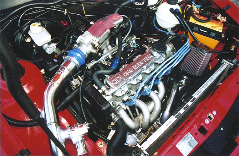

אני רואה כאן בתמונה שהנשם מתחבר ישר לסעפת יניקה וזה נראה לי ממש מוזר, הוא לא אמור להתחבר לפני המצערת?
וגם המיקום של הפילטר מעורר בי כמה תהיות , למה הוא ממוקם בצד הנגדי ? אני יודע שהפילטר ברכב הזה ממוקם בצד ימין .

תסתכל טוב! הוסיפו לרכב מגדש טורבו!!!
לכן בוצע גם השינוי בצנרת הנשם, והיא לא מחוברת לסעפת! פשוט לאויר האטמוספרי, אבל הוסיפו מעיין מסנן לקליטת אדים. (הכחול במרכז הצינור נשם).

FUCKING SHIT !!
הצ'כים האלה מטורפים !
על מנוע של דייהו הם הלבישו טורבו?
היו צריכים לחשוב על מקום יותר טוב למסנן.
אדי חומצה שניפלטים מהמצבר לא בדיוק מועילים לחלקי המתכת הפנימיים של המנוע...כולל המגדש.
מה גם שהוא ממוקם בדיוק מאחורי הרדיאטור.
הבלוק שלה מספיק חזק בשביל להתמודד עם העומס של הטורבו?
באמת נראה לי מאוד מוכר... אפשר למצוא אותו בקאדט\ אסקונה של שנות השמונים...
מכסה ה-OHC :*)
אני לא אשכח את זה בחיים...
אחלה מנוע לדעתי...
ואם יעמוד בטורבו או לא...
ז'ה נה סה פה..
אני חושב שהיו כאלה דגמים שבאו במקור עם טורבו...
תלוי באיזה גדישה כמובן...
חוץ מזה, בלוק בדרך כלל הוא הדבר האחרון שצריך לדאוג אם הוא יעמוד בעומס.
יש כל כך הרבה דברים אחרים כמו בוכנות, שסתומים, קראנק, גיר, קלאצ' וכ'ו, שינזקו לפני הבלוק.
