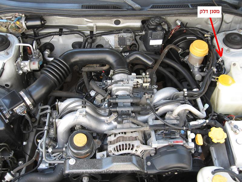

איפה יושב הפילטר דלק ברכב הנ"ל?
איזה חברות מוכרות?
ורציתי לשאול עוד דבר קטן:
בעניין חברות - בצע חיפוש בפורום.
בעניין מסנן הדלק - צירפתי תמונה של תא המנוע באוטו שלי עם סימן.
איציק
