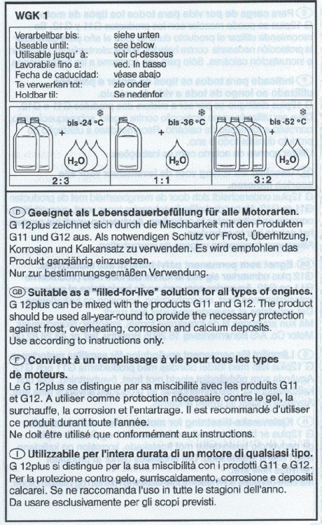

צירפתי את הוראות המהילה של תרכיז ה G12 PLUS, ובטמפרטורות הנהוגות במדינת ישראל, אתה יכול להסתפק ב 40% תרכיז ו 60% מים. על מנת לעשות לך את החיים קלים, ערבב ביחס של 1:1, דהיינו 50% תרכיז ו 50% מים.
בתרשים של הוראות המהילה, מופיע תרכיז ולידו H2O, וזה מים מזוקקים !!!
אני מאמין כי במכוע של מכוניתך, נפח מערכת הקירור הוא כ 6 ליטרים. בכל מקרה, את השטיפה ומילוי הנוזל החדש, אתה חייב לבצע כאשר מערכת החימום מופעלת עם כוון טמפרטוה החם ביותר ומפוח פנימי מופעל בעצמה חזקה.

H2O זה לא מים מזוקקים אלו מים טהורים ויחי ההבדל הקטן, בכול מקרה יצרן נוזל הקירור BASF כותב במפורש שניתן להשתמש במים רגילים בקשיות של עד
Water hardness 0 to 25°Clark (0 – 3.6 mmol/l)
אין להשתמש במים מזוקקים של סנו וכדומה.
בקשר להנחיות שרשומות על-גבי האריזה של המיכל, לצערי היצרן VW נוקט בשיטת 'בלבל את הלקוח' אני יכול להוסיף לך קישור עם הוראות שבכלל לא מופיע הכיתוב H2O אלה Deionized water או Distilled water.
בכול מקרה הלקוח לא צריך לנחש ש-H2O אלו מים טהורים.
H20 אתה יכול להפיק על-ידי הרתחה של מים ולאסוף את האדים.מהסיבה שלא ניתן להשיג מים מתאימים בארצינו אזי אני ממליץ לערבב מי ברז עם מים מזוקקים.

ושאלה נוספת: אם נהג מעוניין להימנע מה"סיכון" שבשימוש במי הברז המקומיים, האם ניתן למלא את המערכת ב- G12 בלבד?
אסור בשום פנים ואופן להשתמש רק בתרכיז, הוראות היצרן מדברות על יחס מהילה של מכסימום 60 אחוז תרכיז 40 אחוז מי-ברז/מים טהורים/מים קדושים מהבאר של הבבא סאלי.
כהרגלי מצורפת הוראות יצרן עבור גולף/ג'טה 1999-2005.
