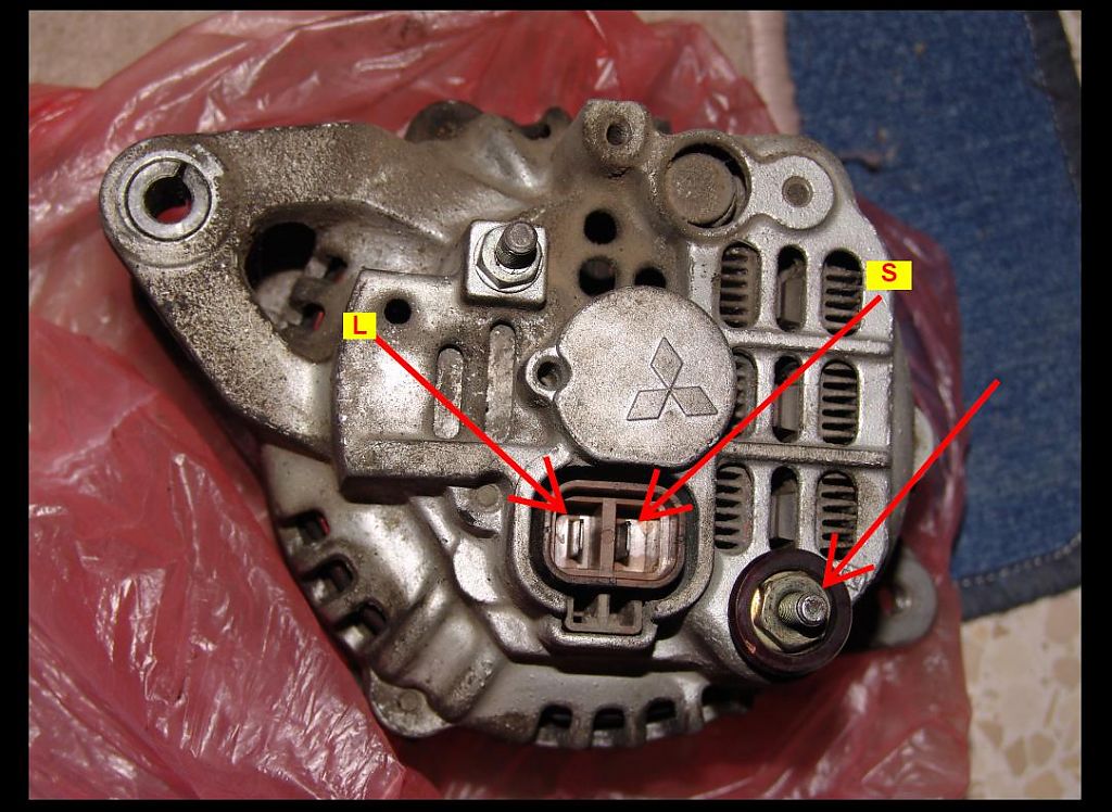

מהתמונה לא ברור לי כלום אבל מהתיאור שלך זה מזכיר את האלטרנטור של מיציבושיי לנסר 89' שהחלפתי לפני חודש ימים.
כבל אחד מחובר לפלוס של האלטרנטור והמינוס זה הגוף, לקונקטור יש שני מגעים אחד למנורה (L) ואחד למצבר (S)=חישה והמצמה שמגיעה לאלטרנטור חוט אחד הולך לחיישן טמפ' אני חושב.
בקש ממישהו שיישב ברכב ואתה תקצר את החוט השלישי שלא מחובר לשום מקום לגוף של האלטרנטור ותבדוק האם המנורה דולקת.
בכול מקרה במידה ואתה מקצר את החוט לגוף וקורה מצב של קצר (זיקוקים) אזי זה פלוס וזה לא החוט הנכון.
תנסה להעזר בסכימה שצירפתי קודם וגם בצילום של האלטרנטור ששיפצתי.
