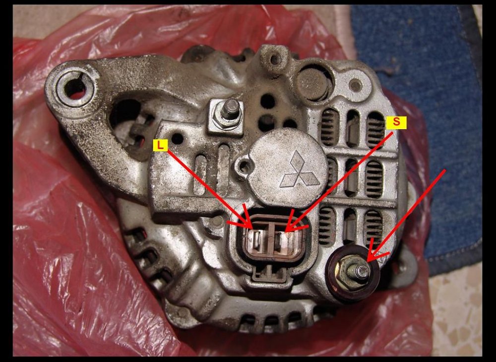

אתמול מצאו את הבעיה של טעינת היתר, הם חיברו את הכבל שאמור להיתחבר לחיישן הטמפ' לאלטרנטור. הטעינה חזרה להיות בסביבות ה14V. לאחר שיצאתי מהמוסך כל הדרך היתבוננתי על רמת המתח של האלטרנטור(יש לי מד מתח ברדיו דיסק),באמצע הנסיעה ראיתי פיתאום נפילת מתח ל11.8 V , זה נימשך כמה דקות ואז חזר חזרה לסביבות ה14V. יש לציין שיש הבדל בין המתח שמודדים על הדקי המצבר לבין המתח שמראה הרדיו דיסק. הרדיו דיסק מראה מתח הנמוך בכ 0.8 V מהמתח הריאלי.
