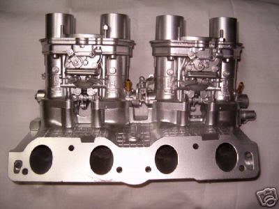

קרבורטורים עומדים של וובר (IDF) עם סעפת למנוע טורי נראה ככה רק עם זוית של 90 מעלות בחלק התחתון שלה:

אני מדבר על סעפות שבדקתי עליהן פרטים לפני מספר שנים בגלל שהייתה לי הזדמנות להשיג קרב' עומדים של מנוע אלפא בוקסר ורציתי להתאים אותם למנוע 4 טורי.
מדובר בסעפות כמו בתמונות המצורפות.
אגב, היו גם סעפות לזוג קרב' עומדים סטנדרטיים (כפולי לועות עם פתיחה הדרגתית ולא תאומים סיאמיים כמו אלו עליהם אנחנו מדברים).
