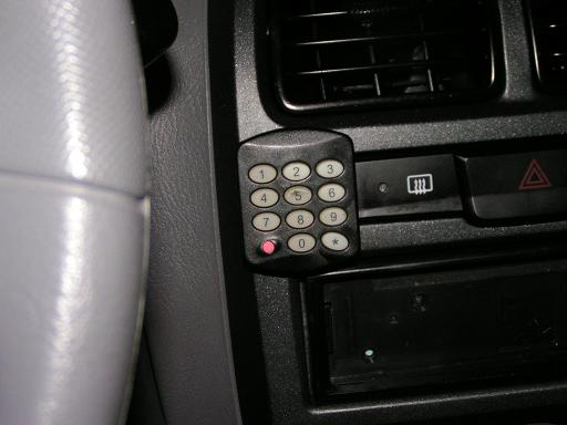

אני מבקש את עזרתו של מי שיודע כיצד לשנות את הקוד בקודן מסוג זה שנראה בתמונה.
הרכב שלי נרכש מניוקופל אז אולי מי שמכיר את הקודנים שבשימושם יוכל לעזור לי.
תודה ויום טוב
יש לי בדיוק את אותו קודן, וכשקניתי את הרכב הלכתי לאביזרי רכב על מנת שיחליפו לי את הקוד, הבחור אמר שאי אפשר,
נראה לי שהוא סתם התעצל , אבל הלכתי למקום רחא וגם הוא אמר את אותו הדבר. נראה לי שפשוט הם לא מתאמצים בשביל ענין שכזה.
הפשרה של היום היא הנורמה של מחר
אקריא לך איך משנים את הקוד ברכב שלי תבדק אם זה מתאים.
וודא שהמערכת מנוטרלת.
פתח מתג התנעה והשאר אותו פתוח.
הקש כוכבית ומיד אחריו 4-3-2-1
לוח המקשים ישמיע 3 ציפצופים
הקש כוכבית ואחריו את הקוד החדש תשמע 2 ציפצופים לאישור
סגור מתג התנעה.
ניסיתי לעזור .
זה לא עזר...
הכוכבית אצלי בקודן מוקשת לאחר הכנסת הקוד ולא לפניו, אולי בגלל זה זה לא צלח לי...
תודה בכל מקרה
אני במקומך לא הייתי מנסה לשנות כלום -אי אפשר לדעת שום דבר על סוג הקודן מהתמונה שלך וייתכן שקוד המאסטר לא יהיה זהה למה שאנשים כאן יתנו לך.
תאר לך שמרוב נסיונות אתה משנה את הקוד שלך ואין לך עכשיו דרך להניע את האוטו?
קודן זה לא כזה סיפור -200 ש"ח כולל התקנה
תנסה ככה:
1. תקיש את הקוד + כוכבית.
2. תפתח את הסוויץ' או תניע את הרכב.
3. תקיש את הקוד החדש + כוכבית. הקודן ישמיע ציפצוף.
4. תחזור על סעיף 3 פעם נוספת. הקודן ישמיע שני ציפצופים.
זהו, הקוד שונה.
