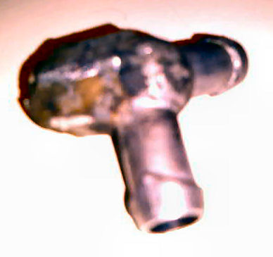

מאיפה אני משיג את החלק שבתמונה, הוא מתחבר לסעפת היניקה וממנו צינור לבוסטר ולעוד מקום והאם יש מקום אחר אליו אני יכול לחבר את הצינור של הבוסטר?
haters will hate
אני חושב שכמעט בכל חנות לחלפים תמצא כזה, בכל אופן אני קניתי אחד דומה אצל "יוני פרטס" בסגולה פ"ת, תבקש את משה שהוא מומחה לפורדים, אני מציע לך לשים חדש אבל אם לא תמצא אני חושב שיש לי אחד משומש במצב טוב מאוד ואני אוכל להביא לך אותו.
ועד כמה שידוע לי הצינור של הבוסטר לא יכול להיתחבר למקום אחר כי משם הבוסטר מקבל את הוואקום שלו.

כידוע, אני לא אוהב להתעסק בזוטות, ז"א אני עצלן.
הניפל שצירפתי את תמונותו למעשה חתוך לחצי, ז"א חצי ממנו נמצא בסעפת הישנה, ומסרב לצאת.
בסעפת השנייה יש בורג אלן שסוגר את החור כ"כ חזק שכבר נשבר לי מפתח אלן אחד והוא גם התחיל לאבד מהצורה שלו.
אחרי שכבר מצאתי ניפל חדש מנחושת ובאתי להרכיב אותו, נקרעו לי הידדים עד שהחשיך ולי נמאס, מה גם שהרכב סירב להניע אז השארתי אותו ככה, פשוט אין לי מצב-רוח לרכב כרגע. אז חשבתי שהכי פשוט להביא סעפת ולשים וזהו לגמור את הסיפור.

לא צריך חרט בשביל העבודה הזו,
גם לי נישבר הניפל הזה בתוך הסעפת וע"י פטיש ואיזמל/מברג קטן "כרסמתי אותו בעדינות עד שיצא, ההברגה בסעפת מעט ניפגעה וע"י חלק אחר מנחושת עם אותו סוג הברגה "יישרתי" את ההברגה בסעפת.
