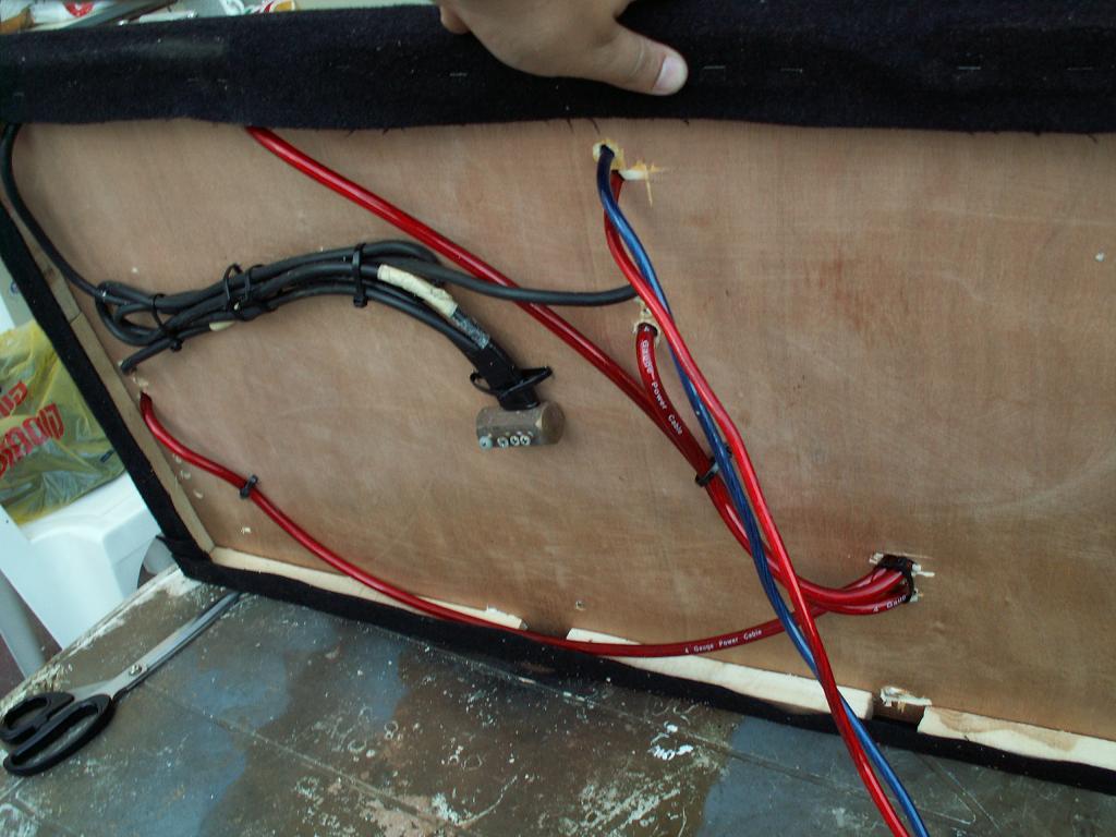

בוא נתחיל מהבעיות בהתקנה:
בשביל מה הקבל הזה שם?
אין לו שום שימוש.
ב. מזה החוטים השחורים האלו מאחורה? מזה הקיפול הזה? תקצר: המציאו כבר קטר.
בנוף שמת כך את המגברים ש ה RCA שהולכים ללייטנינג אודיו יעברו ליד הכבלי מתח ותהיה לך השראה.
לרוב מחברים :
כל חיבורי המתח פונים בין שני המגברים אחד מול השני , ואם אפשר הקבל בינהם .
לקבע:
4-6 ברגים בארוך כמה סנטימטרים עם מברגה וטיפה כח וזה מתברג נהדר לגב האחורי .
בברכה,
ק.

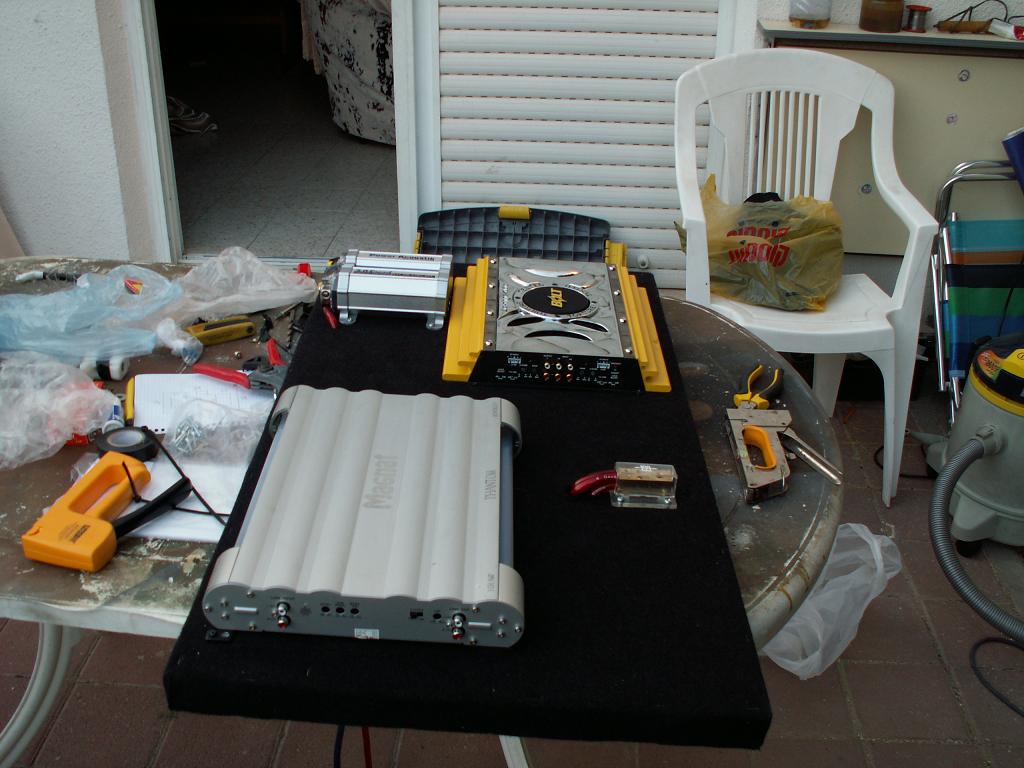

או קיי, אני אגיב לכמה דברים :)
בהתחשב שזו ההתקנה (של פלטה) הראשונה שלי, אז ככה:
1. הפלטה כבר עומדת הרכב וקשורה למושב עם סרט של התריסים :) עד מחר.
2. הכל מחובר ועובד מצויין בלי שום השראות, הפרעות, רעשי אלטרנטור/מזגן וכדומה.
3. לגבי ברגים ארוכים - זה הפתרון שאיכשהו הגעתי עליו לבד, (בדיוק בשביל לא לעשות את זה פתחתי את השרשור) :).
שני דברים, 1.אנא לא להיתייחס להתקנה , כיווני כבלים, קבל (שזה ד"א רכיב נחוץ אצלי - היבהובי אורות שנפתרו על ידו) וכ'ו.
2. עוד רעיונות בבקשה - ובלי ברגים לתוך הגב של הנוסעים מאחורה :).
תודה מראש.
בוריס.
