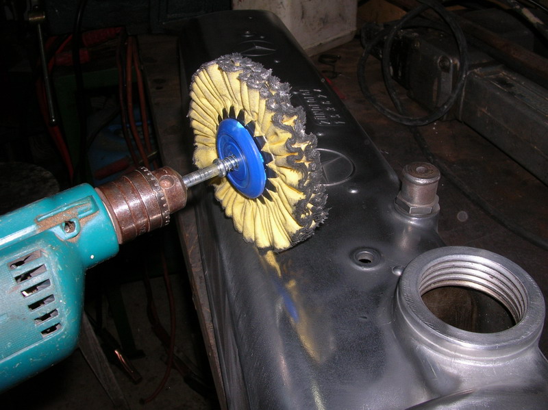

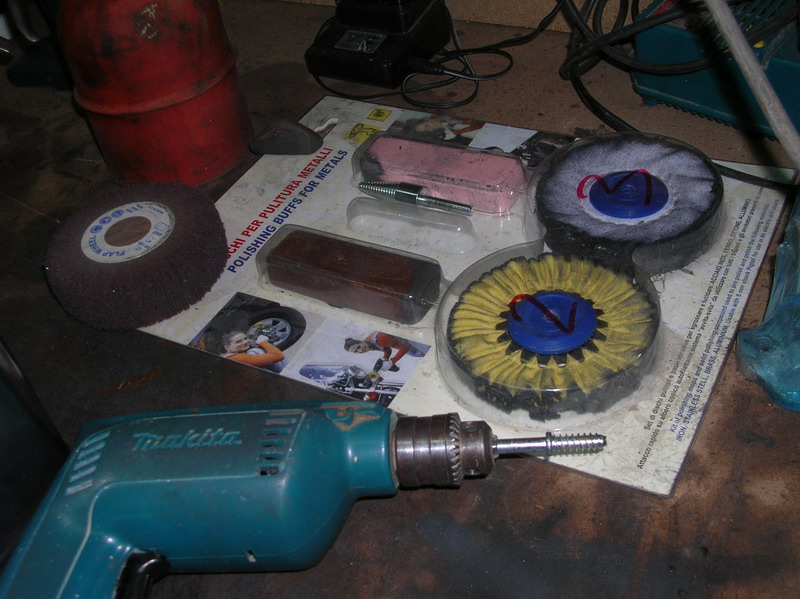

קניתי אצלו סט של שתי מברשות בד עגולות ושתי משחות (למעשה זה לא כל כך משחה אלא מוט קשיח), מותאמות לסוג המברשות.

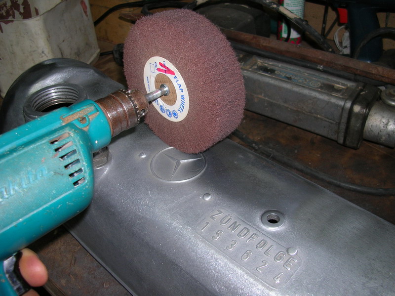

כמו כן מברשת ראשונית של סקוטש.

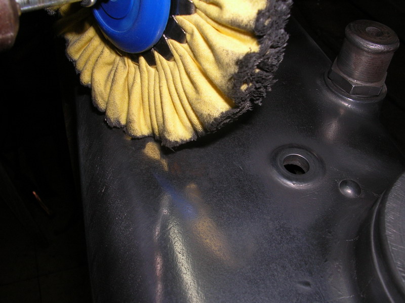

ראשית מורחים חומר על הסקוטש ועוברים על החלק הזקוק להברקה.
אח"כ עם שתי המברשות האחרות.
המברשות מתחברות לכל מקדחת יד.
את הפנים כדאי לרחוץ אחרי שמסיימים את המלאכה ... :cry:
... ותודה לזאב שהדריך אותי בתורה הנ"ל.

אני רואה בצילומים שיש לך רק את המברשות העשויות בד.
מברשת הסקוטש היא מאד חשובה, מאחר והיא מורידה מהאלומיניום קצת חומר,
ועל ידי כך "מעלימה" חריצים וחורים. זו המברשת המופיעה למעלה מימין בתמונות שצירפתי.

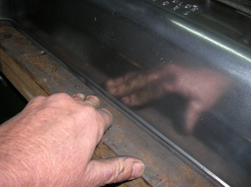

המצב של מכסה השסתומים שלי היה קטסטרופלי לפני הטיפול, ואומנם עדיין אין לו מראה
חלק ב100% אך ממש ללא השוואה למה שהיה קודם. את ההחלקה הראשונית
חשוב לעשות עם הסקוטש.
אני השתמשתי במקדחה מהירה וגם זה מחוסר ברירה.
טוב יותר להשתמש במכשיר של מנוע עם אבני ליטוש בצדדים - כאשר מחליפים
את אחת האבנים לדיסקיות הליטוש.
אך צריך את הסוג החזק והגדול והמקצועי. לי יש את זה שמוכרים בהום סנטר,
הוא מתאים להשחזות פה ושם, אך לא לעבודה הזו.
בברכה - אבי.
