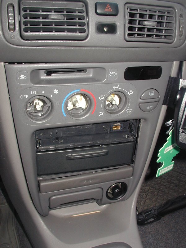

שלב 1:
פירוק הפאנל המרכזי , פשוט ולא צורך יותר מדי הסברים.

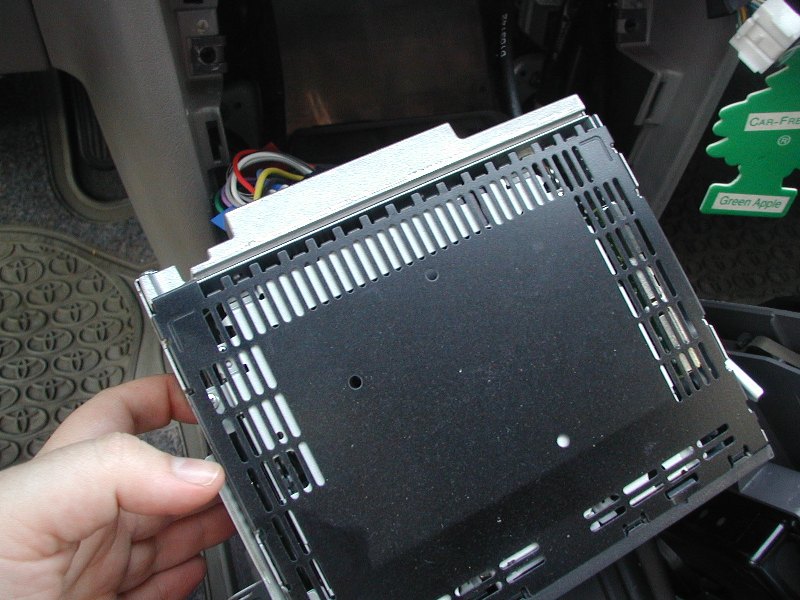

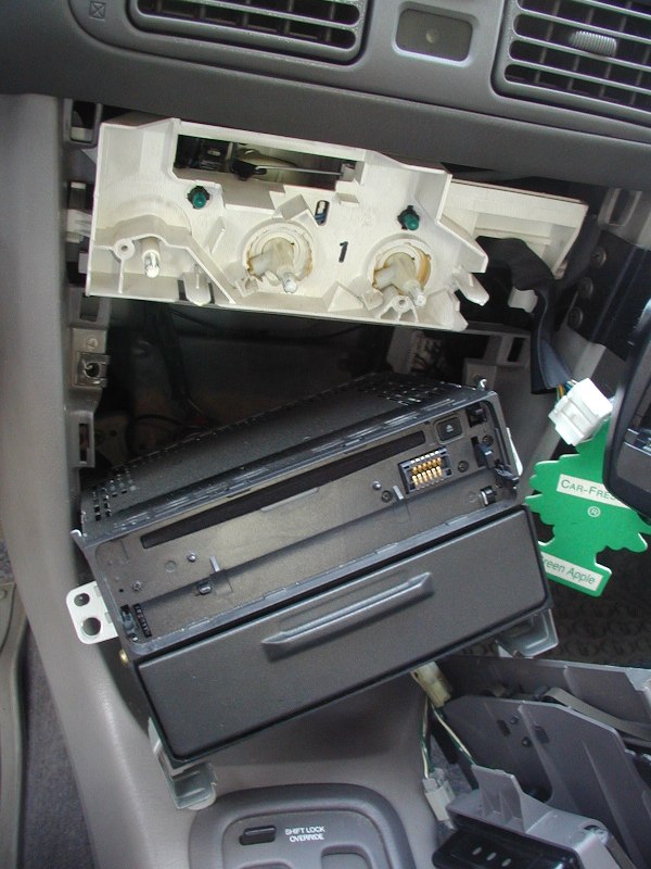

שלב 2: הוצאת היחידה שכוללת את ה HU המקורי (דיסק/טייפ חסר תצוגה)
http://www.carsforum.co.il/vb/attachment.php?attachmentid=67399

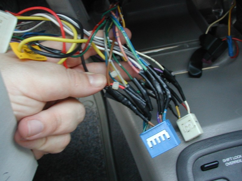

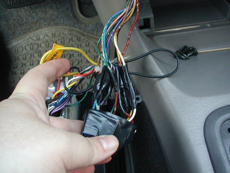

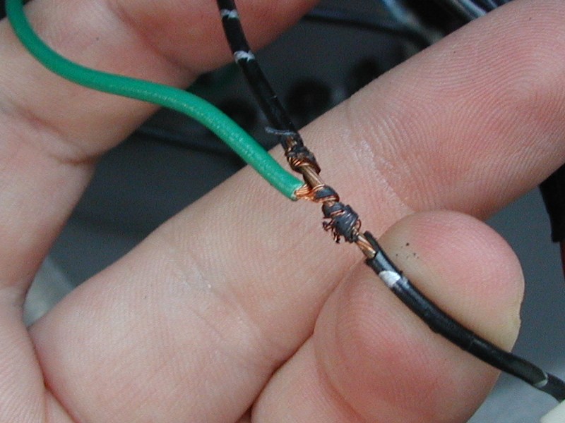

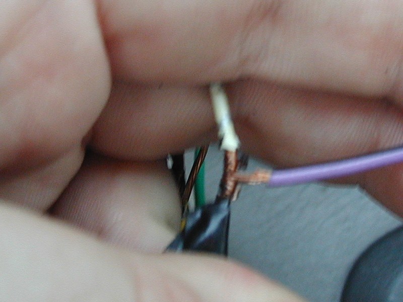

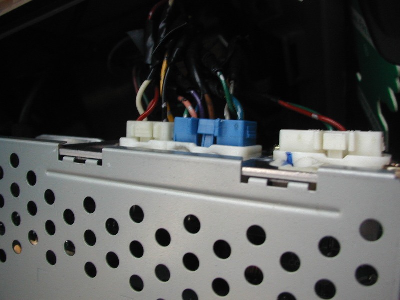

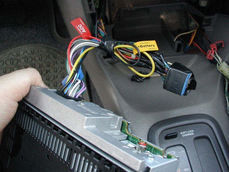

שלב 3: התחברות על החוטים של ה HU המקורי כדי לא להרוס את הפלאגים המקוריים
http://www.carsforum.co.il/vb/attachment.php?attachmentid=67400
http://www.carsforum.co.il/vb/attachment.php?attachmentid=67401

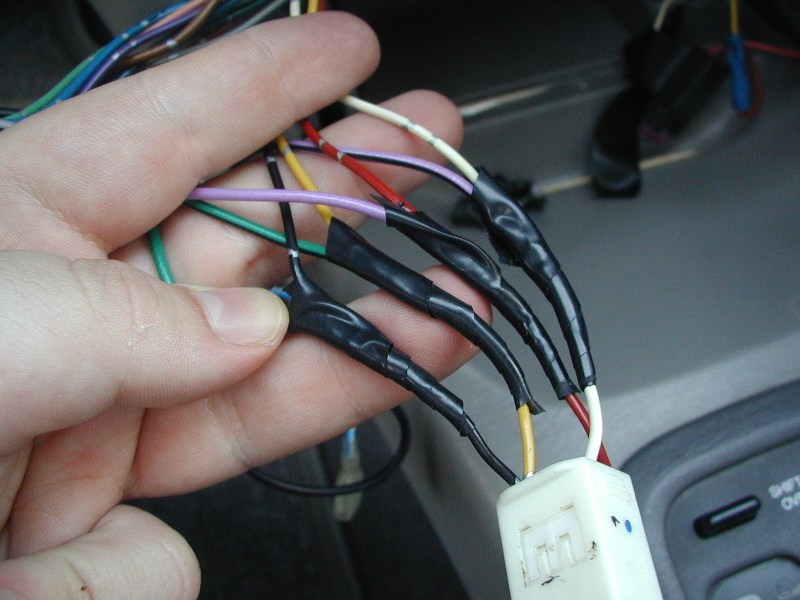

הפלאגים מוכנים לאחר בידוד :
http://www.carsforum.co.il/vb/attachment.php?attachmentid=67403
http://www.carsforum.co.il/vb/attachment.php?attachmentid=67402
נחבר אותם יחדיו לשמירה על הסדר הטוב:
http://www.carsforum.co.il/vb/attachment.php?attachmentid=67404

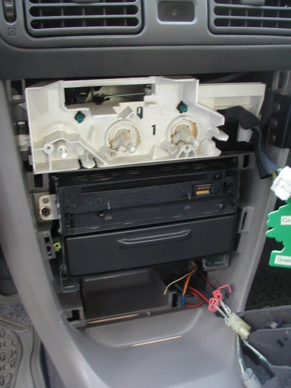

שלב 4 : חיבור הHU של פיוניר במקומו של המקורי
http://www.carsforum.co.il/vb/attachment.php?attachmentid=67405
http://www.carsforum.co.il/vb/attachment.php?attachmentid=67406
נחבר לתושבת ונכניס למקום:
http://www.carsforum.co.il/vb/attachment.php?attachmentid=67407
http://www.carsforum.co.il/vb/attachment.php?attachmentid=67408
החזרת הפאנל למקום (בתמונה הוא לפני הידוק והחזרת הכפתורים) קיים בורג בתוך הכפתור של המזגן. נא לשים לב כדי לא לתלוש אותו בטעות.

החיבור בנקודה הזו נעשה מכיוון שאבא שלי לא רצה לאבד את פונקציות מחשב הדרך.
הצג המשיך לעבוד כרגיל, רק ללא שליטה על ה CD והרדיו
