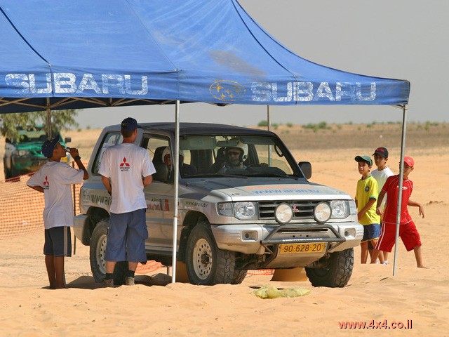

ויותר מזה - בנקודת הביקורת - כלי הרכב שם נכנסים במהירות די גבוהה ואשנים-מארשלים עומדים שם ממש קרוב ומסוכן ...לדעתי האישית לא חסר הרבה עד שיקרה שם משהו , ושלא יבואו ויגידו שגם בחו"ל זה כך כי זה ממש לא תרוץ .
בתמונה של נקודת הביקורת רואים את הילדים ממש קרוב ובסרטון יש מספר מקרים שרואים באיזו מהירות הם נכנסים לתוך הסככה הקטנה הזו ....

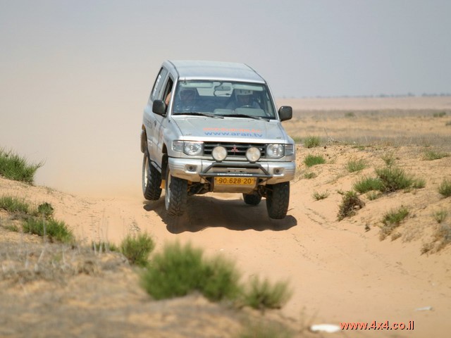

אגב, דובי- אתה צודק ויש כלי רכב בלי כלוב התהפכות, אבל הפאג'רו של אראן תקשורת הוא עם... (כאן רואים)
http://www.4x4.co.il/article_images/%5CArticleImage38043_640.jpg
לטעמי די אמיץ, שלא לומר משהו חריף מזה, להשתתף במירוץ (גם אם קוראים לו מסע ניווט) ללא איבזור בטיחות מינימלי. אבל- זה מה שהתקנון, נכון להיום, מכתיב למשתתפים בקטגוריות הנמוכות.

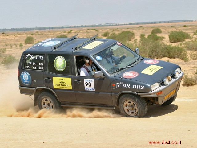

לגבי הטראנו שלנו (צוות אפ"ק) - השקענו בכיסאות מרוץ, חגורות מרוץ 4 נק', קסדות ורשת המפרידה לחלוטין בין תא הנוסעים לשאר הרכב.ברגע שנחליט על פלטפורמה אחרת (כנראה פאג'רו בנזין קצר), נבנה גם את הרול באר ונעבור לקטגורייה המקצוענית. בינתיים אנחנו נוסעים ככה ומודעים לכך שזו לא האופציה הבטיחותית האידיאלית ולכן נוהגים בהתאם.
אין דבר כזה נוהגים בהתאם!!! זו שטות גמורה בהחלט!!! האם הצמיגים שלכם גם מודעים לכך שאין לכם רול באר??? והמחשבות הנודדות במוחו של הנהג??? והדביל שעצבן אתכם בדרך למרוץ כי חתך אתכם על הכביש וכ"ו וכ"ו...
לבאקט ולקסדות אין שום משמעות בלי רול באר... (חוץ מנוחות של הבאקטים...)
זה גם ההשקעה הקטנה במקרה שלכם...
אם רוצים לחסוך כסף, המינימום זה 2X4 ב50K אם רוצים לחסוך יותר... אין מרוצים!
כמו שאמר לי דובי בשיחת טלפון, כשאתם חס וחלילה תפצעו במסעות הניווט שלכם, אלינו יבואו בטענות (מנסיון)!!! אפילו שאנחנו (נהגי הראלי) נזהרים הכי הרבה, מתחרים רק בשטחים סגורים ולא יוצאים למרוץ כאשר אחת הנורות שרופות (!!!) כי זה מנוגד לתקנות...
