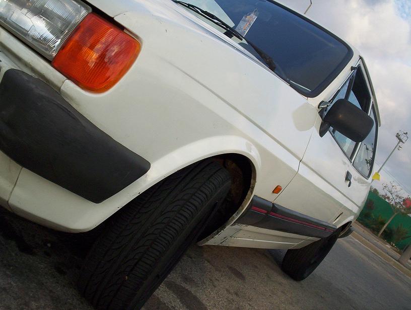

אני שמתי ברכב שלי צמיגים במידה 165/65R13 של חברת GT רדיאל. 4 צמיגים חדשים, 550 ש"ח אצל אנטון ביפו.
אני יודע שיש צמיגים יותר טובים מאלה, אבל הם עושים את העבודה כמו שצריך לטעמי. אני לא אלאה אותך בדיבורים על אחיזה בסיבובים - אבל נוחות הנסיעה השתפרה. באופן ניכר!
