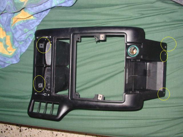

שלום.
יש לי פולקסווגן פולו 1400 16V מודל 97.
אני רוצה לפרק את הקונסולה ואת פתחי המזגן על מנת לצבוע אותם. את פתחי המזגן הצלחתי לפרק אבל את הקונסולה אני פשוט לא מצליח.
ניסיתי בכל דרך אפשרית וזה ממש בילתי אפשרי.
מישהו אולי יודע איך בכל זאת אפשר לפרק אותה? איך היא תפוסה? על ידי כמה ברגים?
וחוץ מיזה רציתי לשאול האם בצ'מפיון או באיזה מקום ניתן לרכוש קונסולה חדשה?
תודה לעוזרים=> עומרי

אם אני לא טועה יש לך 2 ברגים מאחורי המאפרה ואז הקונסולה יוצאת במשיכה החוצה....
תיבדוק גם מאחורי הכפתורים של הבורר של המזגן יכול להיות שיש גם שם איזה בורג..
בהצלחה.......
מאזדה 6 2.3 פרימיום בציר 048)
זה לא כזה פשוט.
יש 2 ברגים מאחורי 2 תריסי המזגן, תיזהר לא למשוך חזק כדי שהתושבות שלהם לא יקרעו מהמקום.
כמו כן אתה צריך להוציא את כל 4 הכפתורים מצד שמאל (מפשיר אדים וכל אלה) ,
לפרק את הגישור שדרכו יוצא בלם היד (צבע אפור) ואם אני לא טועה, ישנו בורג או שניים מתחת לקונסולה.
בכל מקרה, תיזהר כי הקונסולה בשנים הללו לא חזקה במיוחד.
אפשר לקנות בחברה, סדר גודל של 1000 ש"ח לפני מע"מ.
אני אנסה בהמשך לחפור במאגרי התמונות שלי לראות אולי יש לי תמונות של הפירוק שעשיתי בזמנו.
עריכה : שים לב למיקום ברגים שסימנתי עבורך . זוהי הקונסולה של הרכב שלי לשעבר כאשר העליתי אותה הביתה לצורך חיזוקים מבפנים בתור הקדמת תרופה למכה (מחזיק מצויין עד היום)
שים לב ש3 הברגים התחתונים מוסתרים ע"י הפלסטיקה שמכילה בתוכה את בלם היד לכן עליך לפרקה.

תודה רבה רבה לך! ברגע זה הצלחתי לפרק אותה והיא באמת נורא שברירית..
יש לה כמה סדקים. אבל בכל זאת הוצאתי אותה שלמה.
איך חיזקתה את הקונסולה? אני רוצה לחזק את שלי גם מכיוון שהיא עם הרבה סדקים.
ושוב תודה רבה לך עזרתה לי מאוד.

לא יעזור להשיג מפירוק, כי כולן במצב כזה.
קיימת שמועה שבפולו/איביזה החל משנת 99 היא יותר חזקה, אבל לך תדע מאיזה שנה הקונסולה.
בכל מקרה, בפירוקיות מבקשים מחירים מוגזמים לחלוטין , סדר גודל של 500 ומעלה.
פעם עשיתי סיבוב פירוקיות, ואז הבנתי שזה באמת קשקוש ואין צורך להחליף כי שלי היתה במצב מצויין יחסית לאחרות.
אני חיזקתי עם PROPOXY מבפנים. אפוקסי פלסטלינה בפי העם.
גם תיקנתי בזמנו את תריסי המזגן שהזרועות שלהם היו שבורות ואי אפשר היה לפתוח ולסגור אותן.
תיקון כל כך טוב, שאין לי ספק שיחזיק עוד הרבה שנים אחרי שהאוטו יושבת :-D
