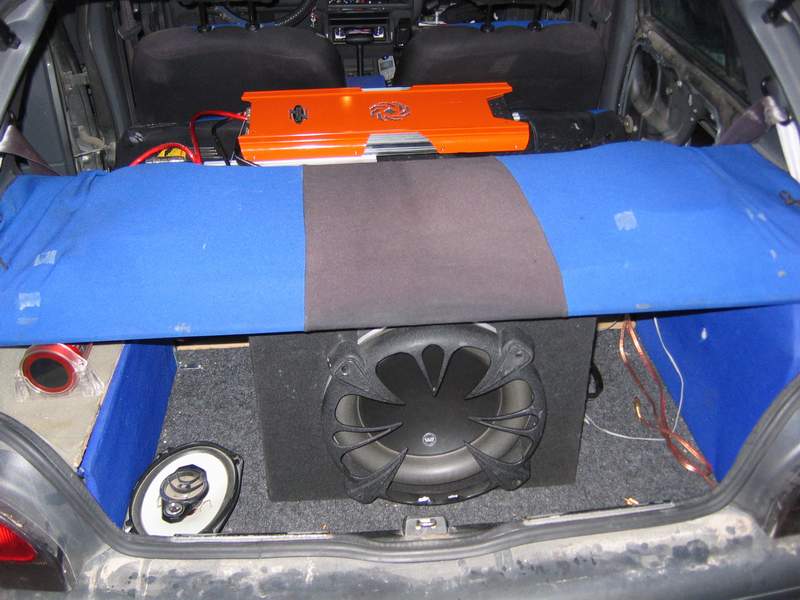

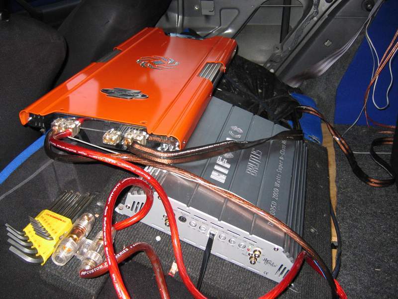

כיוון שהוא מסתורי עבורך וכרגע אין לך אופציה לראות אותו אז הינה כמה תמונות שלו :
