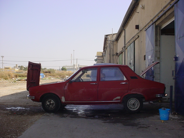

היום פורק הסטרטר מהרנו 12 ונישלח לשיפוץ .צמיגים חדשים הורכבו . מערכת הקירור פורקה ונוקתה. הוחלפו שמנים ופילטרים.
ואני מקווה מאוד שעד סוף השבוע יהיה כבר לאוטו טסט.
אני פונה לבעלי ידע בפוטושופ אני רוצה להכניס את האוטו לפחחות וצבע ורוצה לשלב 2 צבעים. את הגג אני רוצה בלבן או פנינה השאלה היא עד איפה לצבוע בלבן. ושאר האוטו באדום עדין מתלבט בין מטלי לרגיל? על המכסה מנוע יש שקע באמצע לצבוע אותו בלבן או שהכל באדום? חשבתי לצבוע את סביב האוטו באדום ואת המכסה מנוע והבגז והגג בלבן.מה אתם אומרים?
עכשין לפה נכנסים בעלי הידע בפוטו שופ ואני יודע שיש כאלה אני רוצה לראות את האפשרויות וגם את דעתכם
גם צבע אחר יכול לענין

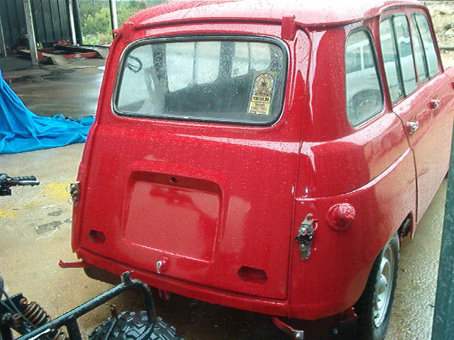

כול הרכב באדום מטלי
יש נוכחות לצבע כזה
בהצלחה

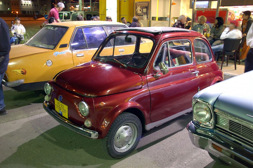

עופר אתה חושב שצבע כמו של הפיאט 500 יהיה יפה על האוטו?

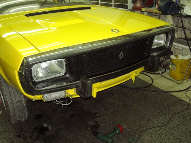

יש רנו 12 משופצת בקריות בצבע צהוב היא הגיע למפגש פעם אחת ומאז לא הגיע מישהו מכיר אותה?

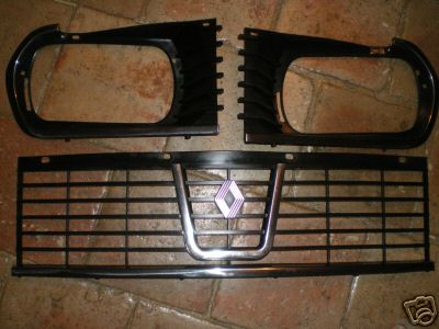

בני זה הגריל אתה חושב שיש אפשרות להתאים אותו לרנו שלי?
אפשרות לצבע מה אתם אומרים?

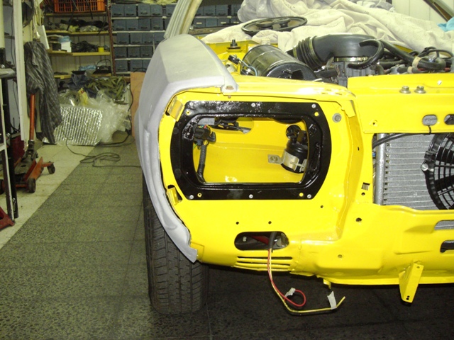

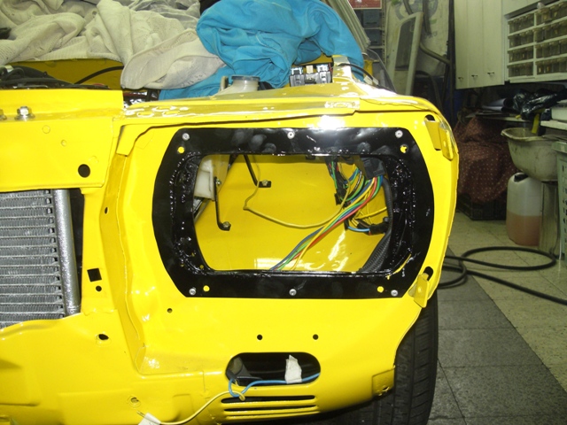

שלום.
אני חושב שיש קצת סלט בגריל הזה .
המרכז הוא של רנו 12 מהדגמים האחורונים.

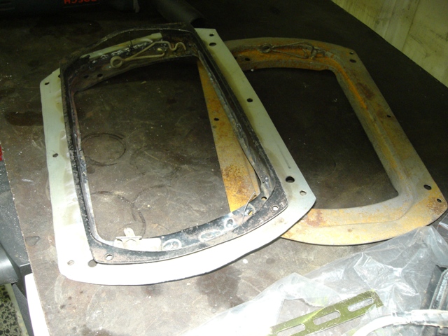

המיסגרות הן של רנו 15 אין ספק. הבעיה שאם תשים לב, המיסגרות של הרנו 15 שקועות וגם הפנסים הראשים שקועים.
אני אצרף תמונות שתוכל להבין. את המיסגרות לא תוכל להרכיב כי הן יבלטו החוצה.

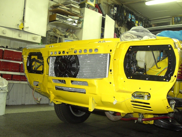

מיסגרות הבסיס של הפנסים הראשים בנוים הפוך, כלומר ברנו 12 המדרגה בולטת החוצה וברנו 15 המדרגה שקועה פנימה.

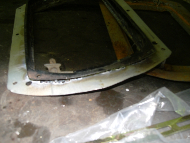

לי היה סרט שלם כי מיסגרת אחת לא היתה מתאימה. השתילו בצורה גרועה אחת לא מתאימה, ובסוף נאלצתי ליצר בעצמי.
ניתן לראות בתמונות את בנית המיסגרת.
אגב, בלי כל קשר אני חושב שמיהרת עם הצמיגים, כי הצמיגים שקנית רחבים מידי ולא יאשרו לך אותם.
אני כדי לקבל אישור לצמיגים נאלצתי להמציא מיסמכים ואישורים מקורים שהרכב שלי מאושר ע"י היצרן לצמגים רחבים וגם הוגבלתי ברוחב והרכבתי עם אישור מראש 175/70/13 .
לגבי הג'נטים, צר לי לאכזב אותך אבל אני לא מאמין שיש סיכוי שתמצא בארץ ג'נטים מגנזיום מתאימים מכיון שאף פעם לא הורכבו על רנו 12 ג'נטים כאלה בארץ. יותר מיזה, על-מנת להרכיב את הג'נטים שלי נאלצתי לשנות מרחקי ברגים בדרמים ובצלחות הבילום - עסק מסובך ויקר. באיבי ניתן להשיג ים של ג'נטים כמו שאתה רוצה ובנוסף באיבי יש ים חלקים לרנו 12.
לגבי הגריל, והיה ואתה לא תישתמש בו אני מעונין בו ואם ידוע לך על עוד חלקים לרנו 15 אשמח.
בברכה בני ל.
