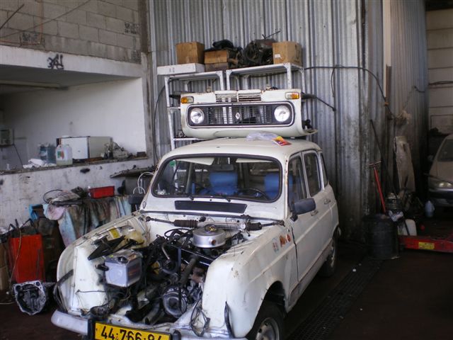

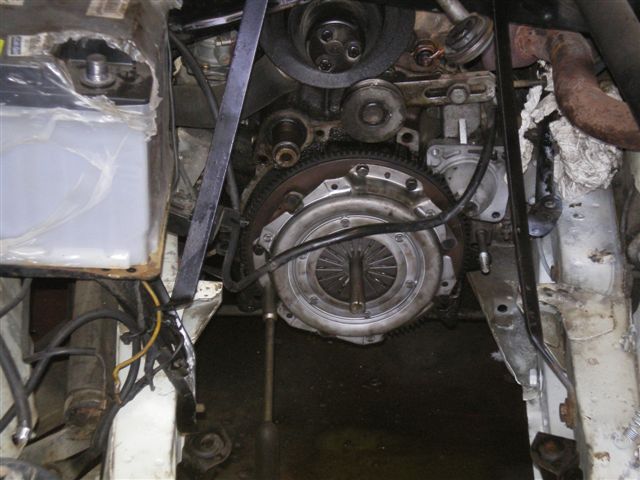

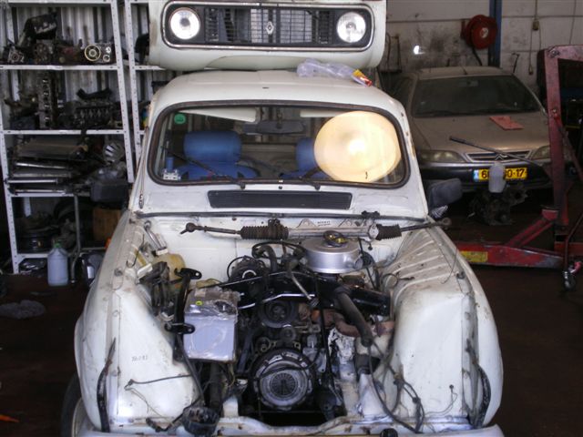

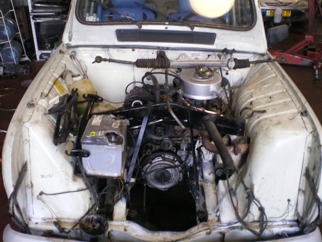

אני צריך את האוטו דחוף ליום העצמאות אז בחיפושים אינטנסיבים ולאחר פרוק הקיים כדי שיהיה דוגמאנמצא קלאץ מחזיר שמן למנוע ומחזיר שמן קטן גם מסב לחץ חדש
כמה תמונות מהעבודה באדיבות מוסך גל

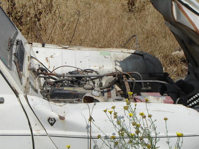

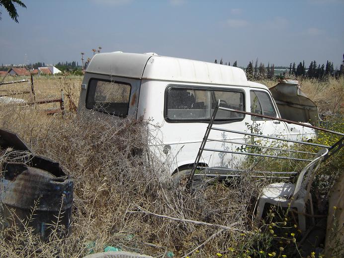

יש לי רנו 4 מסחרית לפירוק אז אם מישהו מעוניין בחלקים או בכל הרכב, נא לפנות אלי
אסף 0502102525
