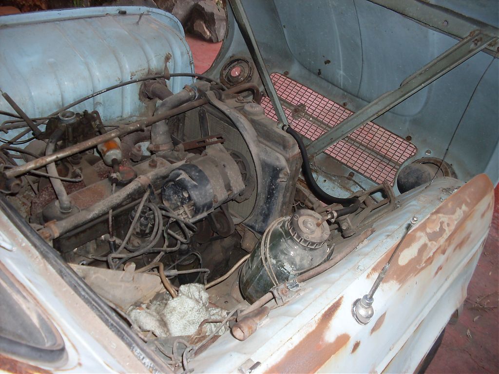

ערב טוב ,
במכסי מנוע של דגמי 850 ישנן קורות אלכסניות בחלק הקדמי מה שמתנגש עם הרדיאטור של נפחי 1100
נכון רמי
יש שתי קורות -חיזוקים כאלה שאכן נוגעים ברדיאטור
חבל לי על המכסה לכן אני אחתוך את קורות החיזוק האלה
דרך אגב יש עוד שינוי יש מין גריל קטן כזה למטה מתחת לגריל הרגיל של האוטו
כנראה שנותן יותר אויר לכיוון הראדיאטור זה פחות מדאיג אותי
יותר מדאיג זה החיזוקים

נכון רמי
יותר מדאיג זה החיזוקים[/quo
אלה הקורות המדוברות
