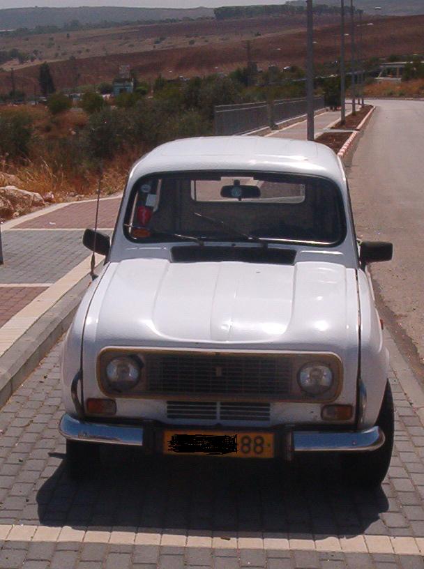

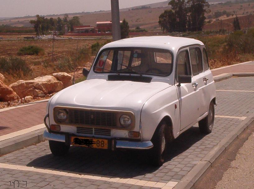

בצער רב קיבלתי את הבשורה שרמי ידידי מוכר את הרנו שלו .
לרמי יש רנו 4 מודל 88 חמודה ביותר ואני מקווה שהיא תגיע לידיו של אדם אוהב שישמור עליה לפחות כמו כמוהו
לחברי הפורום ( אם יש מתעניינים ) :http://www.classiccar.co.il/Ads/adDetail.asp?cat_id=14&sub_id=111&ad_id=8282
מי שיקנה את הרכב מוזמן ליצור איתי קשר כיוון שרמי ואנוכי תכננו להקים בצוותא מועדון לרכב הנ"ל .
דני
ועוד דבר קטן - רמי : ים של תודות אני חייב לך , דע לך כי בלעדיך פרוייקט השיקום של עליזה שלי היה עדיין צולע , אין כמוך ואני שמח שהכרתי אותך כי אין - פשוט אין אנשים כמוך
