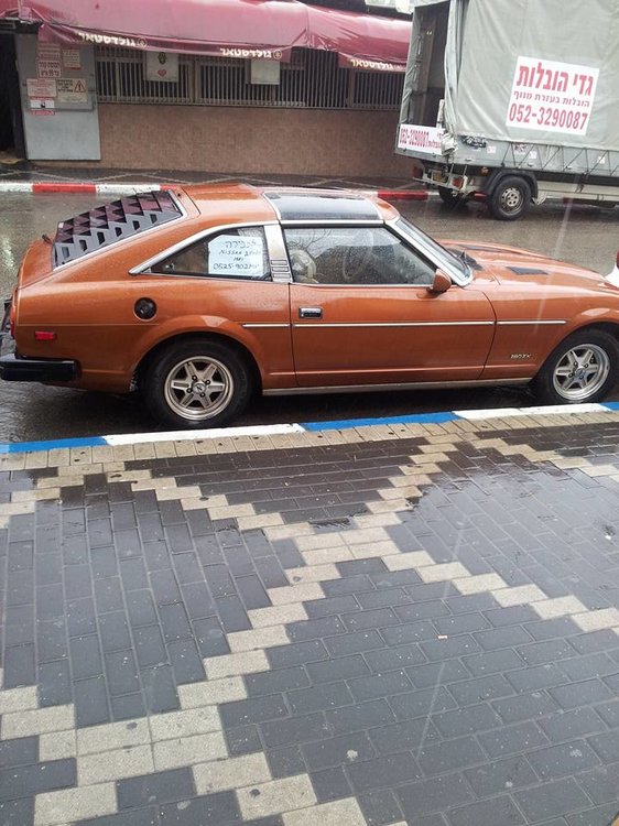

יש את הרכב הזה התפרסם ב3 לינואר בפורום אספנות בפייסבוק תעשה חיפוש לפי"דאטסון" ותיצור קשר עם המוכר-למטה בחיפוש יש עוד מודעה שלו עם טלפון ועוד תמונות זה התאור לפי המוכר: "מדובר על ניסאן (דטסון) שנת 81. מנוע 2800 6 צילינדר בטור. T top. (גג זכוכית מתפרק) . הרכב מקורי לחלוטין לא משופץ עם 70 אלף מייל. הדגם המפואר הגה כח , הכל חשמלי כולל מראות. הרכב שמור כחדש אין נורה שרופה בלוח שעןנים. רכב מהיר מאד עם הנעה אחורית. חוויה לנהג. ועוד ועוד..." אין לי שום קשר למודעה או למוכר בהצלחה ניר
