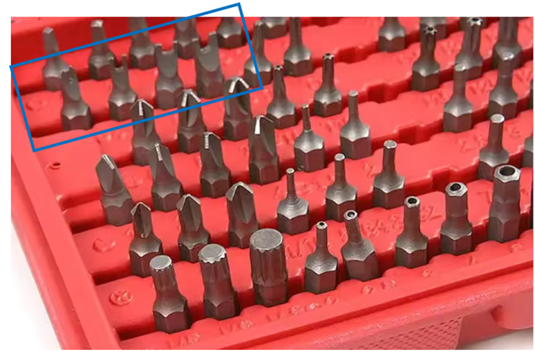

המלצתי בעבר על סט ביטים ביטחון, שמכיל כמעט כל מה שאפשר לחשוב עליו. כולל את הביט היעודי לבורג המשורטט...
יש לי סט מיטים עם מגוון סוגים כולל המדובר.
הבעיה כמו שרשמתי זה שברגע שאתה לוקח מברג עם פיטינג לביטים, זה רחב מידי ולא נכנס בחורים האלו.
לכן צריך מברג יעודי כמו שהוא, לא ביט.
מצפיה בתמונות לא רואים את הביט הספציפי הזה.
לפני 56 דקות, ברווז כתב:
המהדרין מחזיקים גם סט כזה עם ביטים ארוכים...:lol:
מצפיה בתמונות כן רואים את הביט הספציפי הזה. הבעייה היא שזה לא נראה ממש זול וממש overkilling לשימושים שלי, חוצמזה לחכות למשלוח שיצא מעלי-יגיע לנקודת איסוף רחוקה-אסע פעמיים (עובדי הסתדרות? סגור בין 2 ל 4) כדי לאסוף את זה....
אני חושב שאני יודע איזה ביטים יש לי בשני הסטים שלי :rofl:
ושאתה צריך משקפיים חדשות:lol:
אם היית מזדמן לאיזור חיפה והקריות הייתי בשמחה משאיל לך את הסט שלי.
אם יש חנויות אספקה טכנית סבירות בסביבה שלך, בקש מהם סט ביטים ביטחון. יש מצב טוב שיש להם משהו.
כמו זה, מחולון. למשל.
**לא סגור לגבי אם יהיה להם באורך הנכון... זה כבר מתחיל להיות נדיר ולא כולם מכירים את השטיקים האלו.

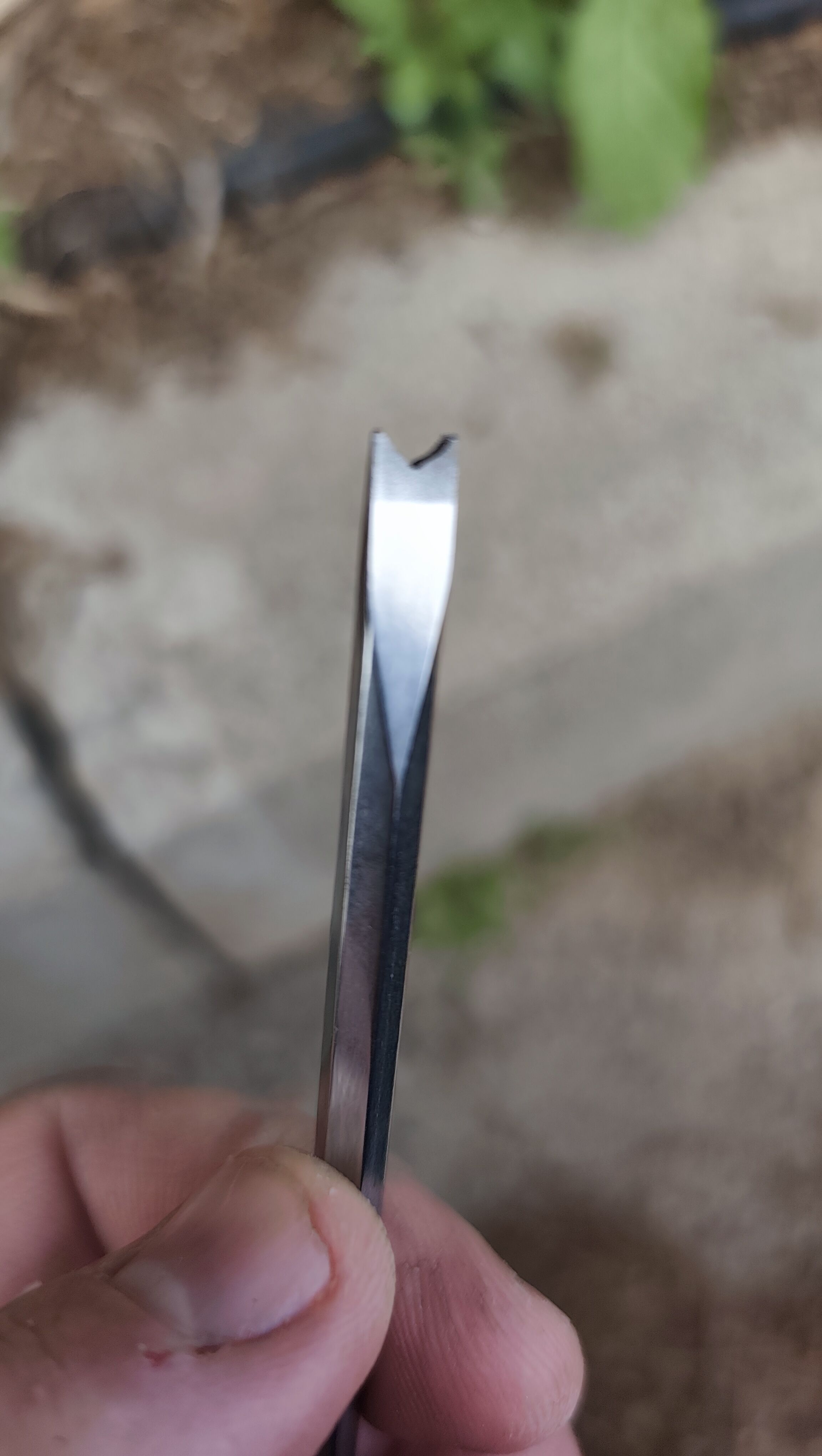

הייתי במצב כזה לפני כמה שנים, כשהייתי צריך לפתוח בוסטר של נוקו כדי להחליף את הפיוז הפנימי.
הברגים שסוגרים אותו הם בצורת ראש משולש, כמובן שלא היה לי כזה.
כמו שאיתי הציע לך, לקחתי מברג ארוך שכבר היה במצב לא טוב, חתכתי עם דרמל את הראש שלו ועם אותו דרמל שייפתי את הקצה עד שקיבלתי מברג שהתאים בול. הוא עדיין אצלי, עדיין עובד.
עם ראש כמו שאתה צריך העבודה נראית אפילו פשוטה יותר, רק לוודא לפני זה שהמברג מספיק ארוך כדי להגיע לבורג.

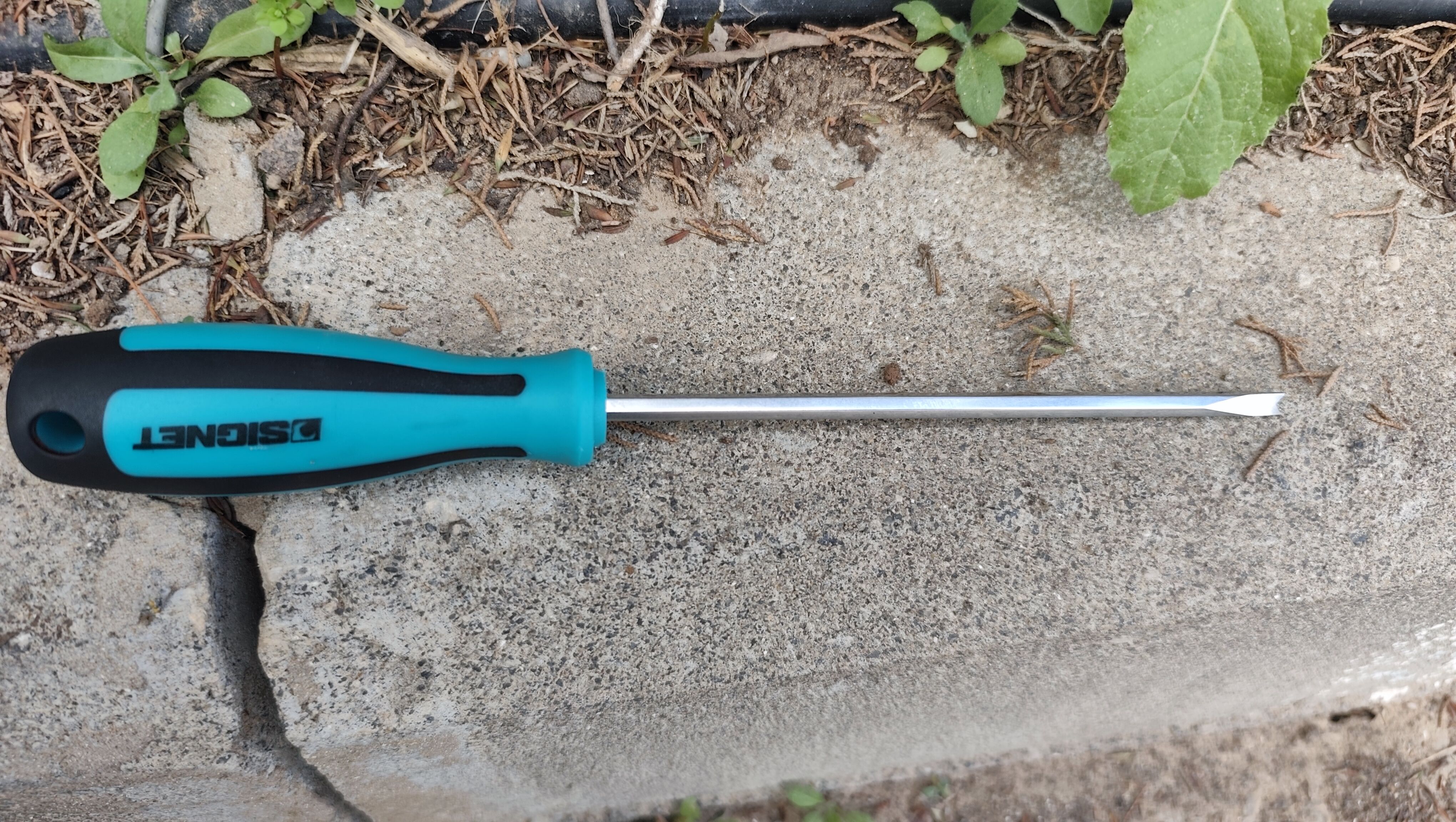

טוב בשביל הספורט יצרתי כזה מברג ב 2 דקות עבודה, רוחב 5 אורך 150.
חיים אם אתה מעניין והמידה הזו מתאימה, מוזמן להשאיל.
