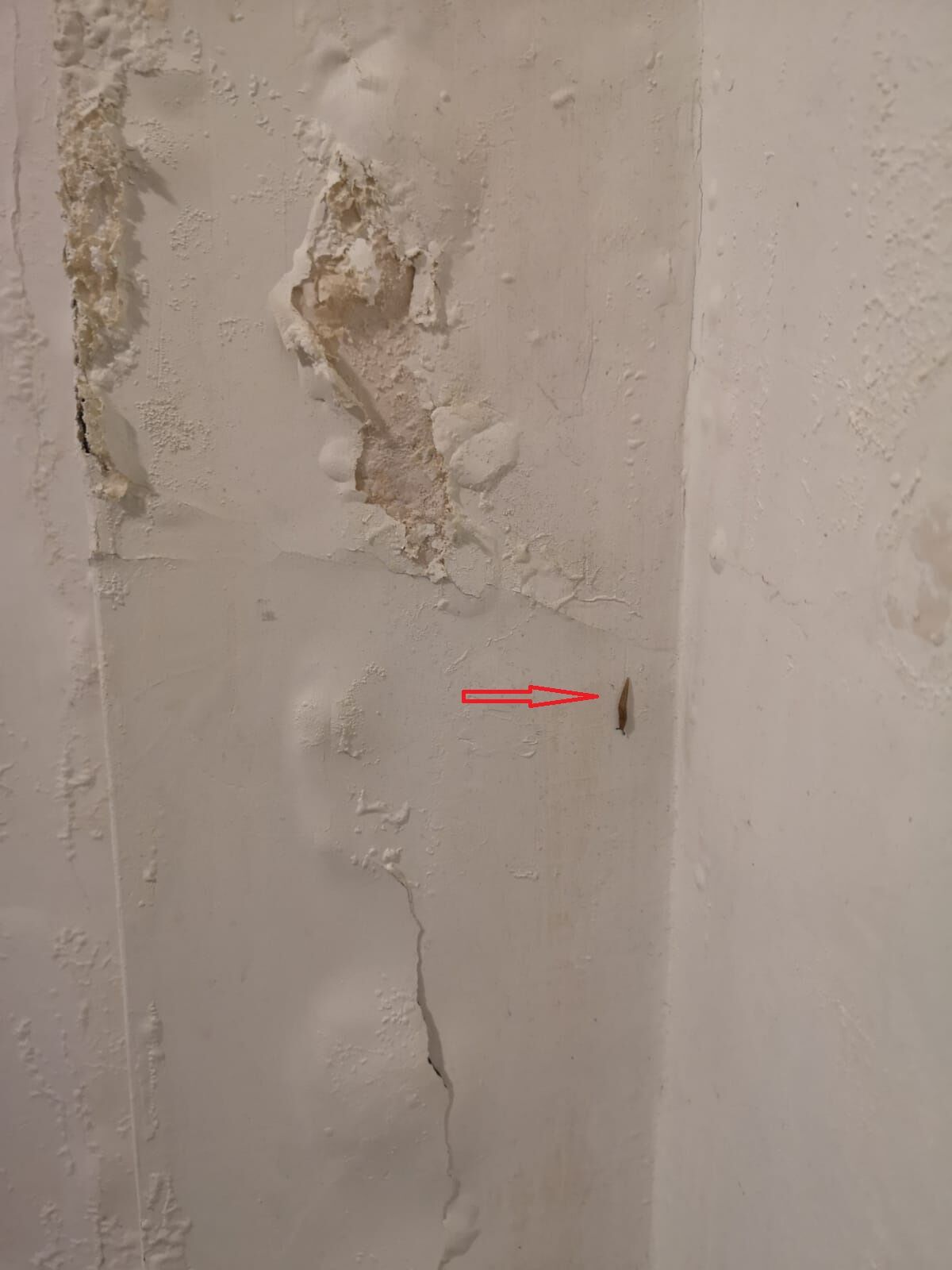

אצלי בדירה אנחנו מתמודדים עכשיו עם נזילה כזו, שגוברת עם כל גשם, אבל לא תמיד חולפת אחרי.
חידשו איטום בדירה מעל, ביטלו אדניות שהיו שם, וזה הועיל לזמן קצר ושוב חזר.
היום היה מאתר מקצועי, ואנחנו מחכים לחוות הדעת שלו.
ומי שלא ראה חשופית "בוקעת" מתוך סדק מתפורר, לא ראה דבר מבחיל מימיו... בעעע...
