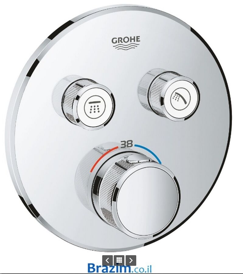

לפני 42 דקות, קורן בן אשר כתב:
למה ברזים תרמוסטטיים (מכניים רגילים), שקיימים כבר עשרות שנים לא תפסו בארץ.
מעניין באמת. לא הכרתי את הדבר הזה...
גיגלתי קצת ובאמת מצאתי את החוגה הזו שהזיתי עליה,
אבל מה שלא ברור לי (וראיתי את זה בכמה אתרים) - איך זה שלא צריך לחכות שיגיעו המים החמים?
הרי הצנרת אותה צנרת, ובפתיחה ראשונה לוקח זמן לצנרת להתחמם,
ובזמן הזה לא מגיעים מים חמים לברז, תרמוסטטי או לא.
ציטוט
רק לכוון את המעלות הרצויות, לפתוח את הברז ולהנות מהמקלחת.
לא צריך לחכות שהמים יזרמו כדי להגיע לטמפרטורה המושלמת עד הטיפה האחרונה.
http://www.hamefales.co.il/grohetermostat.htm
אני חושב שהכוונה לא להמתנה עד שיגיעו המים החמים אלא מאז שהגיעו עד שיתחממו למקסימום, לדוגמא בפתיחה אתה מקבל רק מים קרים אחרי חצי דקה מגיעים המים החמים אבל לא הכי חמים כי הצינורות עדיין קרים אז בא נאמר שהם 40 מעלות אפשר כבר להתחיל להתקלח אבל אחרי עוד דקה שתיים הצינורות יתחממו יותר והמים יגיעו ל50 מעלות ובנתיים תצטרך להיות עם היד של הכירורג... את השתי ד' האלו זה חוסך כי הוא עושה את זה.
אתה בעיקר נהנה מערבוב אחיד, מן הסתם במלונות מחמם המים פועל 24/7 באותה טמפרטורה כך שאתה לא צריך לכוון את הברז כל פעם מחדש.
חוץ מזה יש אלמנט של בטיחות, בברז תרמוסטטי יש מעצור ב-40 מעלות, כדי להעביר לטמפרטורה יותר גבוהה צריך ללחוץ על כפתור כדי שהחוגה תעבור לטמפרטורה יותר גבוהה.

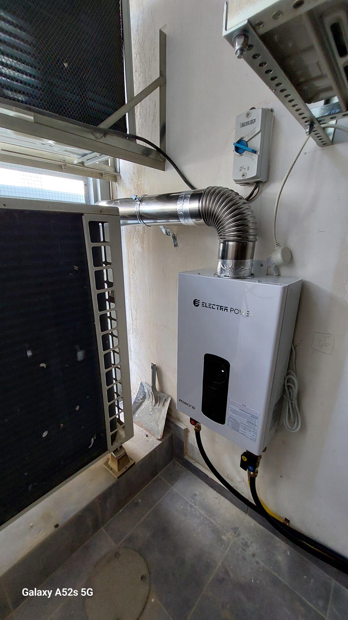

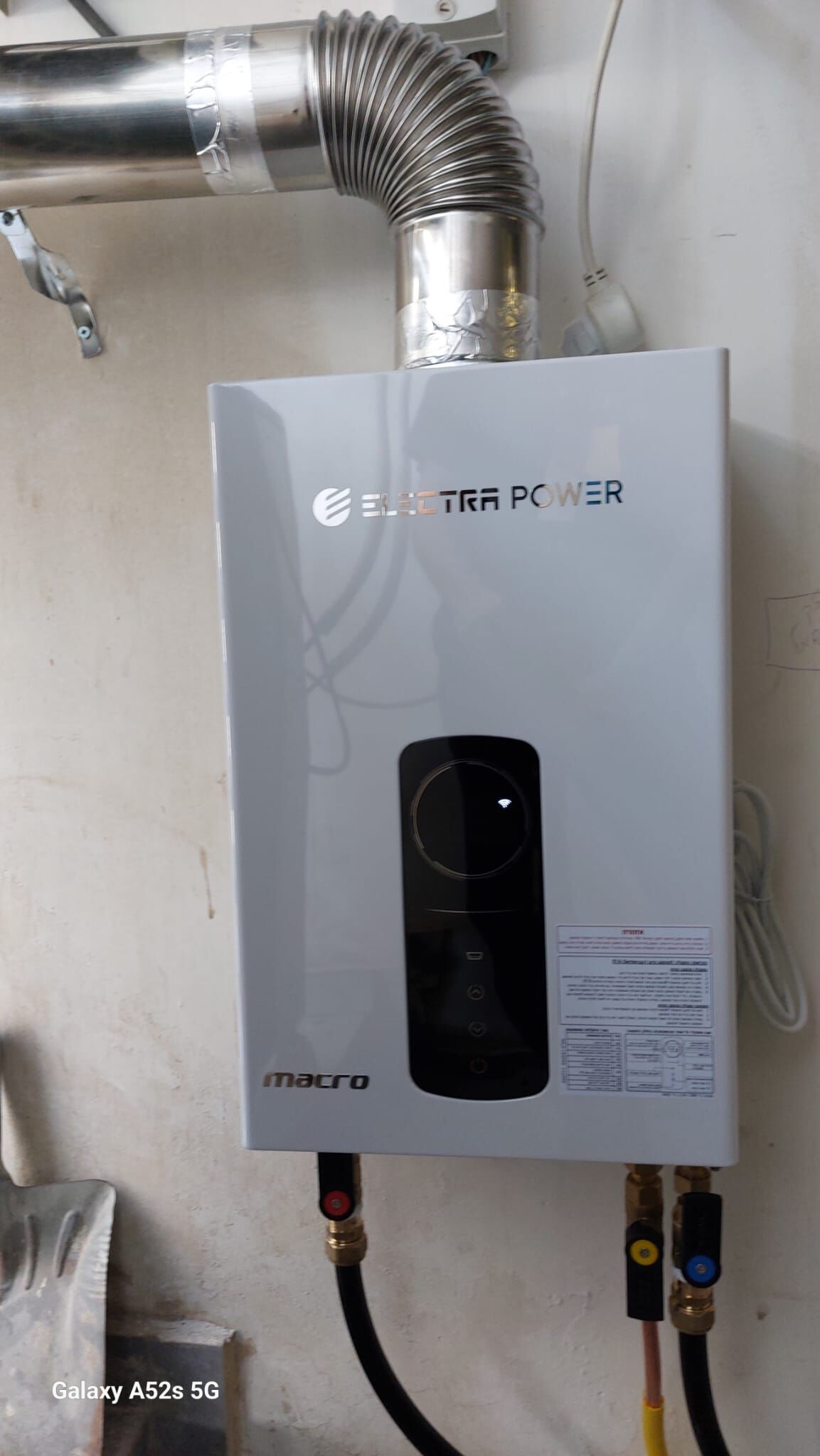

בהמשך לכותרת השרשור;
החלטתי בצעד יחסית ספונטני לעבור לחימום מים בגז.
הספק אצלנו הוא סופר-גז (אלקטרה פאוורר גז).
חברת הגז מספקת את המכשיר שלהם (דגם חדש של Macro תוצרת סין בגרסה האחרונה עם חיבור ל WIFI) עם אחריות לשנה + אופציה להארכת אחריות מהשנה השניה ב 12 ש"ח לחודש.
עלות המכשיר; 1 ש"ח + מעמ ליום, למשך 5 שנים (כ 2160 שח כולל מע"מ).
עלות התקנה חד פעמית - 555 ש"ח.
זרמתי עם זה בידיעה גמורה שלמכשירים האלו יש תוחלת חיים מסויימת, הספק מכיר את המכשיר, מציע הרחבת אחריות בתשלום - וכמו שאמר לי הטכנאי (שהוא באמת מקצוען אמיתי; הסטטיסטיקה אומרת שאם המכשיר שורד את השנה הראשונה בלי תקלות ועניינים, הוא ימשיך כך עד שהוא ימות תוך 5-7 שנים כי זה תוחלת החיים שלהם. הוא אומר שלמכשירים האלו אפשר לעשות טיפול תקופתי רק הבעיה היא שהוא מוצע במחיר יקר ולא משתלם [ניקוי אבן, ניקוי תא בעירה וכו']. בסופו של יום 5-7 שנים זו תוחלת החיים של המכשיר - ולמחיר שהוא מוצע, זה ממש חינם).
במסתור כביסה היתה הכנה למחמם מים על גז, כך שהיה צינור נחושת  1/2" מהמונה-גז עד למסתור כביסה והטכנאי האריך אותו כמובן.
החיבור ל WIFI לא צלח כי המרחק מקצה המסתור כביסה לראוטר בתוך הביתה הוא גדול - לכן אילתרתי איזה ראוטר ענתיקה שהפכתי אותו בהגדרות ל AP אלחוטי בלבד, ושמתי אותו במסתור כביסה והבעיה נפתרה תוך דקות.
בצד העצוב של הסיפור:
כל המטרה של החיבור לגז היתה לנקודה במרפסת.
ניהלתי איתם מו"מ קשוח עד שהגעתי למחיר התקנה סביר ("ההסכם של הבניין" מדבר על סכום הזוי של 1250 שח לחיבור מונה גז + נקודת גז). אחרי שהבאתי להם הצעה נגדית מסונול-גז, הצלחתי לחתוך מהמחיר 45% !
הטכנאי הגיע וסירב בתוקף להתקין לי את הנקודה בטענה שזה לא תיקני שיהיה גז במרפסת שנסגרה בזיגוג נאסף.
איפה זה כתוב ? זה לא כתוב, זה פשוט אסור במקומות סגורים.
אין היגיון בעניין מאחר ו; גם אם היו לי כיריים גז בבית, התקן לא מחייב אותי בחלון צמוד ולא בשום פתרון איוורור מאולץ.
כל הסיפורים על דליפות אם חלילה הילד נוגע במנגל - לא רלוונטיות. החוק מחייב את הצרכן לנתק את ברז המכשיר בסיום העבודה איתו (לרבות כיריים גז - אבל מעטים אם בכלל עושים את זה) ודווקא במרפסת יש ברז חיבור מהיר שפותר את הבעיה של סגירת ברז...ברגע שניתקת את המחבר, זה סגור.
כמובן שכל ההסברים והנימוקים לא ממש הואילו - ופניתי בחזרה לחברה שיבדקו את האופציות עם טכנאים אחרים.
לסיכום:
אין שמחה בלי עצב :-P

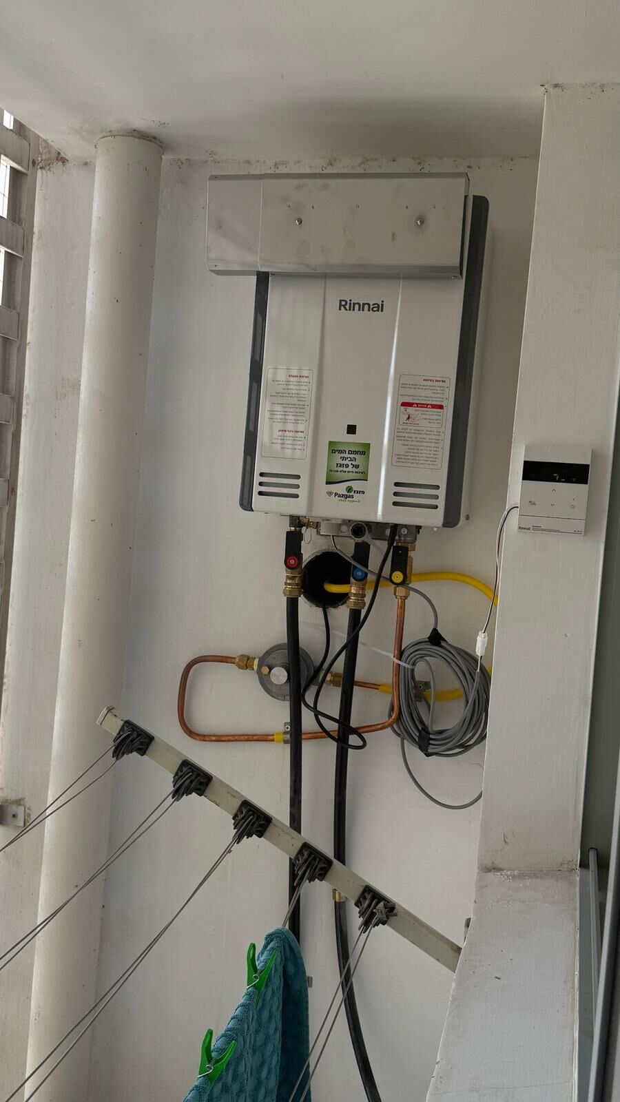

אז גם אני אעדכן.
בתאריך 10.3.2025 בשעה 13:07, פינדר כתב:
הטכנאי נתן לי הצעת מחיר ואמר שהוא עושה את כל העבודה אבל צריך לתאם עם חברת הגז שתבצע ״דירוג וסתים״ (אין לי מושג מה זה) ותתקין וסת 100 ושאני אדבר איתם.
אחרי שביררתי עוד קצת הבנתי שה״טכנאי״ הזה לא מדייק. כל מתקין עם רשיון של טכנאי גז יכול לבצע את העבודה בעצמו ואין צורך לערב את חברת הגז. אני מניח שלבחור אין רשיון.
פניתי למתקין ממדרג. קיבלתי הצעה למחמם יפני של רינאיי, שמראש ידעתי שזה מה שאני רוצה, ע״ס המלצות מהרשת.
העלות של המכשיר, 17 ליטר חיצוני, מתחילה בסביבות ה3.5 אלף ש״ח.
לזה צריך להוסיף וסתים, צנרת, עבודה, מע״מ והחלק הכי יקר מס אשכנזים.
מה שכן, זו היתה עבודה של יום שלם, כי לא היתה אצלי שום הכנה והיה צריך לקדוח דרך קיר בטון. הבחור עבד לבד חצי יום על ההתקנה בתוך הבית (העברת הצינור מאחורי ארונות המטבח, לחדר שירות ומשם למסתור כביסה). בחצי היום השני הגיע עוד בחור לסייע בחיבור בארון המונים בחדר המדרגות.
עלה לי סך הכל כולל הכל כ8.3 אלף ש״ח.
יקר, אבל לפחות נגמרו הצעקות מכותרת השרשור.
בינתיים המכשיר מחובר לחשמל מחוט מאריך ומפצל, עד שיהיה לי כח להביא חשמלאי שיכין נקודה רשמית.
עריכה אחרונה על ידי פינדר
איש חולם אני
וכך היה תמיד
למרות שכבר הותקן. מציע וודא שוב אם אתה לא צריך מכשיר מאולץ. בכל המרפסות שראיתי היה מכשיר מאולץ. מכשיר כמו שלך מיועד לעבודה בחוץ ממש באוויר הפתוח.
כך לפחות אני מכיר.
והחלק היקר עוד לפניך 🤣
מעכשיו כל מקלחת תארך פי 2-3 יותר זמן
