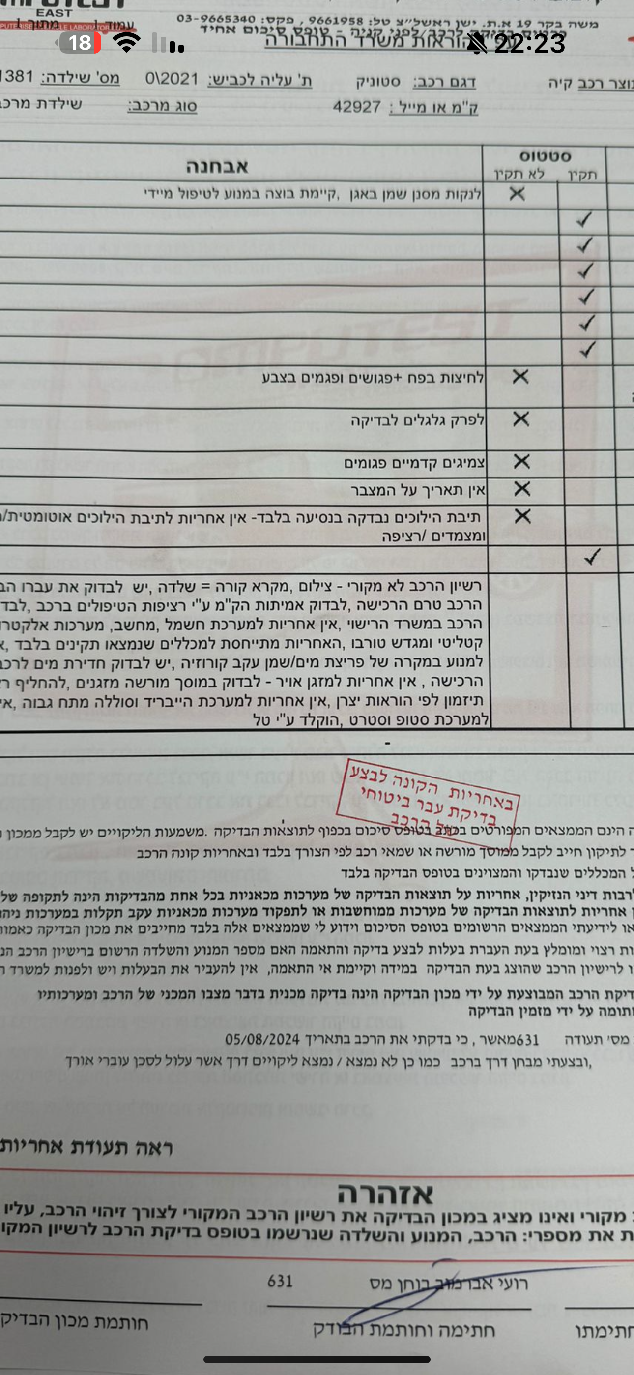

היי עשיתי בדיקה לרכב שרציתי לרכוש
הבוחן אמר שיש בוצה במנוע לטיפול מידי
הרכב קיה סטוניק 2021
מנוע 1.4 עם קבלות על טיפולים
החברת ליסינג מביאה לי שנה אחריות על מנוע וגיר והם מתקנים את הליקויים ועושים פלאשינג.
האם שווה לקנות את הרכב?
הסיכון גבוהה או נמוך יחסית?
הבוחן אמר שראה לפי הפקק של השמן את הבוצה
וששאלתי אם זה רציני הוא אמר שראה יותר גרועים..
מה לדעתכם? להתרחק? או שזה לא סוף העולם?
תודה רבה
רכב שטופל כל 15 אלף קילומטרים, לא אמור לצבור בוצה אחרי 43 אלף ב 3 שנים.
זה לא הגיוני.
או שיש קבלות בלי שטיפלו באמת, או שהשתמשו בשמן מנוע לא מתאים.
ברור שהבוחן ראה מצב יותר גרוע - אלה רכבים שחייבים לטפל נכון ובזמן, אחרת הורסים מנוע.
אם המנוע עכשיו פועל בצורה תקינה, פלאשינג יכול למנוע נזק.
השאלה, עד כמה אפשר לסמוך על חברת ליסינג שתבצע פלאשינג כמו שצריך ולא תחסוך.
אני אישית לא הייתי סומך על זה. אם חברת ליסינג מתנה אחריות בטיפול הזה במוסך שלה, הייתי מבצע שוב במוסך שלי מיד אחרי הרכישה.

פלאשינג מנקה בוצה בצורה יסודית. אחרי זה, אם מטפלים נכון ובזמן,  זה לא חוזר.
ברכב שנוטה לצבור בוצה כדאי לצמצם החלפת שמן מנוע לכל 10 אלפים קילומטרים במקום 15.
הבוחן לא  אמר לכם מצב המצב של המנוע?
בכל מקרה,  לא רשום בבדיקה שהמנוע לא תקין אלא צריך מיד לנקות את הבוצה.
