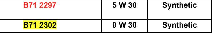

באיזה מנוע מדובר? במקרה של מנוע ה 1.2 טורבו שימוש בשמן לא מתאים עלול לעלות לך בחיי המנוע.
סביר להניח שהשמן שנתנו לך לא מתאים, לרוב מנועי היצרן צריך שמן שעומד בתקן ספציפי של היצרן - PSA 2297.
בארץ עד כמה שאני יודע יש שמנים בודדים שעומדים בתקן הזה, בעיקר של טוטאל ומוביל.
זה השמן שהיצרן עצמו משתמש בו כיום בכל המוסכים המורשים והוא די נפוץ ברוב חנויות החלפים שנתקלתי בהן:
https://lubricants.catalog.totalenergies.com/corporate/en_UK/skp-quartz-ineo-htc-5w-30

רכב בנזין, מנוע 1.6

הנחיית היצרן היא רק 5W30 B71 2297
