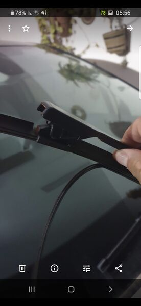

הייתי אצל איזה דרעק אחד שהחליף לי מגבים לא כמו שצריך. הם דפוקים ונגררים על השמשה... בקיצור, לא החליף למידה המתאימה, וממילא אין לי עכשיו את המידה המדוייקת של המגבים.
לחזור אליו לא רלוונטי כרגע.
בדקתי בגוגל, וזה מה שאני מוצא: https://www.carwiper.co.il/מגבים-ל-רנו/1005-Grand-Scenic/2011
תכלס, אני מגיע לחנות, ואין לו "מגב ימני X מגב שמאלי Y", אלא מגבים מידה X.
מה אני עושה, איך אדע איזה מידה אני צריך?

התכוונתי ספציפית לסניק. זה קיים גם בעוד רכבים מדגמים אחרים ויצרנים אחרים. כאשר המגבים אינם בשימוש, הם "מתחבאים" חלקית מתחת למכסה מנוע, ולא ניתן להרים אותם כדי להחליפם מבלי לגרום נזק. כדי להחליף מגבים, צריך להכניס אותם למצב שירות. ברנו צריך סוויץ' במצב ON, להזיז את ידית המגבים למטה עד הסוף, ואז המגבים זזים למצב "90 מעלות" שבו ניתן לגשת אליהם בנוחות.

אפשר לחפש נתונים ברשת לפי דגם מהכונית, אפשר גם לקפוץ להום סנטר שם נמצאת ליד המדף של המגבים חוברת עם כל הפרטים לכל דגמי הרכבים הנפוצים בארץ.

אני לא יודע לגבי סניק, אבל בקפצ'ור של חמותי היו מגבים עם חיבור לא סטנדרטי, שלא כלול במגוון החיבורים אותם ניתן לרכוש ביחד עם המגבים בהום סנטר.
רק במוסך רנו היה מגב עם החיבור הנדרש ( באחד משני הדגמים של מגבים מקוריים ).
