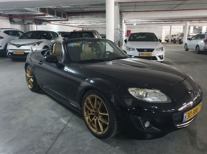

מיאטה nc2 עלייה לכביש 11/2010 גג קשיח חשמלי יד שלישית 273,000 ק"מ מנוע בריא, לא אוכל גרם שמן. גיר ידני - 6 הילוכים. מטופלת בפדנטיות כל 7500 ק"מ. מעקב טיפולים ותיקונים מלא. מושבי עור מחוממים, מולטימדיה, תוכנה ecutec, הנמכה אייבך, צמיגים ps5, מצבר חדש, אנטירולים פרוגרס, בושינגים פאוורפלקס, סעפת של נדב (הייאנד), קרוז קונטרול מקורי, ג'אנטים 17" של oz קלים, סופיות אקרופוביץ. מתחייב בבדיקה - שילדה נקייה לחלוטין. לא בשבת בבקשה מחירון 121,000 ש"ח. מחיר מבוקש - 99,000 ש"ח. אלי 053-6262100
