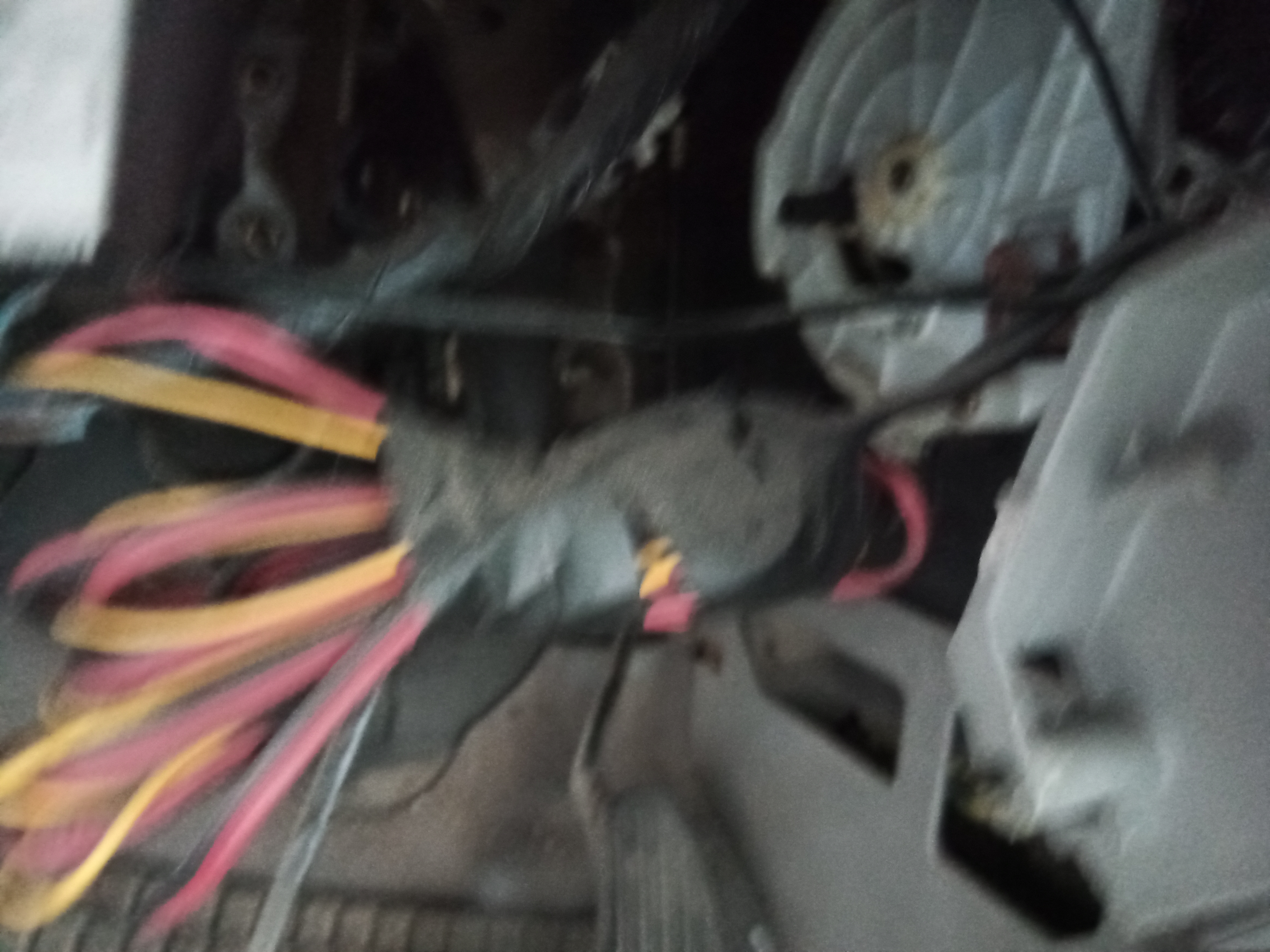

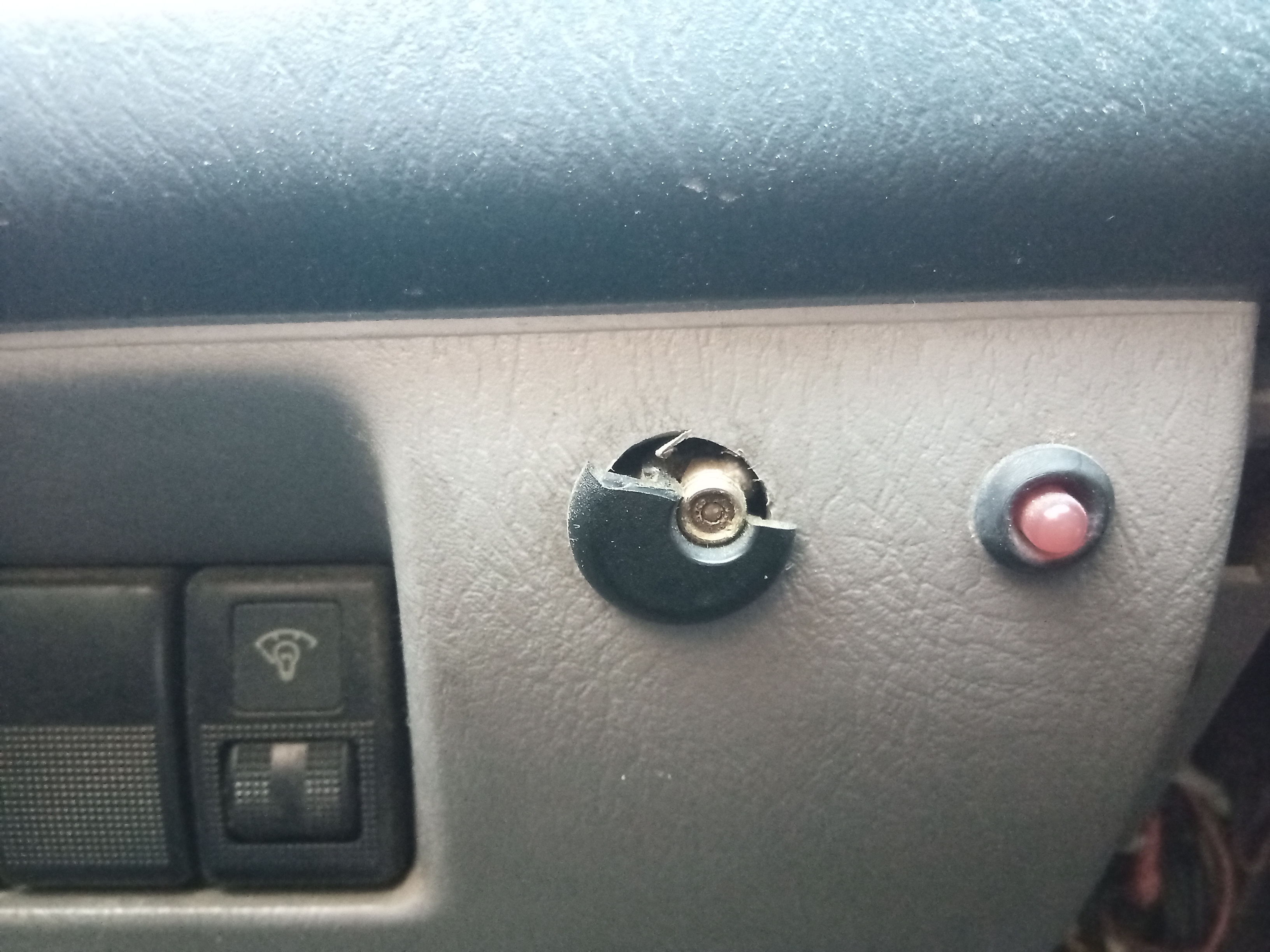

התמונה הראשונה היא של הנורה שמהבהבת בתוך הרכב [משום מה אני לא מצליח להוריד את הפנל שעליה מן הסתם זה מחובר עם ברגים ולא רק עם תופסנים, אני צריך לעבוד על זה יותר],
דרך אגב מה זה העיגול ליד שנראה כמו ונטיל של צמיג?

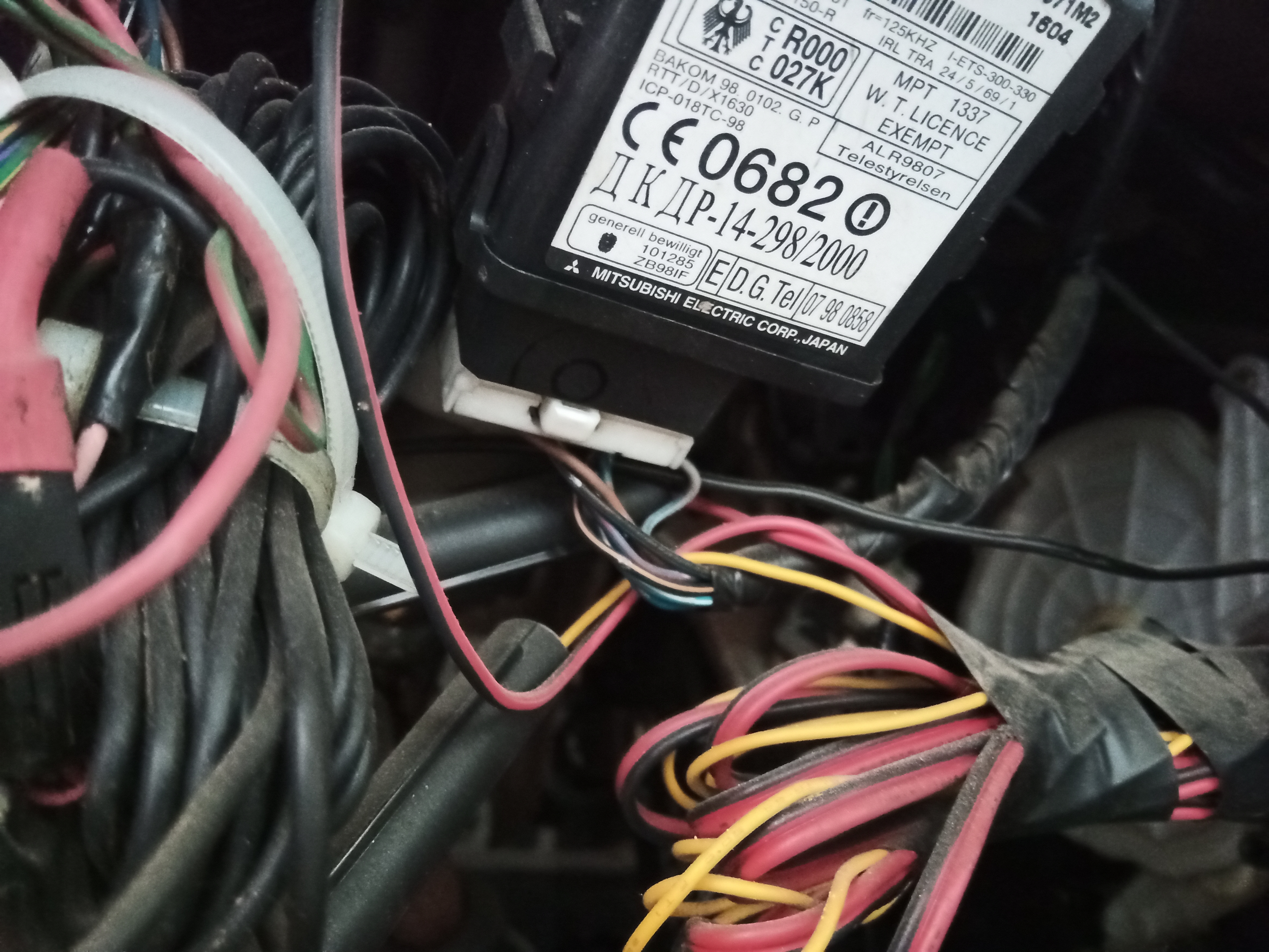

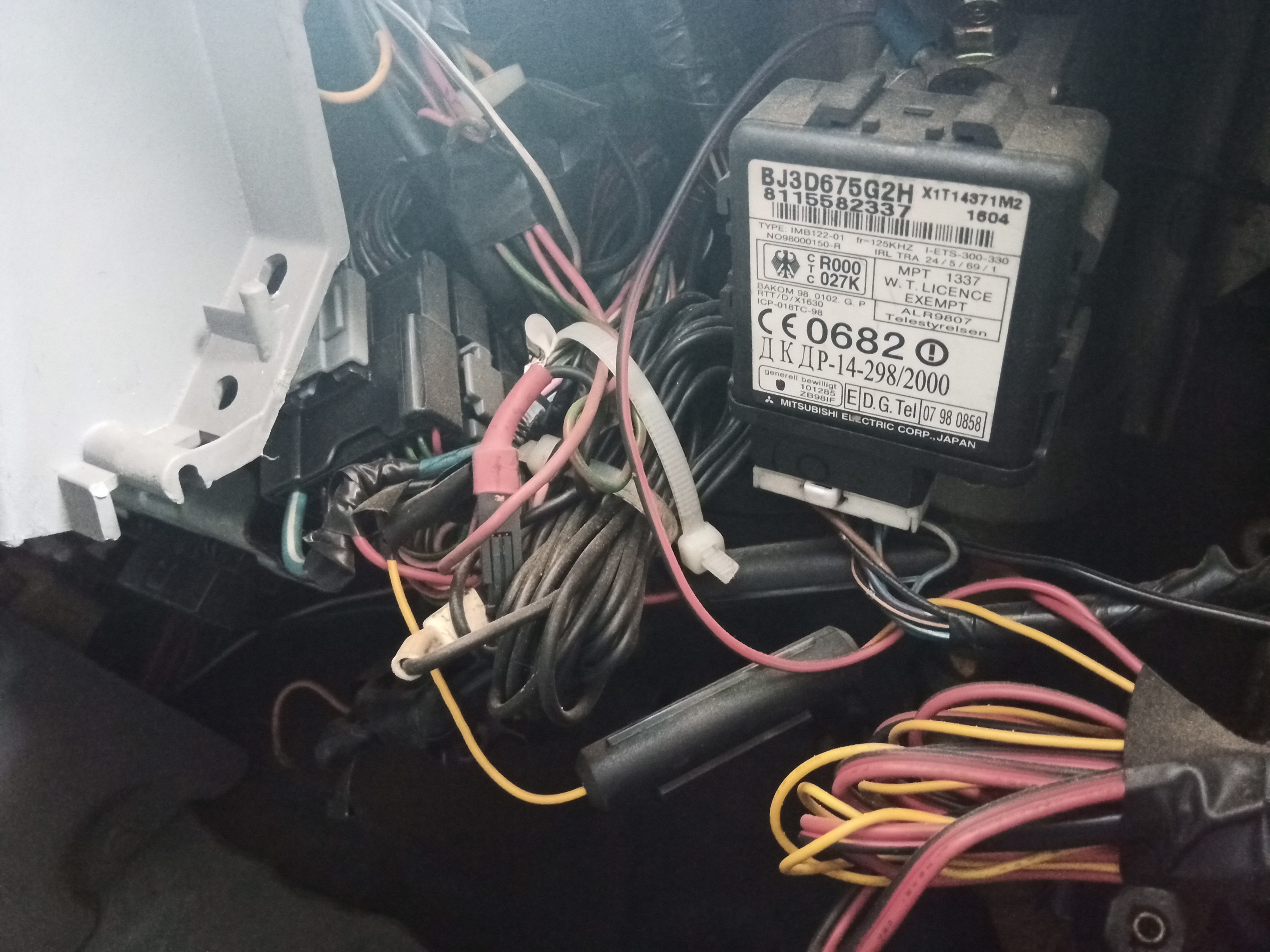

התמונה השנייה היא מהחיווט יכול להיות שזה הקופסה הזו?
הקופסה השחורה שצילמת זה מודול הנעילה המרכזית המקורי של מאזדה.
עזוב אותו לנפשו.
(אם תסתכל היטב על הצמה שנכנסת אליו, בטח התעלקו עליו כדי לקחת טריגר נעילה. אבל המודול עצמו הוא חלק מקורי מהרכב).
בכל מקרה, אתה מנש בכיוון הנכון.
רואה את כל החוטים שאסופים באיזולירבנד? הם מובילים למוח האזעקה (וכנראה לעוד כמה התקנות מקומיות שהן אולי מיותרות. החוט הצהוב, למשל נראה לי שיך לדיבורית ישנה).
תמשיך לעקוב אחריהן. נראה לאן נגיע :-)
מה שיש ליד הלד זה לחצן תכנות של קוברה (חלק מהאזעקה).
יש אפילו דרך ללחוץ עליו קוד כדי להתניע בחירום, אם האזעקה לא מתנתקת...
אתה לא צריך לפרק את הפאנל, ולדעתי גם עזוב את הלד והלחצן כמו שהם, כי אחרת ישארו חורים, שזה יותר מכוער אפילו...

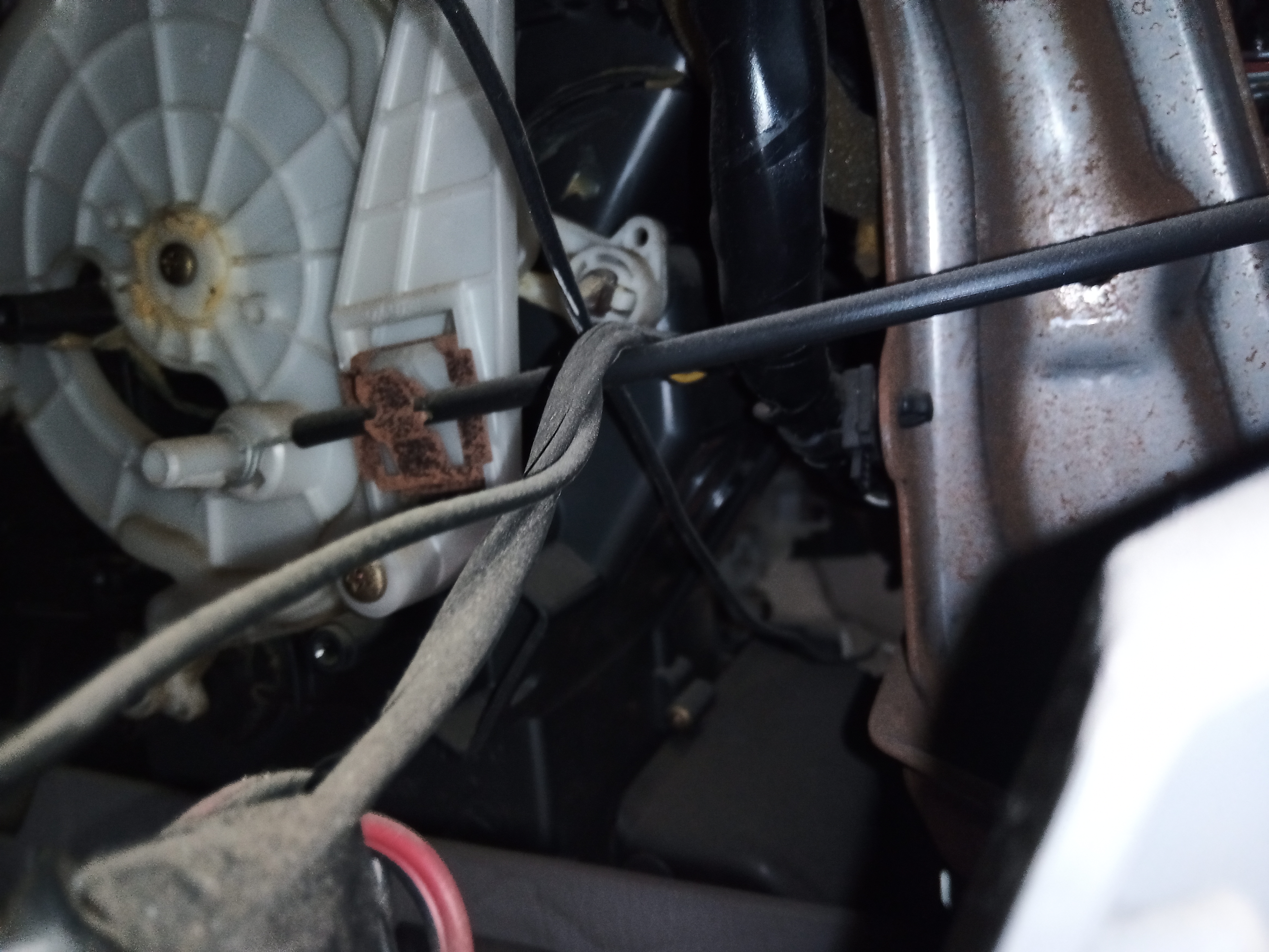

הבעיה היא שהחוטים ממשיכים אל מתחת הפנל המרכזי ואני לא יודע איך מורידים אותו מצורף תמונות

המוח כנראה זרוק שם, מאחורי הרדיו.
שלוף את הרדיו ותמשש עם היד.
סבלנות. פרק בזהירות (חפש סרטון ביוטיוב לגבי כל מה שתרצה לפרק. לדוגמה center consul remuval lantis... כדי לפרק את הקונסולה המרכזית) כדי לא לשבור פלסטיקה.
חשמלאי לא יקח הרבה יותר מ-100 שקל  להסיר את זה. (אולי 150-200).
