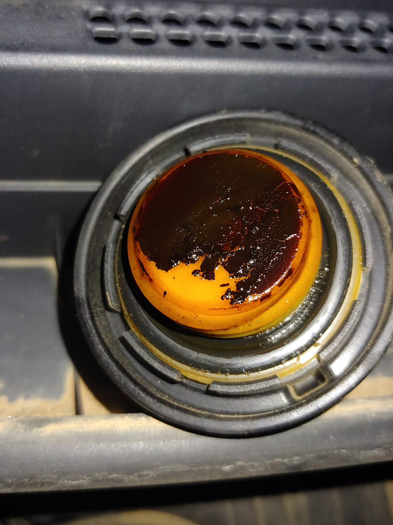

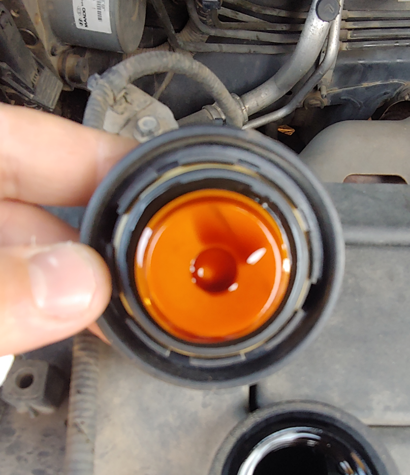

לא בעייתי במיוחד. תבדק האם פקק מילוי שמן מצידו הפנימי, נקי.
לא טוב:
טוב:
גם אני נתקלתי ברכב כזה, שלא טופל משך השנה-שנתיים הראשונות (ועשה 30 אלף קמ) ואז טופל לכאורה כמו שצריך. לא ברור איזה סוג של תובנה/הארה שמימית נחתה על אותם אנשים אחרי שנה שלאחריה הבינו שצריך לטפל ברכב, אבל אני פסלתי אותו. לא בטוח שצדקתי, אבל במסגרת הפשרות שעשיתי, טיפולים לא היה חלק מהן.
בתאריך 1.9.2022 בשעה 21:47, Buki כתב:
לא טוב:
טוב:
הופך לא טוב לטוב :)
לפני 18 דקות, Boltik כתב:
הופך לא טוב לטוב
תשמע.
אני רואה פה בכל בדיקת קניה שניה שמעלים אנשים הערה "חוסר שמן".
אישית אני לא מבין, איך בן אדם שמעמיד את האוטו שלו למכירה לא דואג לפני כן לבדוק שמן ולהשלים אם חסר, שלא ירשמו את ההערה הזו. זה דבר כל כך בסיסי...
אז לנקות את שכבת הבוצה מהפקק? סיכוי נמוך ביותר שמוכר פרטי יידע שזה סימן להזנחה בטיפולים וינקה את זה בשביל לטייח...
זאת הבעיה של מוכרים רכבים ישנים יחסית - יותר זול לא לטפל ברכב ולהוריד במחיר. כל כניסה למוסך הופכת לפרויקט כלכלי.
אגב הפקק המלוכלך צולם ברכב עם 27 אלף ק"מ, הנקי ברכב עם 120-130 אלף ק"מ.
