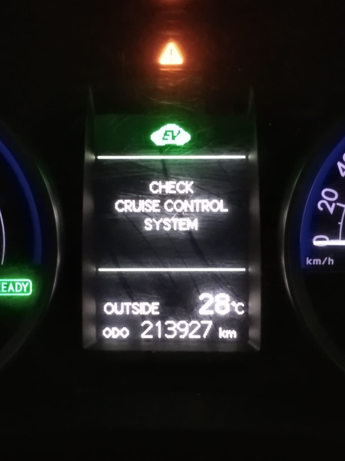

התקנתי בקרת שיוט בטיוטה אוריס היברידית 2014, השקע וההכנה לברגים היו קיימים, אבל כשאני מנסה להפעיל את המערכת מופיעה לי ההודעה הבאה
 spacer.pngאשמח מאד אם למישהו יש תובנה או ידע מה עושים, ומה יכל לגרום לבעיה
תודה
נראה שהתמונה לא עלתה אז מה שכתוב שם זה
check cruise control system

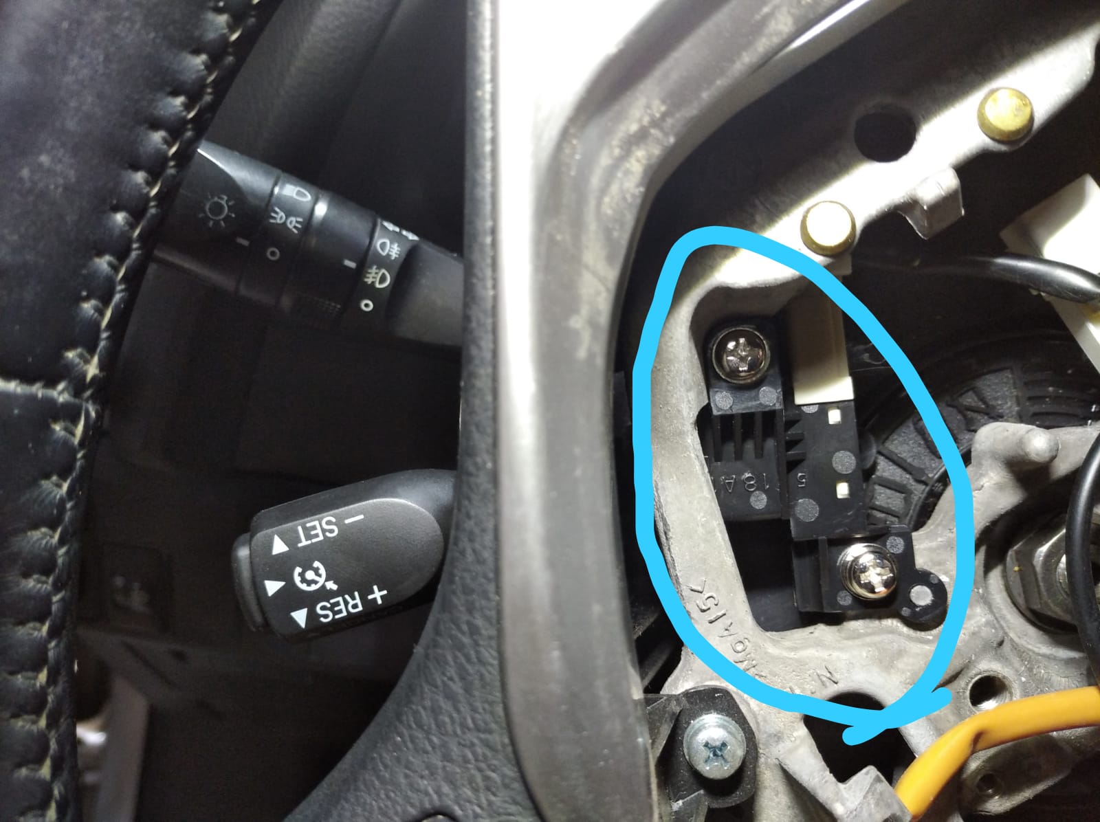

הזמנתי מAliExpress ידית של בקרת שיוט והתקנתי אותה על ההגה שלי.

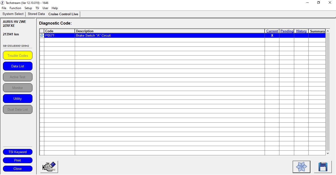

הידית לא עובדת, כשאני לוחץ מוצגת לי שגיאה "Check cruise control system" וכשאני מתחבר למחשב רכב דרך הOBD2 אני מקבל שגיאה P0571.

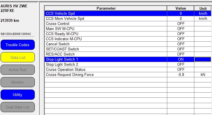

נכנסתי לתפריט של הבקרת שיוט בTIS ואני רואה שכשאני לוחץ על הברקס, הסטאטוס של Stop light switch 2 תקוע על OFF וזו בוודאות הבעיה שהבקרת שיוט לא עובדת, כי אחת הדרכים לכבות אותה היא בלחיצה על הברקס.

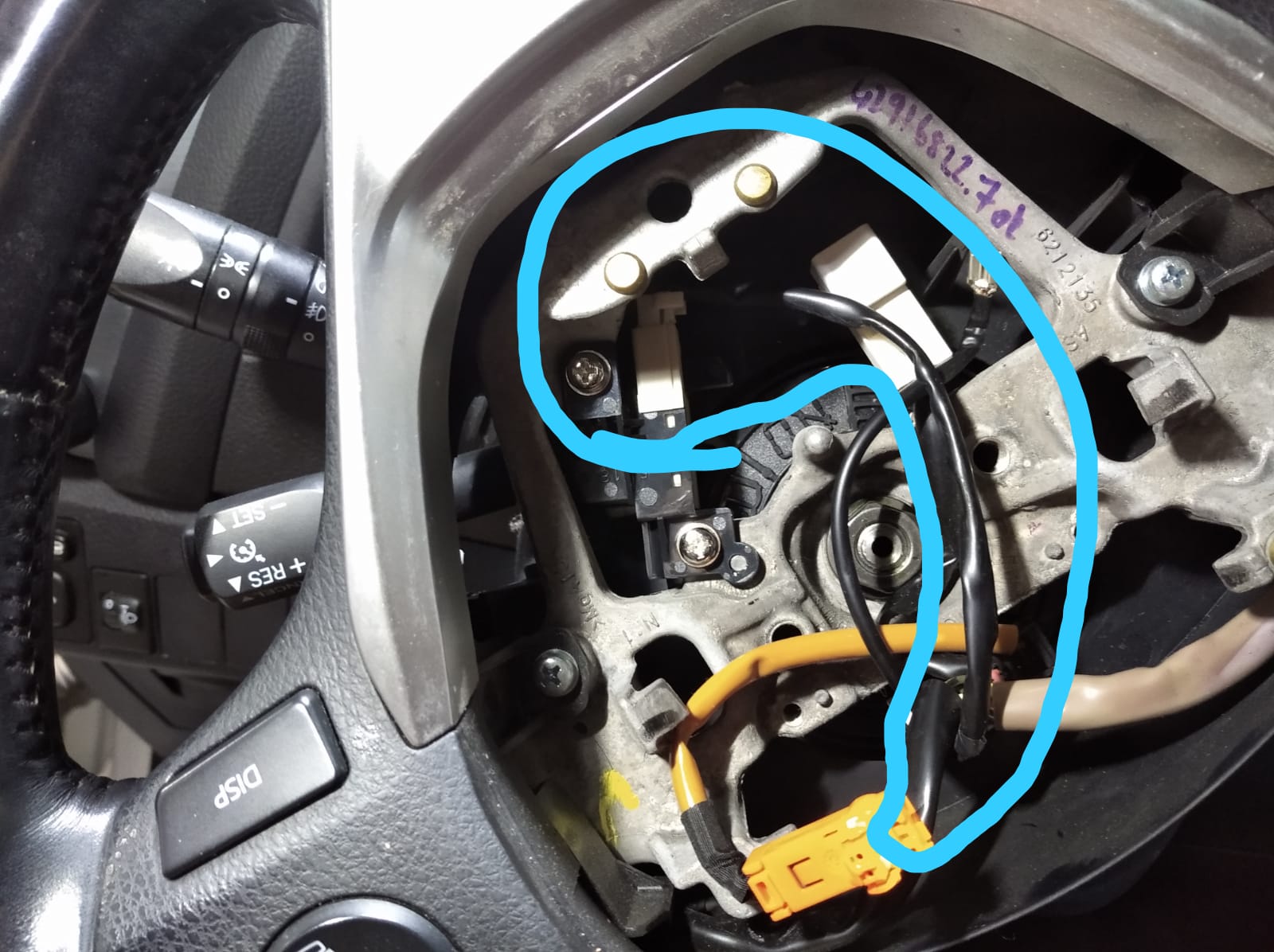

בנוסף, יש קונקטור של הברקס שנמצא מתחת להגה ואני רואה ששני הכבלים (אדמה ופלוס) מחוברים לקונקטור ואין צורך להוסיף אותם, אני מניח שהם מחוברים בצורה תקינה אבל אני לא יודע לעקוב אחרי הכבל ולבדוק את זה.
